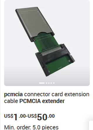

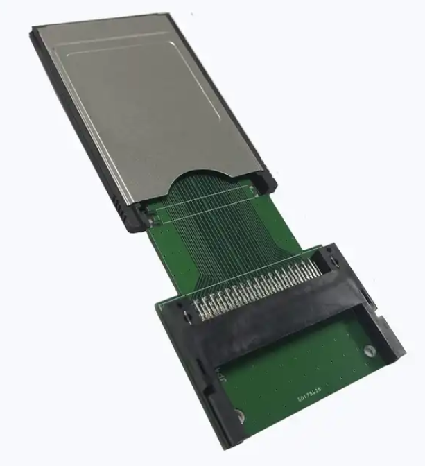

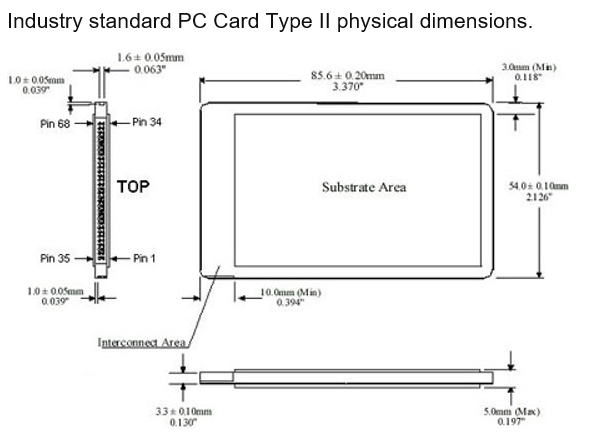

Moderator ceesv Geplaatst: 7 februari 2023 Moderator Geplaatst: 7 februari 2023 Voor de liefhebber: Common Interface Specification for Conditional Access and other Digital Video Broadcasting Decoder Applications EN50221.V1 en deze: CI Plus Specification.Content Security Extensions to the Common Interface. CI Plus Specifications V1.3.2 PCMCIA-businterfacekaarten worden ingedeeld naar vormfactor. Type I-kaarten zijn 54 mm x 85,4 mm en kunnen tot 3,3 mm dik zijn. Type II-kaarten zijn 54 mm x 85,4 mm, en kunnen tot 5,5 mm dik zijn. Type III-kaarten zijn 54 mm x 85,4 mm en kunnen tot 10,5 mm dik zijn. Voor de mechanische problemen is dit een technische oplossing. Adapter extention cable 1 Gaat niet bestaat niet! 65" 4-K OLED, Vu+ Duo 4K SE BT, Vu+ Solo 4K, Rebox-8500, Rebox-8000, Wavefrontier T-90, Satlook Digital NIT, Megasat HD5 Combo Gebruik je een advertentie blocker? Maak dan een uitzondering voor onze website. Zonder advertentie (inkomsten) kan deze site niet voortbestaan.

Mimisiku Geplaatst: 7 februari 2023 Geplaatst: 7 februari 2023 Interessant! Waar kan ik die extension bemachtigen? Afscheid….. Nog een paar maandjes te gaan…

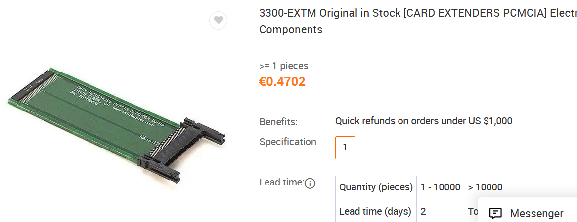

Moderator ceesv Geplaatst: 7 februari 2023 Moderator Geplaatst: 7 februari 2023 Google is je vriend. PCMCIA slot extender 1 Gaat niet bestaat niet! 65" 4-K OLED, Vu+ Duo 4K SE BT, Vu+ Solo 4K, Rebox-8500, Rebox-8000, Wavefrontier T-90, Satlook Digital NIT, Megasat HD5 Combo Gebruik je een advertentie blocker? Maak dan een uitzondering voor onze website. Zonder advertentie (inkomsten) kan deze site niet voortbestaan.
Pionewbie Geplaatst: 7 februari 2023 Geplaatst: 7 februari 2023 Volgens een plaatje dat ik heb gevonden is de lengte van het dunne deel (10 mm) wel vast gelegd. Waarom KPN afwijkt??
Moderator ceesv Geplaatst: 7 februari 2023 Moderator Geplaatst: 7 februari 2023 Dit is de Type 2 card, KPN lijkt een type 3 Card te gebruiken. Gaat niet bestaat niet! 65" 4-K OLED, Vu+ Duo 4K SE BT, Vu+ Solo 4K, Rebox-8500, Rebox-8000, Wavefrontier T-90, Satlook Digital NIT, Megasat HD5 Combo Gebruik je een advertentie blocker? Maak dan een uitzondering voor onze website. Zonder advertentie (inkomsten) kan deze site niet voortbestaan.
Mimisiku Geplaatst: 7 februari 2023 Geplaatst: 7 februari 2023 Maar bestellen is niet mogelijk tenzij je er 100+ wil hebben… Afscheid….. Nog een paar maandjes te gaan…

Mojo Geplaatst: 7 februari 2023 Geplaatst: 7 februari 2023 (aangepast) 56 minuten geleden, D-box zei: Is het misschien mogelijk om een normale CI "leeg te trekken" en dan de gegevens van de KPN CI over te zetten in de leeg getrokken CI? Ik ben geen computerdeskundige, maar dacht maar zo. Als dat (nu) mogelijk was dan heb je geen CI+ meer nodig🤔🤣 maar een emulator 5 uren geleden, ceesv zei: Google is je vriend. PCMCIA slot extender Ja die had ik al al voorbij zien komen En je hoeft er maar 5 te kopen. Maar dan dat in je dreambox proppen ziet er ook niet uit 7 februari 2023 aangepast door Mojo You know when you've been shagged. I like receivers who give me pleasure.
Mojo Geplaatst: 7 februari 2023 Geplaatst: 7 februari 2023 (aangepast) 1 uur geleden, Mimisiku zei: Maar bestellen is niet mogelijk tenzij je er 100+ wil hebben… Ik zie ze nu ook per stuk te koop. 7 februari 2023 aangepast door Mojo You know when you've been shagged. I like receivers who give me pleasure.
