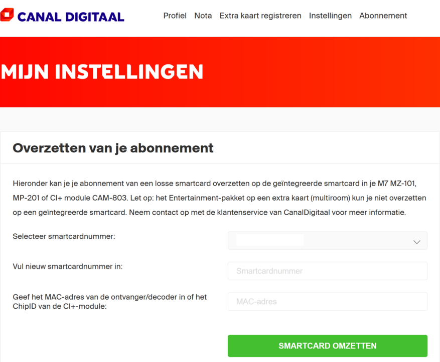

wat ik op dit forum ook tegen kwam is dat canal digitaal geen bestaande abonnementen omzet naar het gebruik voor de M7 MP 201 .   mijn moeder heeft al 10 jaar het zelfde abonnement  .  dus ik weet het even niet meer . als het over de M7 201 gaat  . wat mij ook een beetje tegenhoud is dat haar huidige kaart inactief wordt . mocht ze of liever gezegd ik om welke reden dan ook  terug wilt naar een ontvanger met de kaart met of zonder een CI module, het dus niet meer kan . ze heeft trouwens nog nooit een CI module nodig gehad . heb er wel een  .
17 minuten geleden, satspan zei:
dat is een kwestie van een telefoongesprek naar de CDS support
en een extra CI+ module bestellen voor een tweede TV (of ze die nu heeft of niet) is wel mogelijk
heractiveren van een afgelopen kaart is ook mogelijk
het regelen van andermans problemen is de crux en dat doet CDS in mindere mate "flexibel genoeg" dat ook oudere gebruikers een kans blijven houden
en daarmee is ook op voorhand bepaald dat wij als forum enkel suggesties kunnen opperen die uw moeder moet waarmaken.
