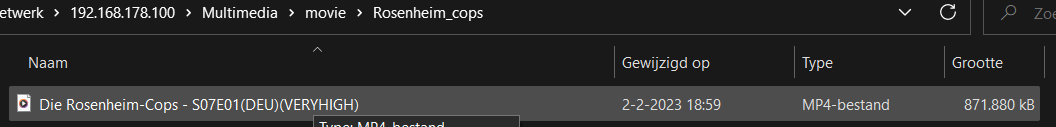

Die versie is wel de beste, als je in de mediathek bent kun je menu drukken en aangeven in welk Bondsland je woont.
Zo krijg je ook toegang op de regio dus een soort proxy.
Gisteren getest en kon nu dus oud oudere afleveringen opslaan.

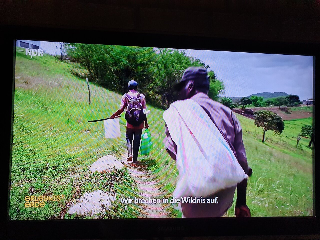

Ja, dat weet ik allemaal ook wel.
Met een Vu + met Open Pli 7.3 er op kan je prima kijken via HBB TV, MET ondertitels als je dat wilt.
Met een laptop via de Mediathek ook.
Maar met op de latere versies van Open Pli is er geen werkende HBB TV meer, en, dan zijn die Mediathek apps op zich prima, maar, geen ondertitels..
Mjahhh, er bestaan ook nog andere boxen waar de Duitse HbbTV perfect werkt… Een voordeel als je hobbymatig over meerdere (high-end) boxen beschikt…
Technisat S5 (niet zo snel), DM920 (iets sneller), DM-One (retesnel)…

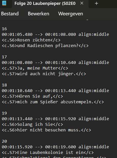

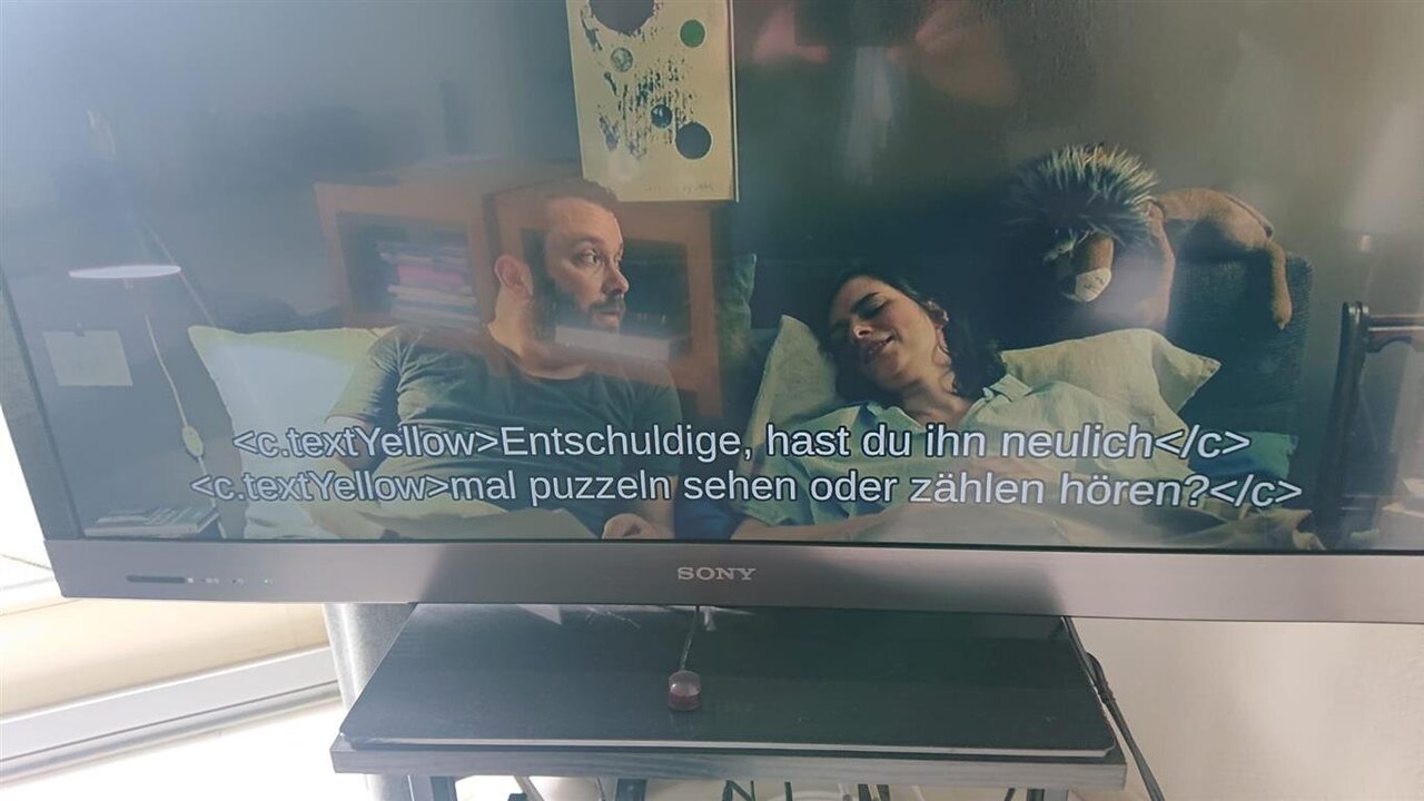

Op 3-2-2023 om 10:03, Spotvogel zei:
Kan je in de nieuwere versies al ondertitels krijgen?
de nieuwe versie komt vandaag met;
Quote
- de bekende skins van ARD
- ondertitel & cover downloaden
- de beschrijving is duidelijker
