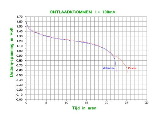

Een nieuwe batterij geeft wel degelijk meer dan 1,5 volt. Ik heb het dan over een batterij die nog lang niet aan zijn uiterste gebruiksdatum is en onbelast is. Bijgevoegd een batterijontlaadcurve met een belasting van 100mA. Deze start bij 1,6 volt. Hierin is wel te zien dat een batterij al in 20-30 minuten zakt naar 1,5 volt.
Ik weet niet wat jullie voor slechte batterijen hebben maar ik heb 12 nieuwe batterijen gemeten die allemaal boven de 1,6 volt zitten.
