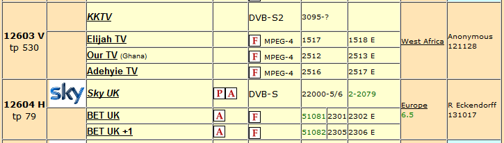

Het hoeven niet eens spotbeams te zijn want ook wide-beams worden dubbel gebruikt. Kijk maar bij de Astra2F, zie bijlage. Dezelfde frequentie op Europa gericht en op Africa. Alleen de polarisatie hebben ze verschillend gehouden om er zeker van te zijn dat er geen beïnvloeding ontstaat in de ontvangst in het scheidingsgebied.
Opmerking: Die 1 MHz verschil is door een consumenten satellietontvanger niet te onderscheiden.

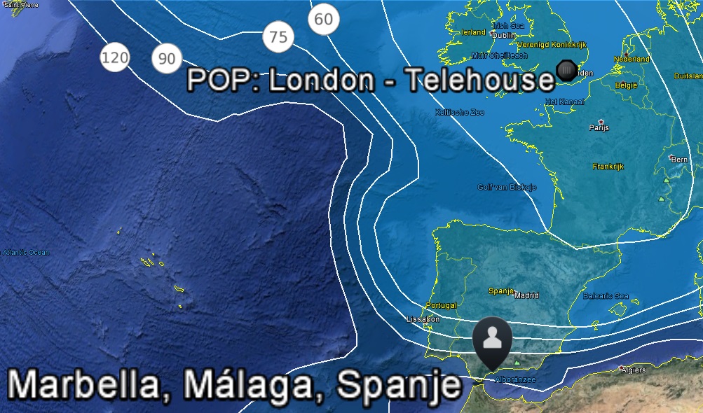

Of zoals frequentie 10722 op de Amos satellieten op 4 west. Maar hoe dan ook. Je huurt gewoon een transponder en dat deze een uitgesproken dekkingsgebied heeft maakt niet uit. De spotbeam op 28.2 oost is gewoon maatwerk voor de klant.

En beste beste D.Quijote, ben je nog van plan flink te investeren om de Astra 2E en 2F weer terug te krijgen of hou je het op de zenders die op de Europabeam van de Astra 2F zitten en die je wel kunt ontvangen FTA?, zie: http://www.lyngsat.com/Astra-2F.html
Ook de Eutelsat 28A gaat op korte termijn verdwijnen maar misschien komen die zenders ook wel op de Europabeam van Astra terug.
Ik pas er in ieder geval voor om te investeren in een schotel van tegen de twee meter.
Op Kingofsat zie ik ze niet geactiveerd. Of kijk ik op de verkeerde plek?
Nee, je kijkt niet op de verkeerde plek maar Kingofsat geeft alleen de frequenties weer die hier in Europa ook enigszins te ontvangen zijn, dus niet de Africa-beam van de Astra 2F en bijv. ook niet de America-beam van de Hispasat op 30 west, dit in tegenstelling tot Lyngsat.
@ Sprietje, daar had ik al eerder gekeken bij lyngsat, maar geen ontvangst hier.
Tja, 2 mtr. kan nog wel, maar 3 mtr. is een beetje te veel, en eigenlijk ook geen plaats.
Salu2, D.Quijote
 M7 sat 801, Amiko HD 8155 en HD 8165 + combo
Net nog even de lokale Nederlandse satboer gebeld, die had weer contact met een Engelse satboer, zelfs met 4mtr was er geen ontvangst hier.
Toch raar met die footprint, maar als ik alle info voor hier uit de buurt leest heeft niemand het daarover.
Salu2, D.Quijote
