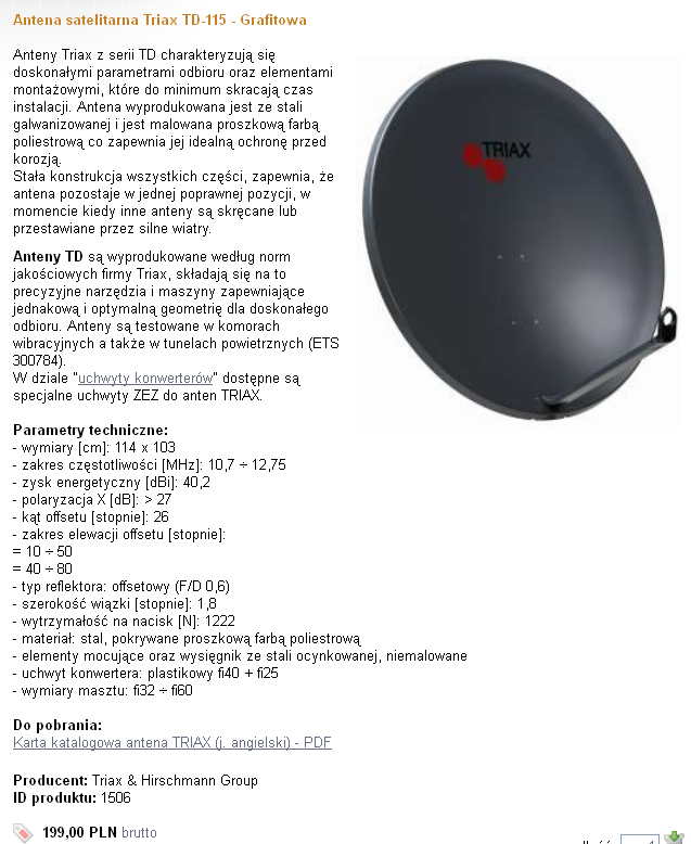

Ja ik kan met mijn Triax 115 met Inverto Black Ultra voor 2/3 van de tijd de zenders van de Astra 2F ontvangen als ik de lnb niet op een rail zet maar in de orginele lnb-houder, dus precies in het brandpunt van de schotel.
Een WaveFrontier T90 is absoluut geen optie, die komt veel tekort. Een Gibertini 125 met Inverto Black Ultra zou best een optie kunnen zijn maar ook van die schotel ben ik me er van bewust, dat je dan niet gegarandeerd 24 uur per dag de BBC kan ontvangen. Dat ligt aan de atmospherische weersomstandigheden.

Beste Eduard07
Ja, het valt mij zelf met een Triax 115 ook mee dat ik de Astra 2F nog zo goed kan ontvangen maar zoals je ook niet anders van mij mag verwachten, stel ik een schotel niet 100% af maar minimaal 120%. Ik besteed rustig twee uur aan de optimale uitrichting van de schotel. Dat kan alleen maar als de schotel op een pijp staat van 150cm lang waardoor er voldoende vering op de pijp zit om met iets te trekken en te duwen tegen de pijp en met een stuk betonijzer de pijp te torsen om de optimale stand te bereiken.
Geen sterveling die kans ziet om mijn schotel nog beter af te stellen en nog 1% signaalkwaliteit meer te behalen dan nu is ingesteld. Niet met de skew van de lnb en ook niet door de lnb nog wat naar voor- of naar achter te verschuiven,
Nadat de schotel echt optimaal is afgesteld, wordt de pijp in twee richtingen (90 graden t.o.v. elkaar) geschoord met buizen die schuin de grond in lopen en ook in de beton zitten.
Voor de mensen die de Triax115 net kennen, hier de specificaties, zie bijlage
