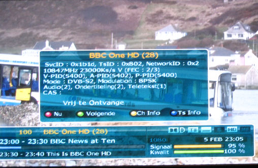

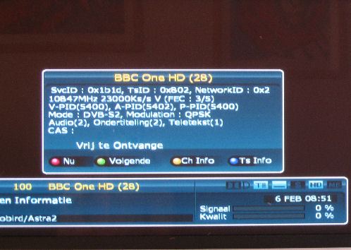

Helaas, 2 foto's gisteren avond en vanochtend. Alle BBC HD en SD verdwenen, ITV is er nog
Er hangt een 1.30 mtr.
