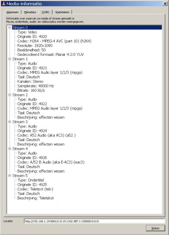

De informatie van ServusHD is toegevoegd hier als afbeelding.
Trouwens over de "Bijna-HD" TVV heeft eigenlijk hetzelfde gedaan.  2BE, Vier en Vijf hebben ze overgeschakeld naar de h264 codering.  De resolutie is nog steeds 720x576.
Maar ze hebben de bitrate van de oude MPEG-2 stream behouden.
Resultaat een beter beeld.  Dit is logisch daar de h264 Codec een grotere compressie geeft, is het resultaat beter tegenover de MPEG-2 Codec met dezelfde bitrate.
TVV noemt dit echter nog altijd SD (wat het ook is).
