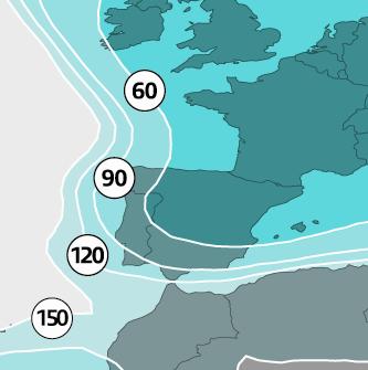

Beste Stefannerja
Wat betreft de grootte van de schotel maakt het niets uit of je in Huelva zit of in  Nerja. Beide plaatsen liggen precies op dezelfde lijn van de footprint met dezelfde signaalsterkte. Marbella ligt buiten die lijn van de footprint. Wel zijn de afstellingen van de schotel iets anders.
Maar een Triax 64 is veel te klein daar in het zuiden.
Wil je een optimale ontvangst ook voor de moeilijke transponders van de Astra 23,5 zoals NGC Wild HD, dan heb je toch een schotel nodig van 100cm breed en 110cm hoog.
Stel je geen belang in deze zender, en vind je het ook niet erg dat bij bepaalde weersomstandigheden de zender Eurosport HD niet helemaal goed te ontvangen is, dan kun je een schotel van 90cm breed en 100cm hoog nemen.
Ik adviseer je echter een schotel van 100cm breed.
