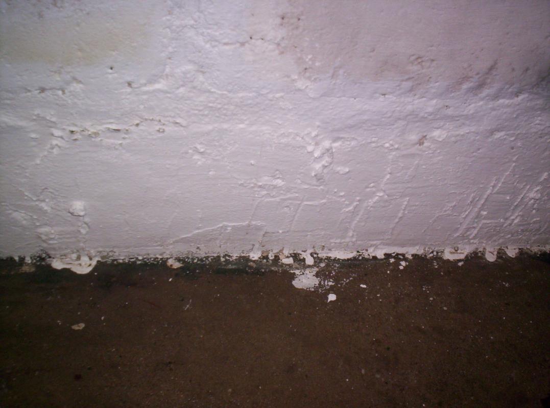

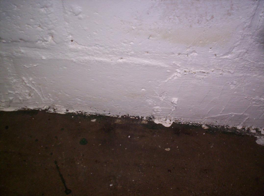

Ik heb daar last van het komt precies waar de cement stenen (is een oud huis 1959) op de betonnen vloer gemetseld zijn ik zie het daar nl onder vandaan komen .Tja en dan treky het zo de muur op dan .
Nu is mijn vraag hoe kan je dit voorkomen , een bedrijf laten komen snap ik maar is onbetaalbaar er moet toch een oplossing voor zijn wat je zelf kan uitvoeren !

Je zult toch eerst moeten onderzoeken wat de oorzaak is.
Als je er niet deskundig in bent, zit er niks anders op dan er een expert bij te halen.
Simpelweg dichtsmeren is geen oplossing.
Als je er rot door krijgt, gaat het je nog meer kosten.

Hoe diep is je kelder, en zoals ik lees lekt de kimnaad, dit kan je verhelpen door de hele naad op te kappen en dan met een soort kimslang dit weer af te dichten.
Echter zul je ook de waterdruk vanuit buiten naar binnen moet stoppen/omleiden, dit kan je doen naar gelang je diepte van de kelder er drainage op 2 niveau's om heen te leggen.
Heb hier zelf een aantal jaren geleden ook het probleem gehad maar heb door nieuwe drainage het probleem opgelost.

De vloer van een kelder ligt vaak onder de grondwaterstand.
Zo een lekkage hou je normaal gesproken niet tegen, zeker
bij het zomerpeil, dan is de grondwaterstand vaak hoger.
Zelf doen? Je kunt proberen, wanneer er geen lekkage is,
in de winterperiode bijvoorbeeld, de lekkage zoveel mogelijk
uit te hakken en aanvullen met snelcement. Maar hier geef ik
ook niet veel kans.
Maar eigenlijk moet je de kelder uitwendig (door derden)
laten impregneren (dit wordt van binnenuit gedaan) en
zoals je al schreef, dat is erg duur.
Voorts is garantie meestal nauwelijks van toepassing.
Als de lekkage weinig is kun je vochtvreters overwegen,
blijft wel een lapmiddel, is betaalbaar maar je haalt de
oorzaak er natuurlijk niet mee weg.

Conclusie: externe drainage is de beste en enige oplossing.
Lijkt me wel een klus voor een expert.

hhahhha ben niet verzopen hoor ik heb de voegen uitgefreest en alles dicht gesmeert met speciale soort pek nu kan ik eens kjiken of dit helpt .
buiten openmaken is geen optie dat kan gewoon niet dan kan ik een grote bagger laten komen moet gemeente gaan vragen of dit mag enz hele heisa dan pfff.
ik w8 nu eens ff af wat het gaat doen zover , en beken stromen hier niet door het dorp ......

@1pm,
je fotos zijn veel te kort / nabij op de wand genomen
dat helpt absoluut niets
