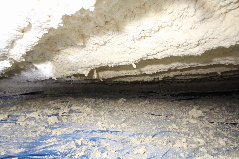

Bij mij ziet het er nu zo uit onder de betonvloer.
