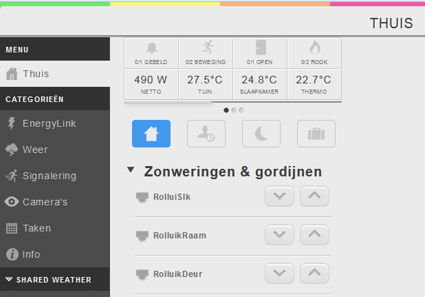

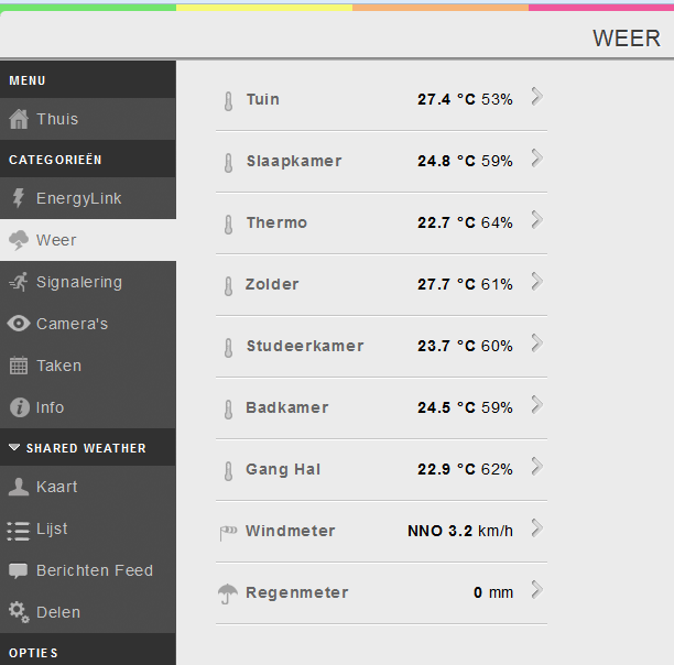

Dit is wel leuk en zoals ik nu al zie kan je daar veel meer mee dan met een vastgegeven, zelf zal ik niet meer overstapper naar iets anders.
Een eventuele uitbreiding of aanvulling op mijn HW systeem zou altijd wel kunnen vandaar dat ik dit dus ook wel volg.
Eens was ik begonnen met een weerstationnetje en enkele schakelaars tot ik via een kennis de HW tegen kwam en dat leek mij wel leuk en die is nu, met alle los aangeschafte onderdelen aardig uitgebreid.
De enige aanpassing die ik er zelf aan heb gedaan is het vervangen van de antenne's, deze zijn nu extern.
