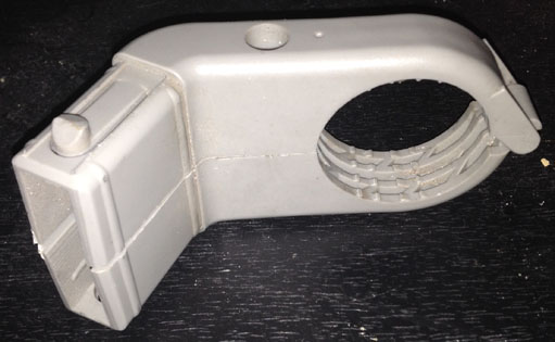

Maar ik heb opgemerkt, dat de lnb houder waar de TVV (M7) lnb inzit is gebroken.
Nu vraag ik me af, vervang ik gewoon de lnb houder, plaats de hals van de 23,5° en her uitrichten?
Of ga ik toch beter voor een complete nieuwe schotelset , met nieuwe lnb?
Ik ga alleszins de 23,5° gebruiken om de schotel uit te richten, maar misschien is er beter advies?
Triax is 78 cm geloof ik.
Bij onderstaande foto zie je een grijs stuk, dat je ziet waar die gebroken is:
Ik ben al de 2de met dergelijke breuk. Is dit een fabricage fout van triax, of is die helemaal niet geschikt voor dergelijke lnb?

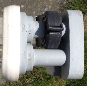

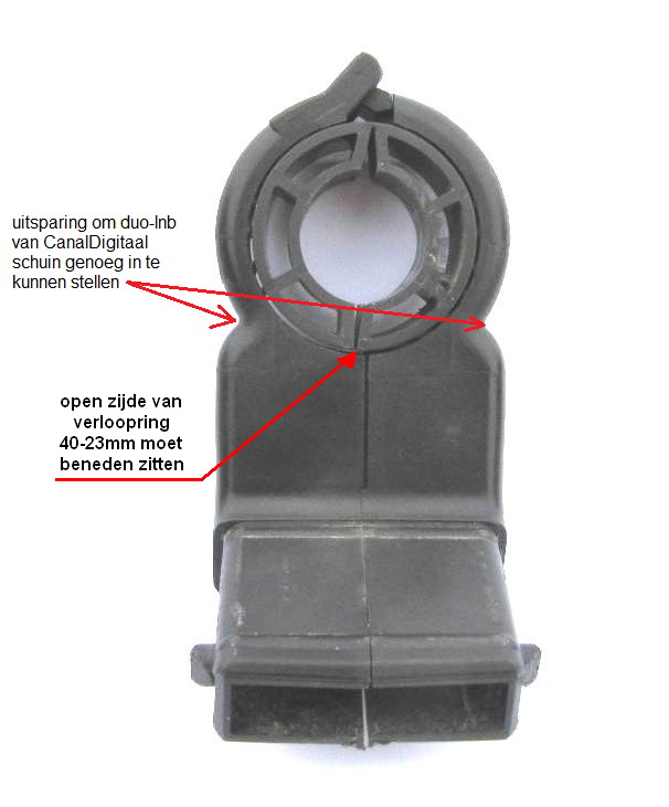

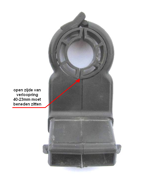

Bij een Triax 64 moet de duo-lnb zo ver mogelijk naar de schotel geplaatst worden.

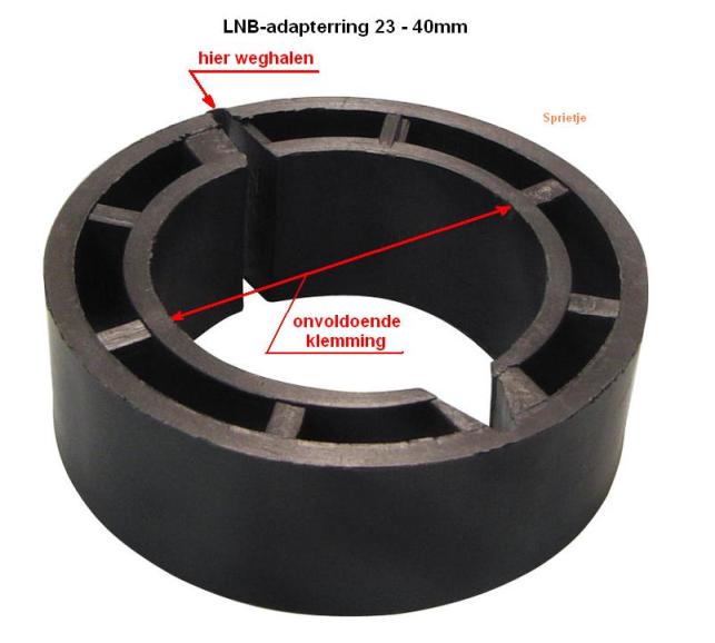

De verloopring moet met de opening recht omlaag gemonteerd worden.
Plaats de lnb van de 23,5 in de klem en stel hem op de juiste schuinte.
Doe een beetje 10sec. lijm tussen de hals van de lnb en de verloopring.
Nu hoef je de lnb-klem maar heel licht aan te draaien zonder dat de duo-lnb in een andere stand weg kan zakken.

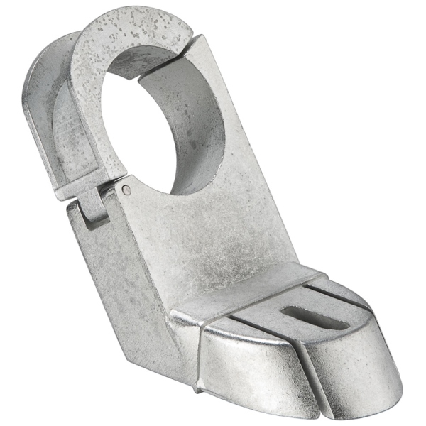

Ik denk daarom dat Tripleboy een goede advies geeft: aluminium houder, met stevige schroeven erdoor.

Jouw metalen suggestie hierboven lijkt me in alle opzichten de oplossing, zeker bij een duo of triple. Zelfs als die van plastic niet kapot is, zou ik die metalen hierboven toch aanschaffen.
Belangrijk is dat de opening van de verloopring onder zit.
Verder zijn er verloopringen die niet om de hals van de lnb klemmen omdat de uiteinden te lang zijn en tegen elkaar aan liggen. Er moet dan wat weggevijld worden van de verloopring.
Doe je dat een paar druppels 10sec. tussen de hals van de lnb en de verloopring, dan hoef je hem helemaal niet zo vast te zetten en scheurt de lnb-houder niet af.

Ik heb in mijn sat spullen bij een defecte lnb, volgende houder gevonden:
Die ziet er identiek hetzelfde uit, juist de kleur is anders.
Aangezien ik deze liggen heb, en als jullie bevestigen, dat ik die kan gebruiken, dan kan ik rustig zoals hier vermeld, een steviger metalen exemplaar gaan zoeken.

Die lnb-klem die je laat zien heeft geen hals zodat je de duo-lnb schuin omlaag kan zetten. Met die klem kun je de duo-lnb alleen maar schuin omhoog zetten met dus de Astra 19,2 in de klem.
Zie de juiste lnb-klem in de bijlage.

Moet je toch onderhand weten dat die lnb niet geschikt is voor die Triax 88 (of die schotel voor die lnb ) zeker niet met Astra 19.2 in de klem als je 23.5 wil kijken .
