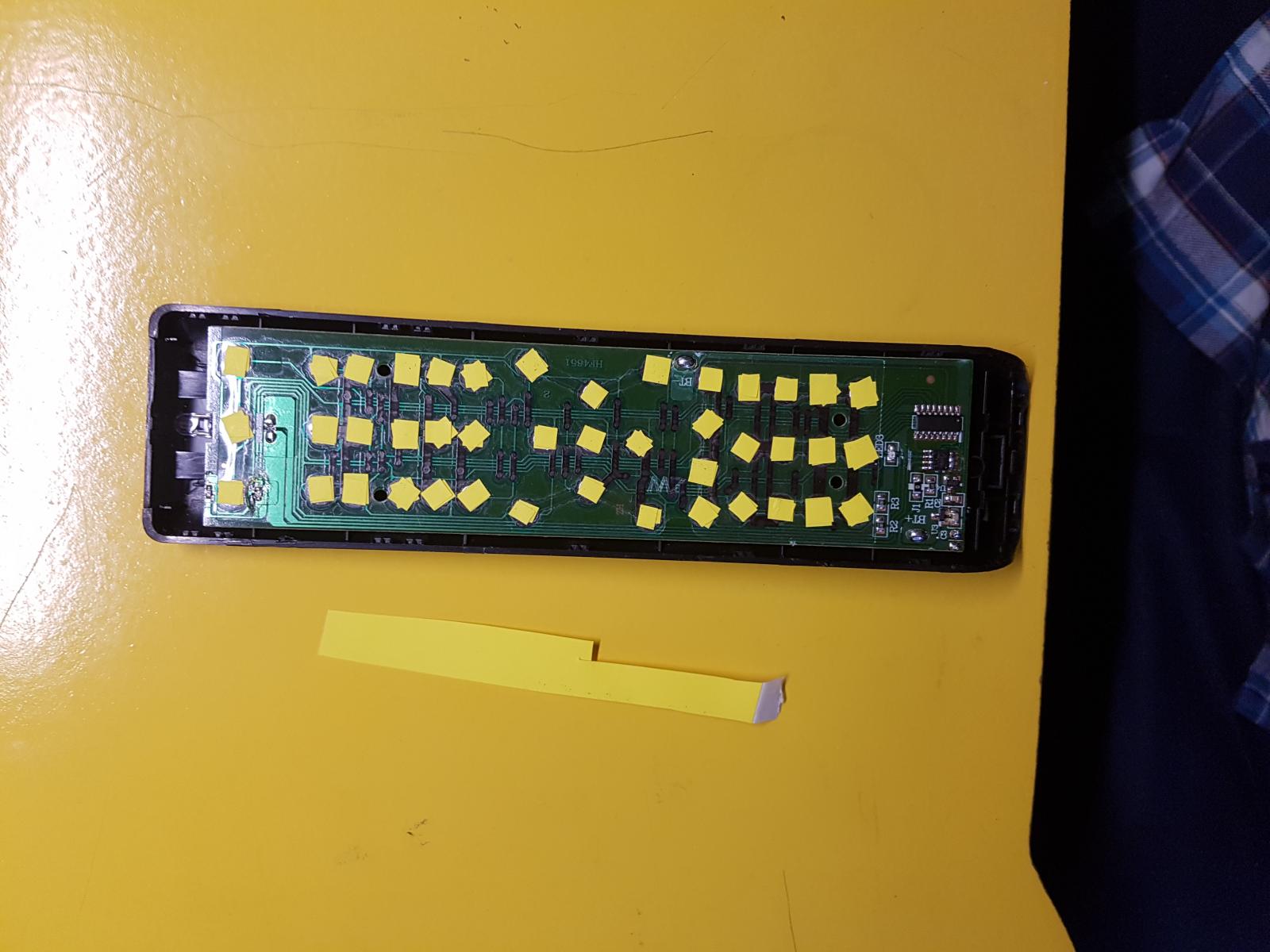

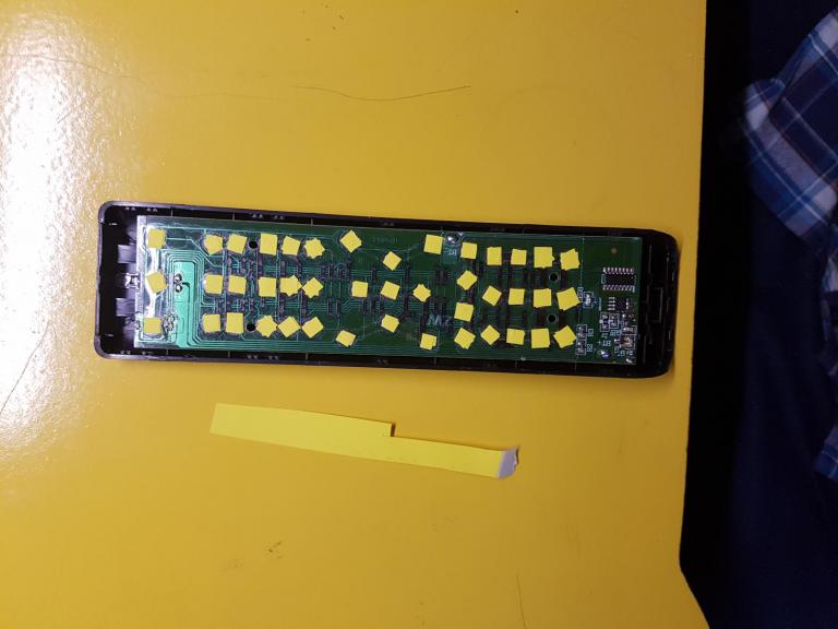

Het is al wel een oud topic, maar onderwerp nog steeds actueel, ik had namelijk hetzelfde probleem originele afstand bediening weigert bepaalde functies scrollen, hard zacht etc. bij ali een nieuwe besteld werk een paar weken ,en dan hetzelfde euvel...
ik heb hem los gemaakt,  er zit op het board een soort bubbels die door de toetsen worden ingedrukt, als je met de vinger de bubbels indrukt werkt het als vanouds  nu heb ik van een sticker vel allemaal hele kleine blokjes gemaakt en die er dubbel op geplakt.
Hij werkt nu al weer een maand als een nieuwe.
Dit is een bekend probleem voor de meeste ab's.
De knoppen zijn gemaakt van koolstofrubber, en dat slijt. Zeker als er vocht bij komt, en dat gebeurt!
Als je de ab openmaakt, rubber goed ontvet met alcohol, kan je de knoppen weer een goed leven inbrengen door er alluminium tape op te plakken, natuurlijk in de vorm van de knoppen, meestal 3x3 mm. Bij de vu zitten in het midden de pijlknoppen met membranen, die moet je voorzichtig losmaken en schoonmaken met contaktspray.
