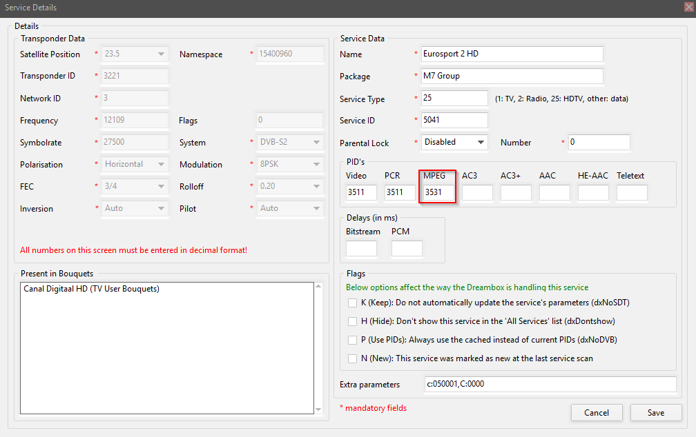

in dreambox edit het geluidspoor vast zetten van je keuze?
bij king of sat even kijken welke de nederlandse is:

In dreambox edit staat de MPEG Pid wel op 4557
Ik vermoed dat er een instelling is in VTI die de iinstelling overruled.
Toch maak je zelf een fout, maar welke?.
