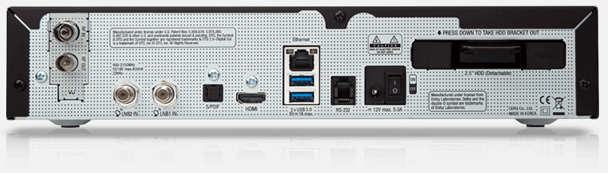

Ik dacht erover om mijn Vu Duo in te ruilen voor een Solo4K.
Kom echter tot de ontdekking dat er geen cinch pluggen op zitten.
Weet iemand of er een andere mogelijkheid is om hem toch op een Solo4K aan te sluiten?

Dit zijn de aansluitingen:
Wellicht dat er iets als een hdmi -> cinch converter bestaat, maar als dat niet zo is heb je denk ik weinig kans.

Maar de Solo 4K kan zelf prima streamen.
Exact...
Dus van elders (of thuis) via de virtuele tuner de programma's oproepen.
De VU+ moet dan wel in standby modus zijn of aan staan.
De gebruiker van de VU+ is dan wel een SID voor kijken of opnemen kwijt.
Belangrijk is evenwel nog het transcoderen opdat er geen te zware stream over een te zwak internet verbinding moet lopen...
dat is echter per geval {upload download} testen en spelen met de instellingen.

Maar hij heeft nu eenmaal een Slingbox en die streamt veel beter als welke 4 ontvanger ook, er zijn HDMI naar component convertors, ik heb er hier een gebruik, de Slingbox kan prima overweg met component.

Het aansluiten van de Slingbox aan een 4K is geen optie.

Even voor de duidelijkheid.
Ik oriënteerde me alleen op een Solo4K maar ontdekte dus dat er geen cinch pluggen op zitten.
In een reactie zag ik een opmerking van Sjaak(k) over een Xtrend 11000.
Is dit een toekomstig model wat wel cinch aansluiting heeft?
Overigens is het voor mij geen probleem dat ik buitenshuis geen 4K kan ontvangen.
Het beeld wat ik nu heb is voor mij voldoende.
Eigenlijk wordt het tijd dat een nieuwere generatie slingboxen een HDMI aansluiting krijgen.
Neemt niet weg dat ik het ook triest vind dat er op de VU+ Solo 4K geen enkele analoge aansluiting meer te vinden is.
