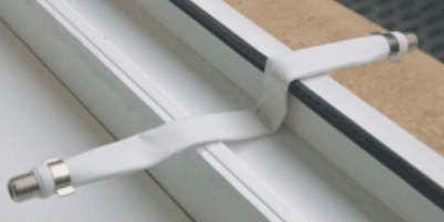

Probeer eens tijdelijk de kabels te verbinden zonder het plat stuk. Het is vrijwel zeker dat er ergens een slechtere verbinding (of water) zit in 1 van de connectors, of aan de schotel. Bespaar NIET op de kwaliteit van de kabel. Dus GEEN goedkope kabel kopen uit de Brico of de Gamma, maar van een echte installateur. Ik zal zeker deze fout niet (meer) maken.
Haal ik de platte kabel weg dan heb ik geen last van een storend beeld.

Het is ongelofelijk wat een prijsverschillen er zijn bij die platte coaxkabel.
Kijk ik bij het merk Hama, dan kost die €16,95. Dezelfde onder het merk "Blueqon Raamdoorvoer coax kabel" koop je voor €4,99 en ik zie die platte coaxkabel "Raamdoorvoer met F connectoren F-F, wit" zelfs al voor €2,99 staan
