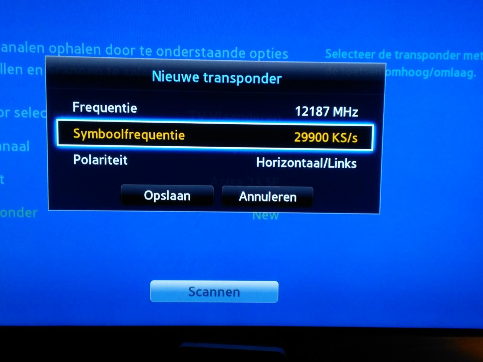

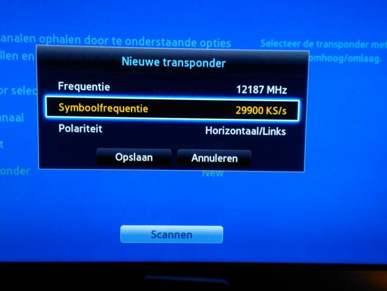

Na handmatig toevoegen van 11.856/V/29.900 en 11.739/V/29.900 hebben we weer beeld op de meeste NL zenders.
Maar we krijgen geen signaal op 12.187/H/29.900, waardoor we zenders als NPO 1, NPO 3 en Net5 e.d. nog niet kunnen ontvangen.
Heeft iemand hier enig idee wat ik zou kunnen doen om ook signaal te krijgen op 12.187/H/29.900 ?

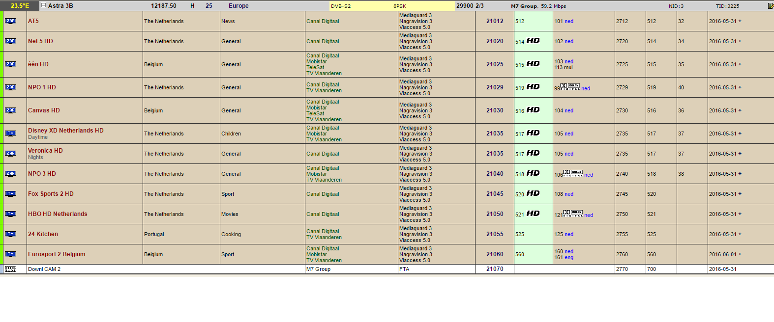

@MarjaR,
Zou moeten werken, maar als je kijkt zie je dat 11.865 V en 11.739 V Verticaal zijn en 12.187 H Horizontaal is.
Kan het zijn dat er niet wordt geschakeld ?
Ik heb geen ervaring met Samsung TV's.

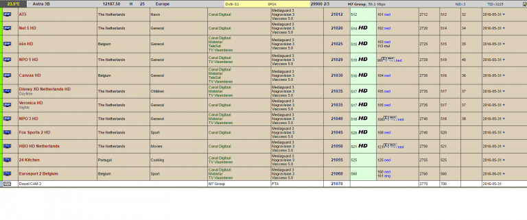

Volledige gegevens :
3225 > Frequentie 12.187 H, Symbolrate 29.900, Feq 2/3
Gr.
Zilverster.

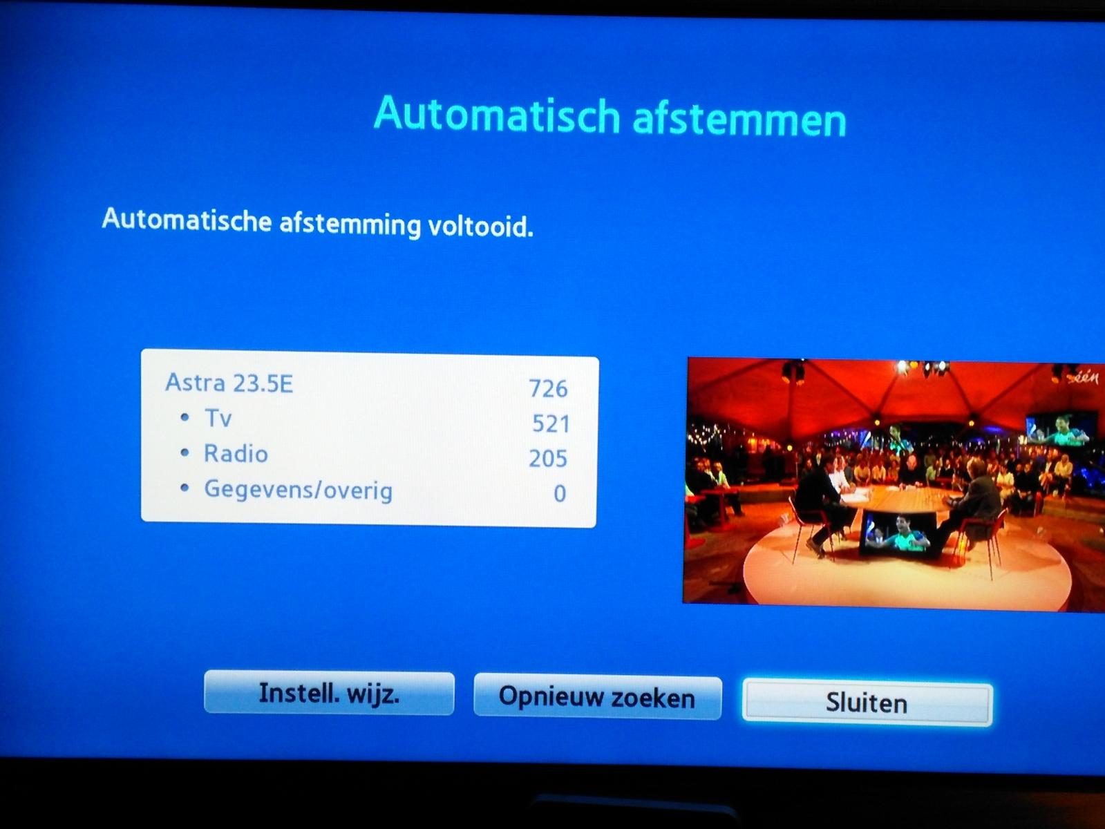

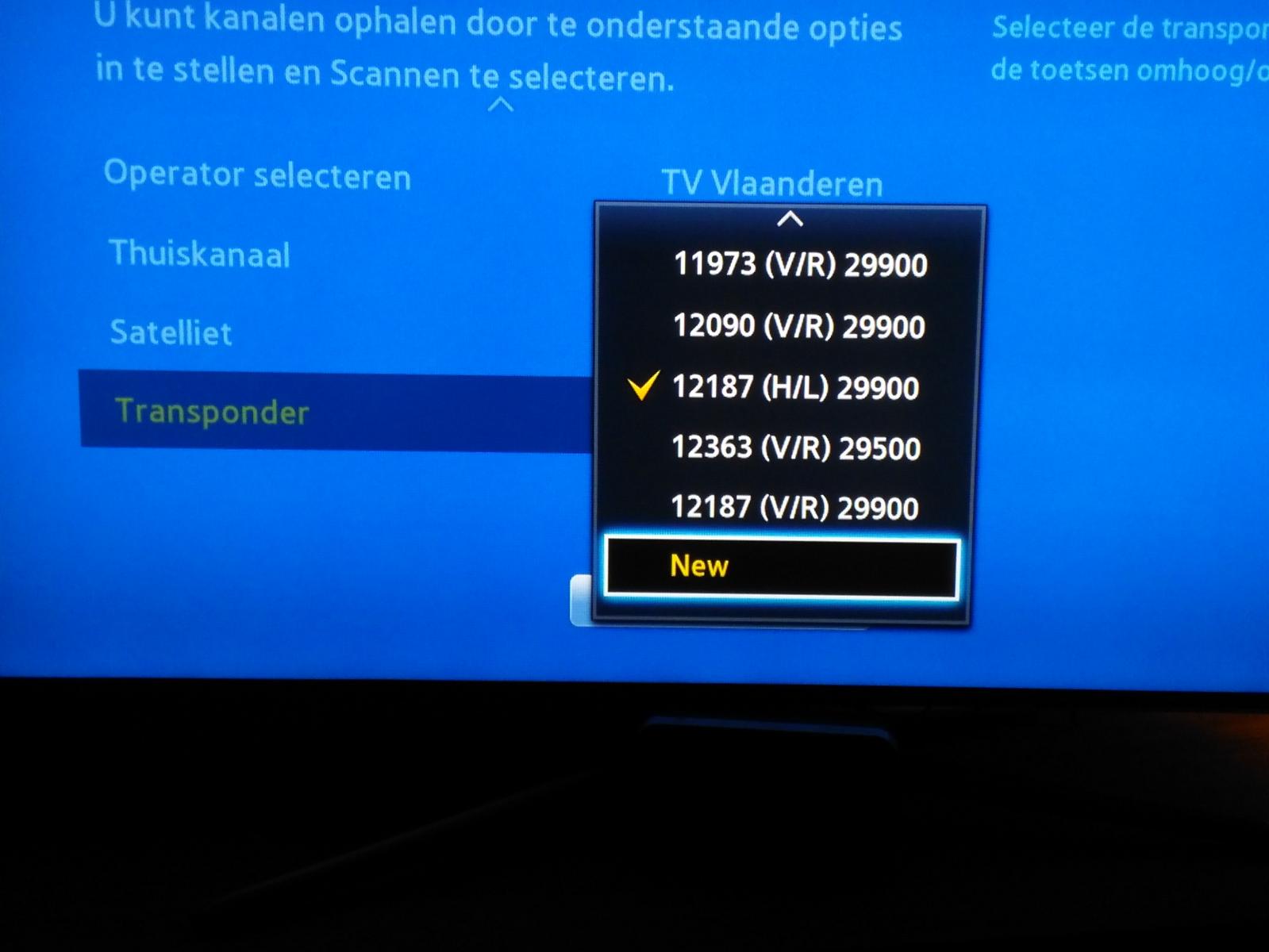

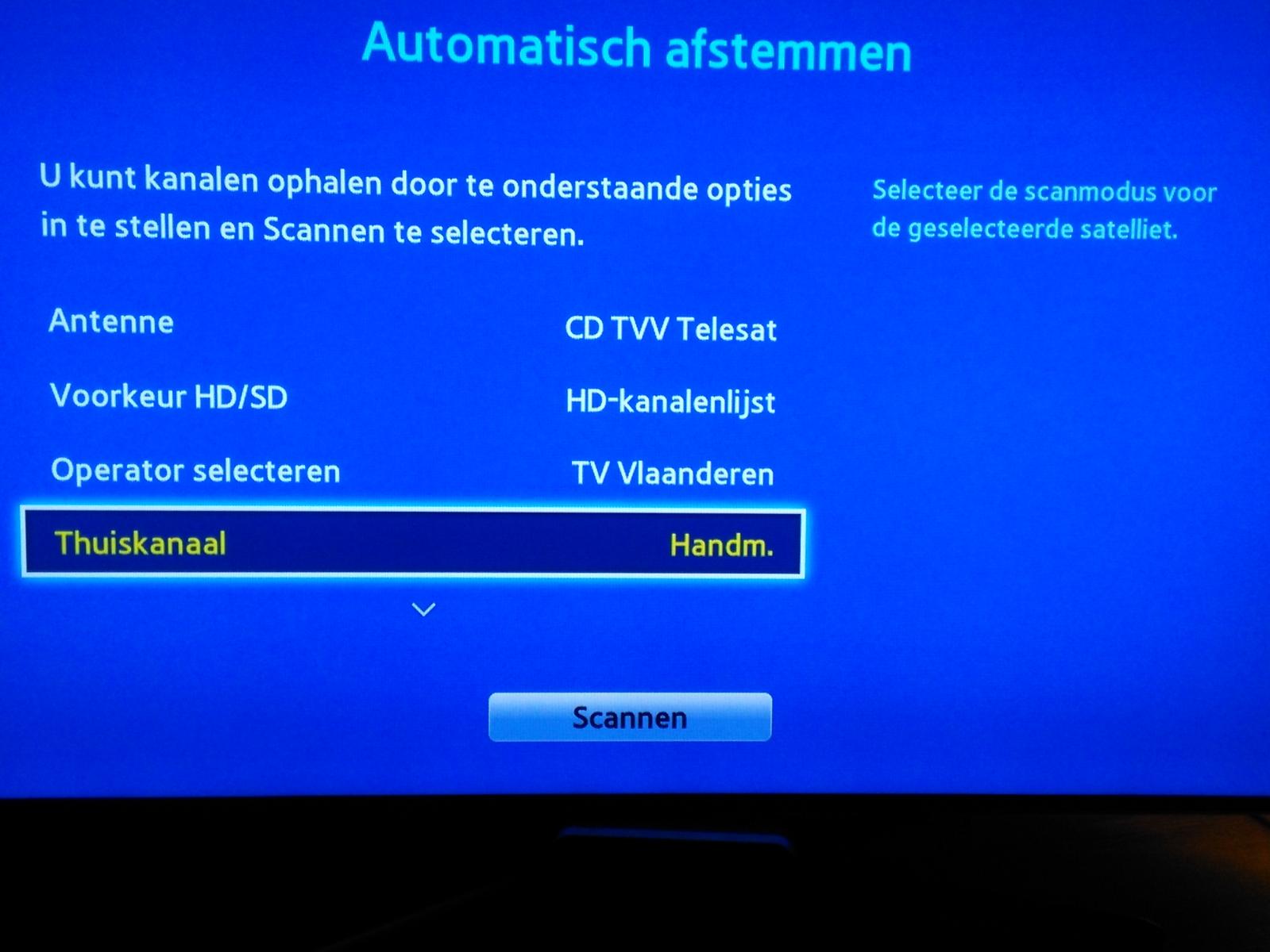

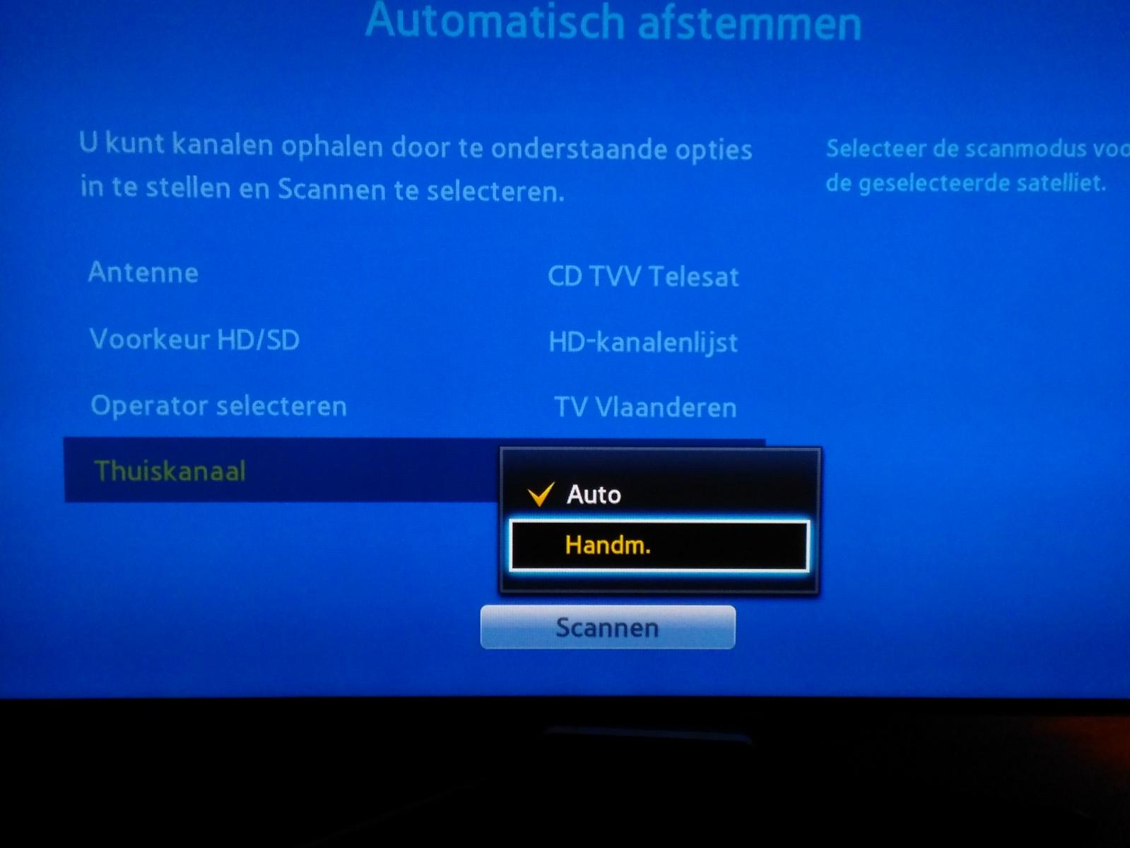

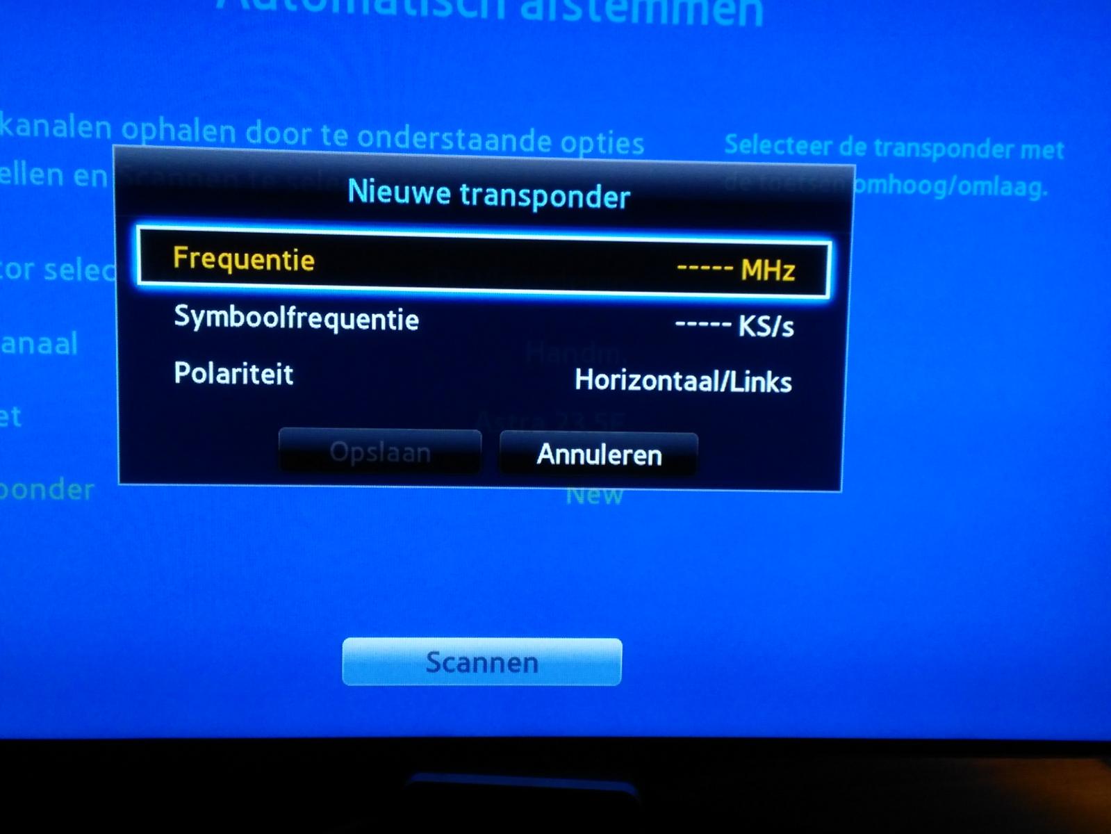

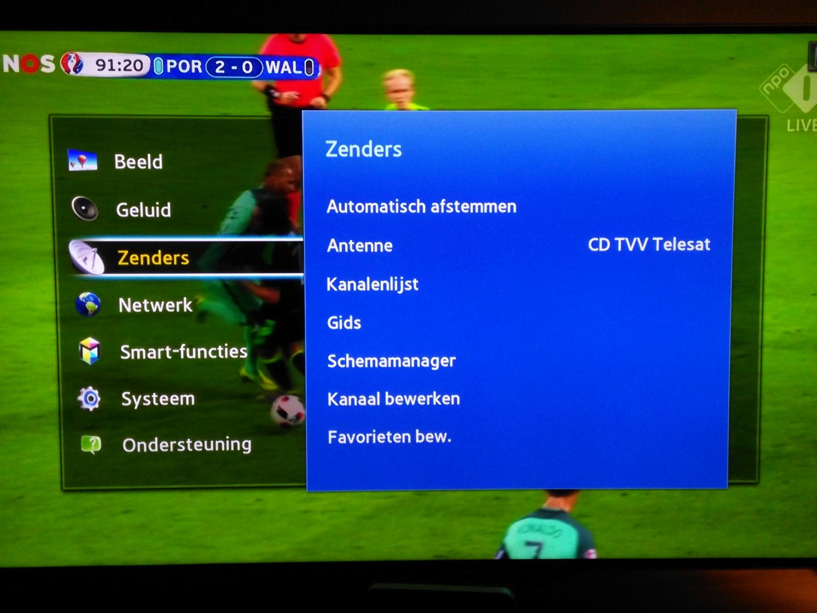

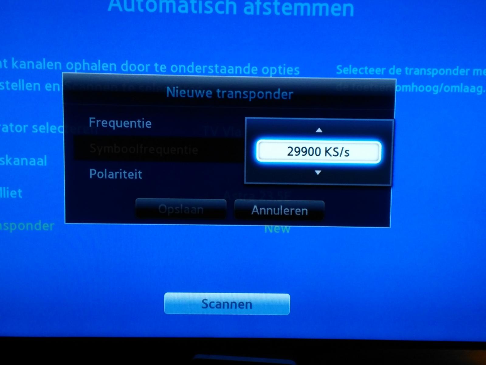

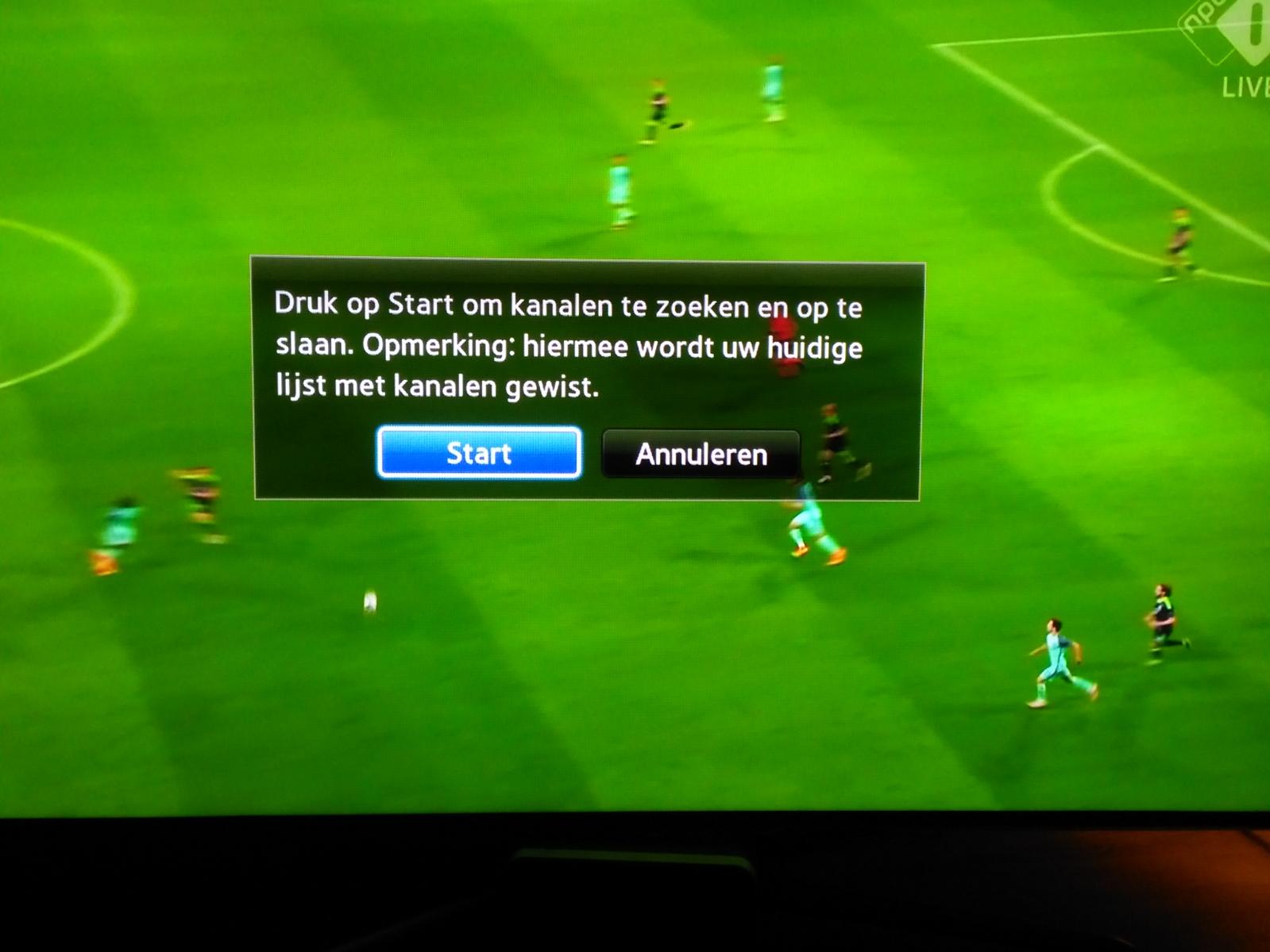

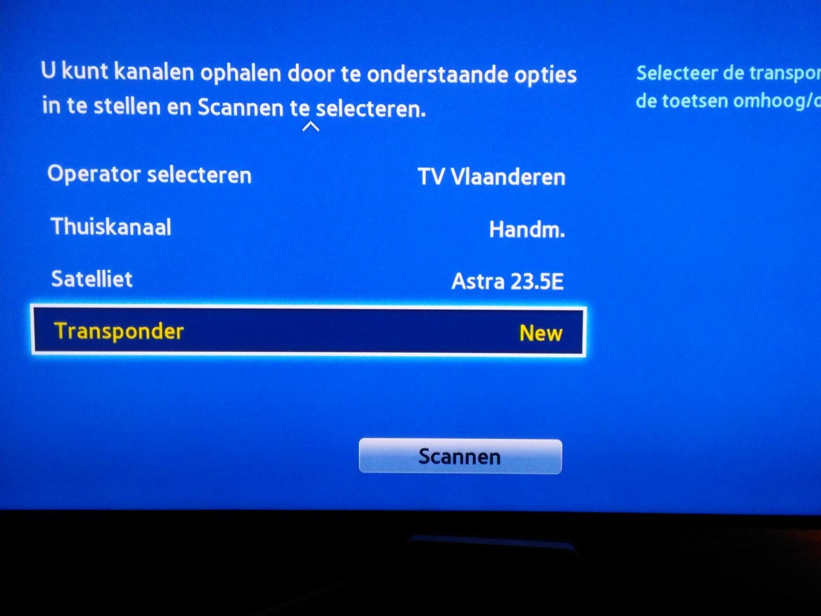

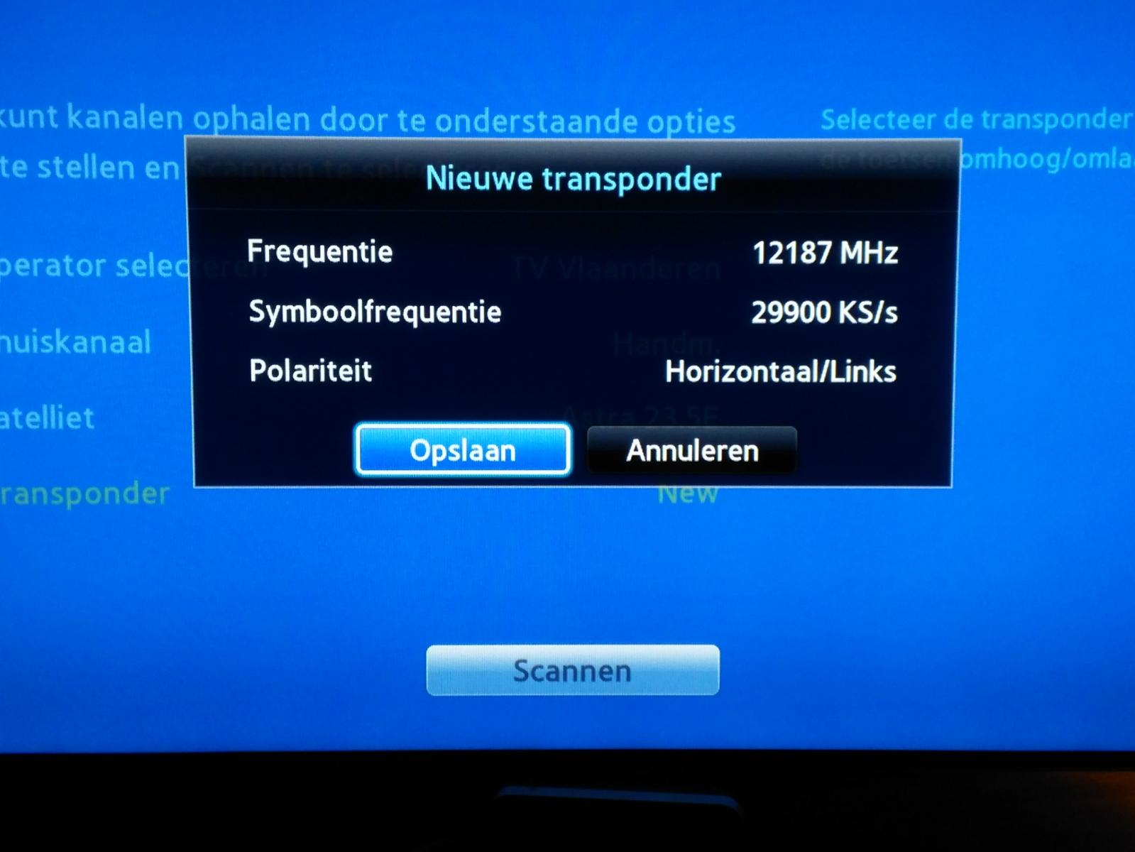

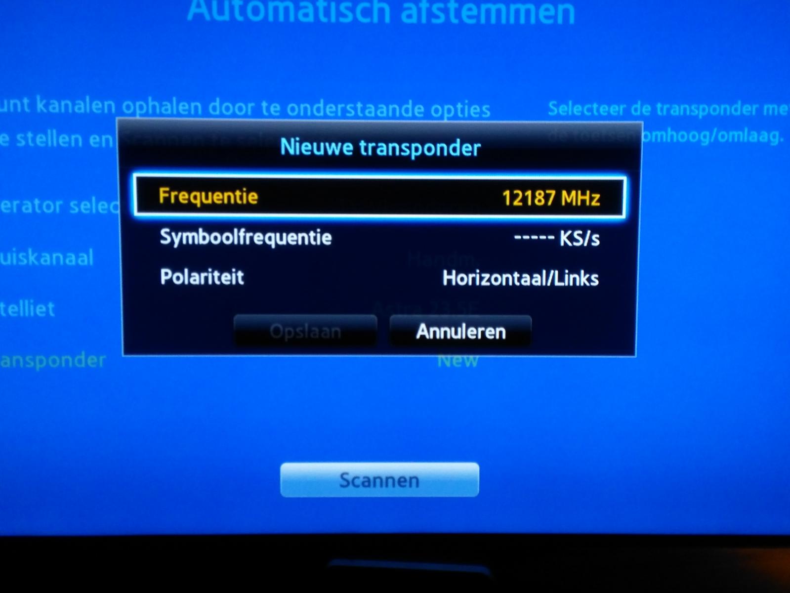

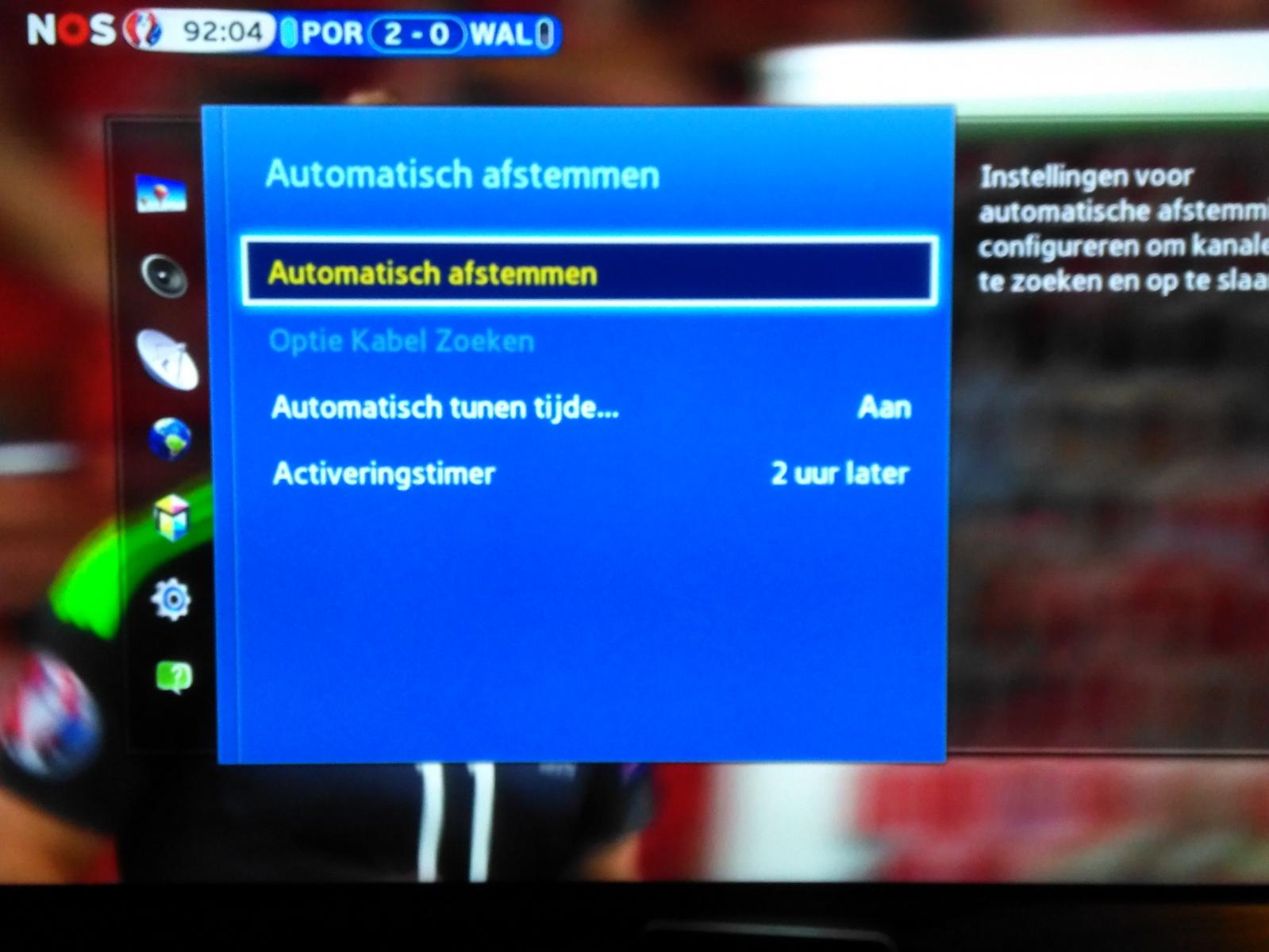

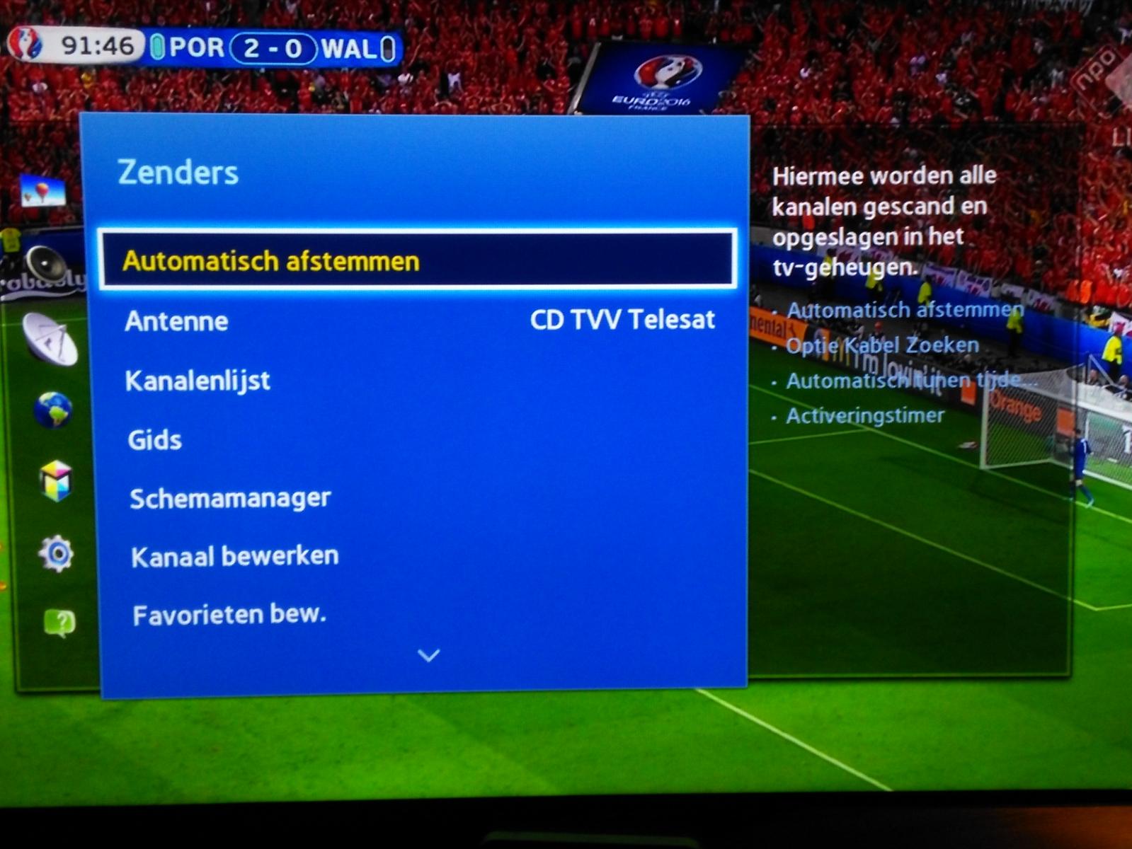

kan je dit eens proberen
volg de volgorde van de afbeeldingen
en stel dan ook voor fastscan op handmatig zetten enz
en rtv drenthe doet het ook
hier druk je gewoon op ok sannen
aangepast door smetje limb.BE
