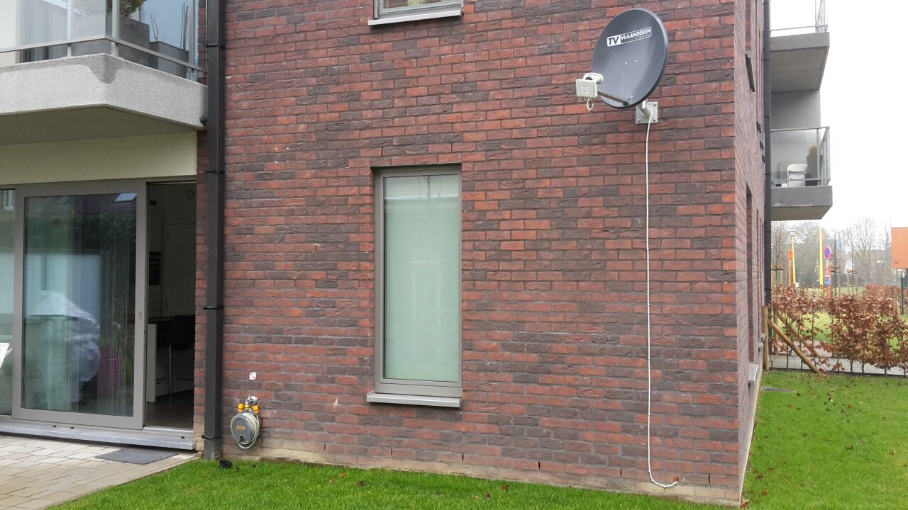

Dankje voor de tips en de steun. Ik heb op onderstaande dropboxlink wat foto's gezet van hoe de schotel is geïnstalleerd. Is daar wat op aan te merken, en denken jullie dat hij door de waterkeringslaag is geboord? Uit een mail van de assistent van de "syndicus" lijkt dit nu vooral het probleem te zijn. Ik mag de foto's ook doorsturen naar een bouwkeuringsbedrijf. Hieronder de link:
https://www.dropbox.com/sh/jx1gnyzp8cnul70/AAApMTZT5jzLsnC-Ws5tX3Uua?dl=0
Alvast bedankt

Je antennekabel is inderdaad door de "waterkering", het voetlood geboord, dat had hoger gemogen.
Je kan dat herkennen door de stootvoegen, welke boven het voetlood geplaatst zijn.
Wil je dat goed repareren zal je de stenen eruit moeten halen en de "loodslab" moeten herstellen.
Maar we hebben het hier over de kabel invoer door de wand, niet over de bevestiging van de schotel.
Kabelinvoer op de plek waar de schotel zit lijkt me ook netter dan zo'n witte kabel over de muur.
Wiens initiatief was het dit allemaal zo aan te leggen?
Als dat de "deskundige" schotelinstallateur was zou je deze kunnen laten opdraaien voor herstel en de kosten daarvan. Daar kan je rechtsbijstandsverzekering ook bij helpen.
Regel het snel. Wellicht sust dat de Vereniging van Eigenaren.
