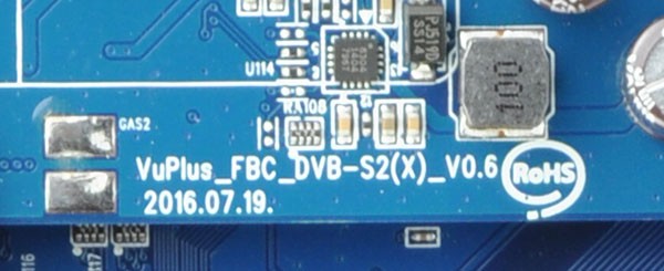

  Op 23-11-2016 om 21:26, egbertjan zei:
Ik heb vandaag al bij een satelliet winkel met de ultimo 4 gespeeld. Ik wil die ontvanger heel erg graag kopen. alleen wil ik in de toekomst ook graag naar 4k kunnen kijken. Dus hoop ik dat deze ontvanger wel met dvbs2x overweg kan.
Volgens deze foto kan de Vu wel Dvbs2X aan
"We ride together, we die together. Bad boys for life."
Hier iets meer info: http://www.***geen-reclame***.com/showthread.php?p=2036725431
Als ik het goed begrijp is er dus een speciale tuner nodig die de Vu solo 4K nu niet heeft, misschien is het mogelijk die tuner te plaatsten in het verwisselbare slot in de toekomst?
aangepast door stevie-v
