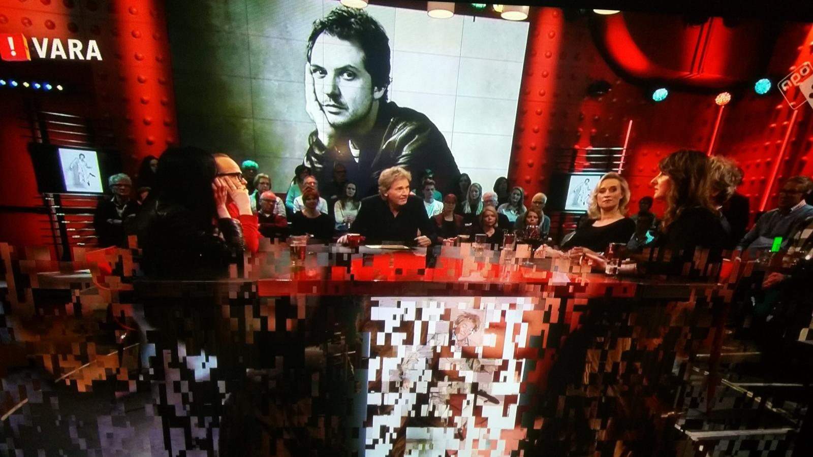

Zonder duidelijke klachtomschrijving of foto's blijft het gissen.
Wanneer hij op de overige (FTA zenders wel goed beeld heeft, bijvoorbeeld op Das Erste op Astra 1 en op de Canaldigitaal transponders geen goed beeld, zal:
- het signaal te zak zijn
- de skew van de LNB niet goed staan
- DE LNB defect zijn
- Een slechte kwaliteit coax kabel gebruikt zijn
- De tuner defect zijn
- Condensatoren in de voeding defect zijn
- Er een probleem zijn met de A/V instellingen
- er een probleem zijn met de software
Eenvoudig een voor een de mogelijke oorzaken uitsluiten, maar een foto van je klacht zou helpen vast te stellen wat je weg mag strepen.

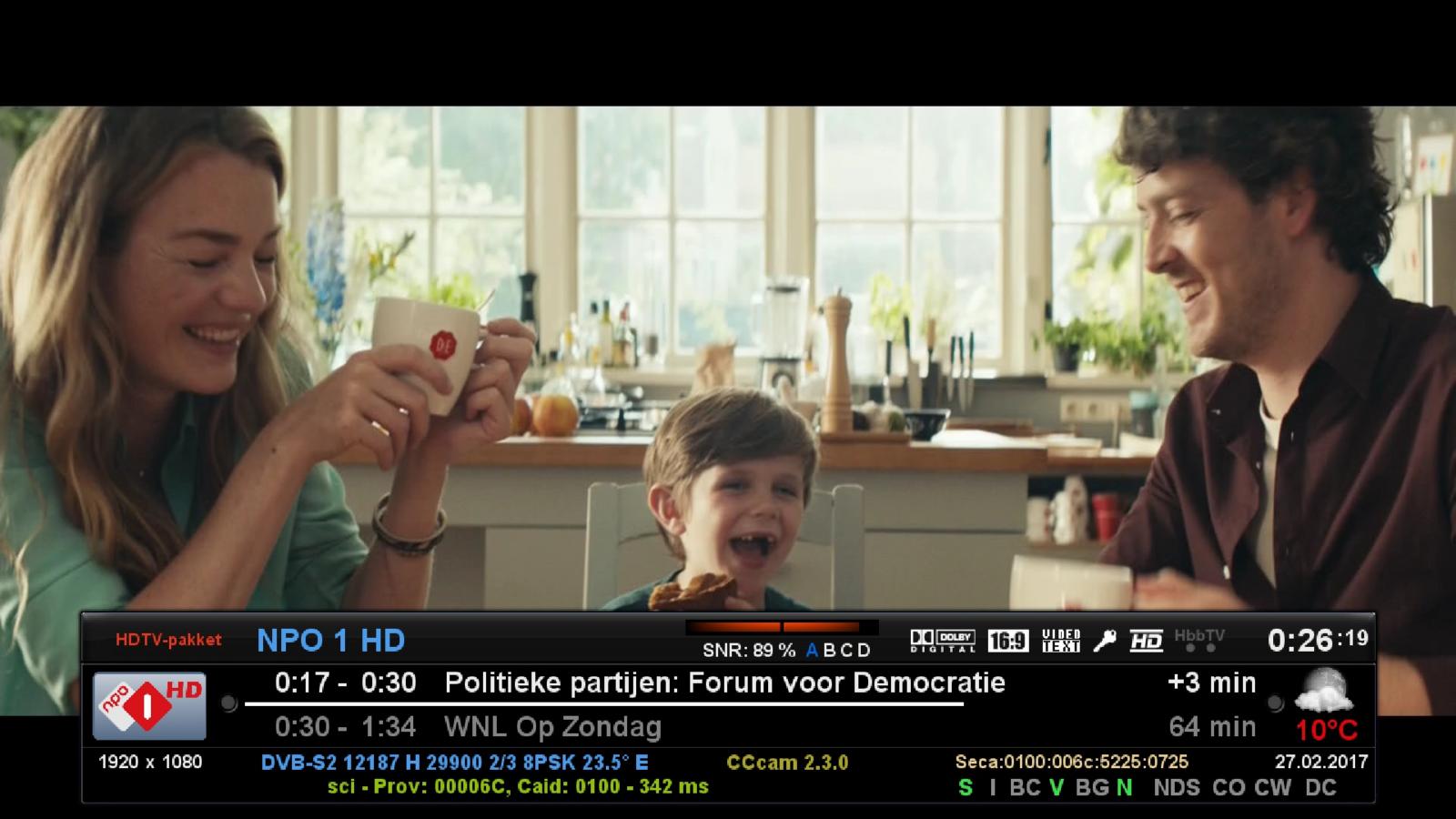

- de Discovery showcase HD zou nog functioneren op de LNB of in de settings en de rest niet (past niet dus afvoeren die stelling)
- op transponder 11836 staat geen zender (zie kingofsat.net dus afvoeren die stelling HUMAX_Satelliet) dan is er dus ook geen signaal
- op een satelliet club geeft die perfect beeld daar is dus een TV er op aangesloten die juist is ingesteld
- De afbeeldingen / screenshots met camera van de TV thuis is v.w.b. de afbeeldingen 2 en 3 in OnScreenDisplay prima

Een foto van het slechte beeld zal meer vertellen als alle mededelingen over "slecht beeld"
inderdaad storingen
