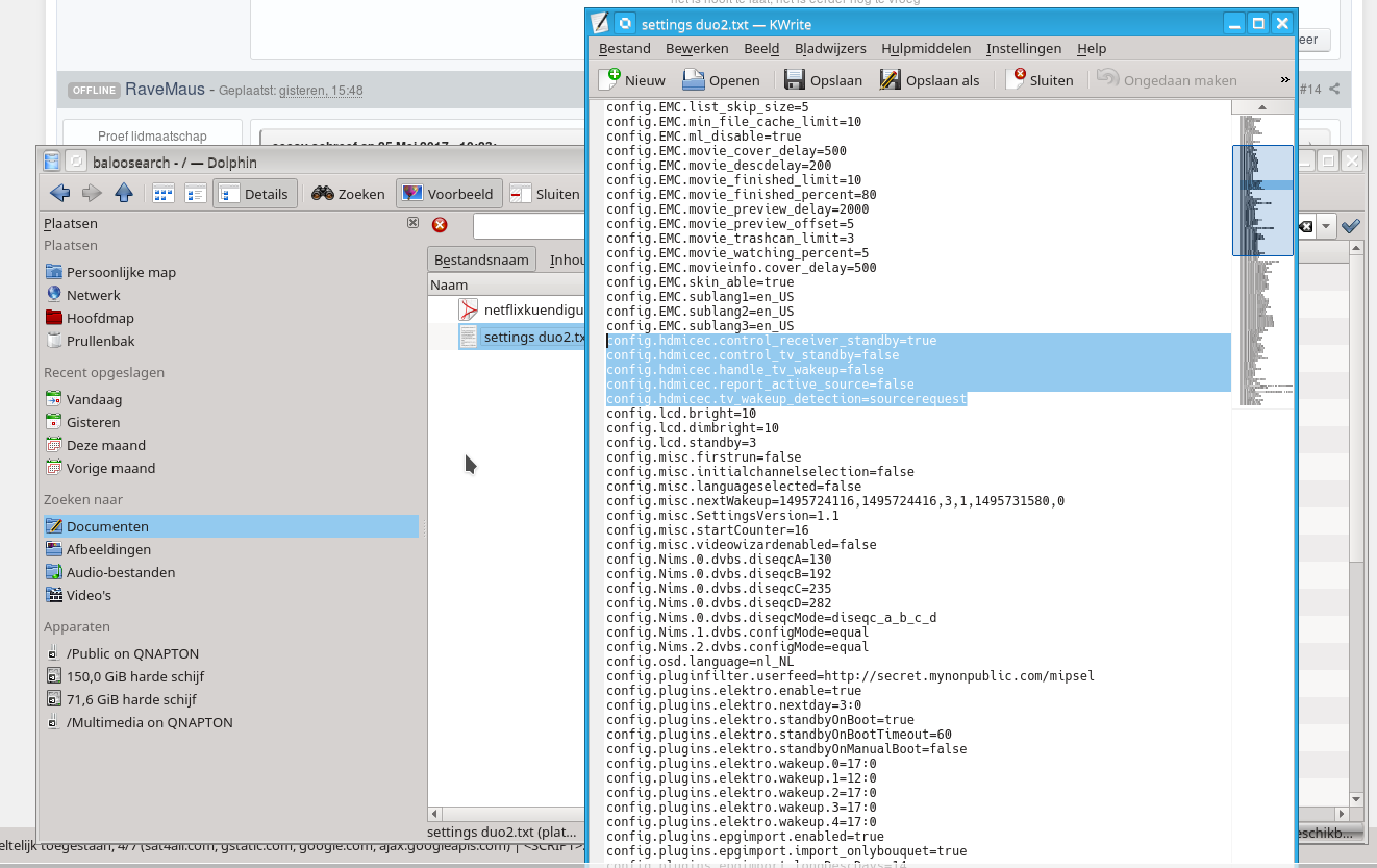

Als ik via deze weg de settings benader (Menü->Einstellungen-.>System->Erweiterte Einstellungen->Einstellungen HDMI CEC) kan ik in OpenAtv geen HDMI bron kiezen en, wat me ook nog opviel gisteren, ook geen naam dewelke de ontvanger doorgeeft aan de tv. Dit is minder erg.
Via etc/enigma2/settings krijg ik mooi in Linuxtaal alle instellingen van alle geïnstalleerde apps te zien. Kan ik daar ergens toevoegen "hdmicec.source=HDMI3" of zoiets? Of gaat die vlieger niet op? (Ken bijzonder weinig van Linuxtaal :( )
VU+Duo4K op Loewe Stellar 65DR+ OLED UHD HDR tv,  Raspberry Pi3 + Apple TV HD in bureau op Loewe Individual 46, Apple TV 4K op slaapkamer icm Loewe Reference
zet dat maar eens in knip plak <> code in een antwoord
hdmicec.control_receiver_standby=true
config.hdmicec.control_tv_standby=false
config.hdmicec.handle_tv_wakeup=false
config.hdmicec.report_active_source=false
config.hdmicec.tv_wakeup_detection=sourcerequest
config.hdmicec.source=HDMI3
Dat is alles wat ik vind in mijn etc/enigma2/settings. En nu onderste regel erbij zetten, of hoe doe ik dat?
aangepast door RaveMaus

Openen in een teksteditor en regel toevoegen.
Gaat bijvoorbeeld in Windows kladblok.
Zo doe ik het ook, maar kan die regel config.hdmicec.source=HDMI3  daar zomaar bij zonder crashes te veroorzaken?
het gevraagde van Tonski gooi ik er gelijk ook bij in een zipje... Voor de linux-leek het makkelijkst om het gevraagde te laten verschijnen ;)settings duo2.zip
