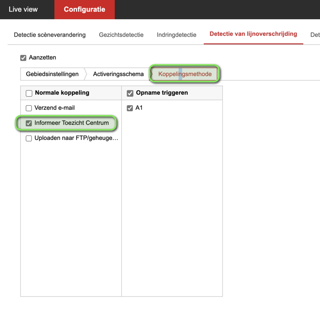

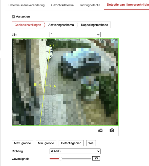

Als je ook de binary sensor aangemaakt hebt, moet je in de camera wel een paar zaken instellen:
Bijvoorbeeld lijndetectie:
En dan met name deze optie aanzetten:

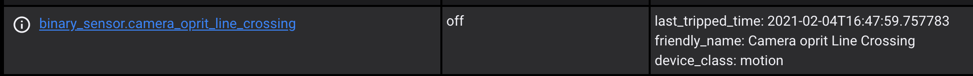

Dan krijg je in HA de volgende sensor= (in jouw geval met een andere naam)
En daar kan je dan mooi bijvoorbeeld je carport en/of halverlichting mee aanschakelen.

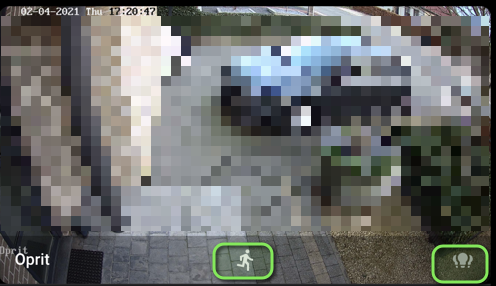

In de HA frontent (lovelace) kan je dan op deze wijze een camera toevoegen:
camera_image: camera.camera_1
entities:
  - binary_sensor.camera_1_motion
  - light.voordeur_groep
title: Camera 1
type: picture-glance
Dan krijg je:
De beide groen gemarkeerde sensoren delen zijn de 2 entities uit bovenstaande config. De linker laat zien wanneer er beweging gedetecteerd is door de camera en de rechter (lamp) kan je op klikken om handmatig de verlichting aan te schakelen.
