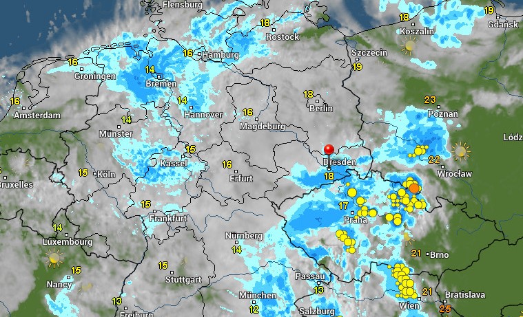

Tonskidutch Geplaatst: 11 augustus 2017 Geplaatst: 11 augustus 2017 ontvangst -0- maar zal wel de onweerwolken zijn... kijk strakkies nog even Revelations, Sunset Mix Alina Kiya, Full Intention

D-box Geplaatst: 11 augustus 2017 Geplaatst: 11 augustus 2017 Klopt wat je zegt Eduard07 ! QSL Vandaag, 12:57, hier is alles zwaar bewolkt. 11746H/30000/DVBS2/S=89%/Q=90% (zoals eerder vermeld kan ik de FEC niet uitlezen omdat mijn ontvanger auto FEC heeft) Beste campers en andere vacantiegangers, trek je niets aan van mijn metingen, want ik neem niet aan dat jullie een 80cm schotel gebruiken. Ik heb de procenten gemeten met NanoXX 9800HD, Lenson Heath 80cm Offset schotel, icm Scorpion Universal Quad Lnbf: Input=10.7-12.75GHz, Output=950-2150MHz, L.o.=9.75/10.6GHz, Conversion Gain: 60dB, Noise Figure: 0.1dB, Alles draaiende dmv USALS met Stab Italia HH100. Nogmaals: mods, als jullie deze posting off-Topic vinden, verwijder hem dan alsjeblieft. ARRIS VIP 5202 voor KPN, voor satelliet: Ik werk met NanoXX 9800HD met een Lenson Heath 80cm Offset schotel, icm Scorpion Universal Quad Lnbf: Input=10.7-12.75GHz, Output=950-2150MHz, L.o.=9.75/10.6GHz, Conversion Gain: 60dB, Noise Figure: 0.1dB, Alles draaiende dmv USALS met een Stab Italia HH100 rotor.
