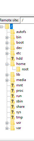

Ik 'google me rot' over hoe ik op een VU+ Solo2 kan zien welke informatie op het flash memory is opgeslagen maar ik vind geen duidelijke link.
Ik heb een Solo2 (op VTi 13) en gebruik FileZilla om de content van de box te kunnen zien.
Volgens VTi info heb ik 11.6 mb over van de 194.8 mb. Dus mijn vraag: hoe kan ik zien waar die 183.2mb uit bestaat die in het flash geheugen is opgeslagen? (11.6 mb is waarschijnlijk niet genoeg om de laatste update naar 13.0.9 te installeren)
Bedankt voor het antwoord voor deze 'newbie'-vraag
? vandaar dus mijn vraag, ik zie geen bestanden in '/' en weet dus niet waar die MB zijn gebleven.
In '/' zie ik oa ook de HDD maar die is er neem ik aan geen deel van.
Dus ja een echte newbie vraag voor jullie. maar ik heb een jip&janneke antwoord nodig..
Het feit dat je geen 'losse' bestanden ziet maar directories zegt niets. De bestanden die je keurig ziet is de 'flash' :)
Het is geen MS-DOS of Windows.
Blader maar eens door de directories.

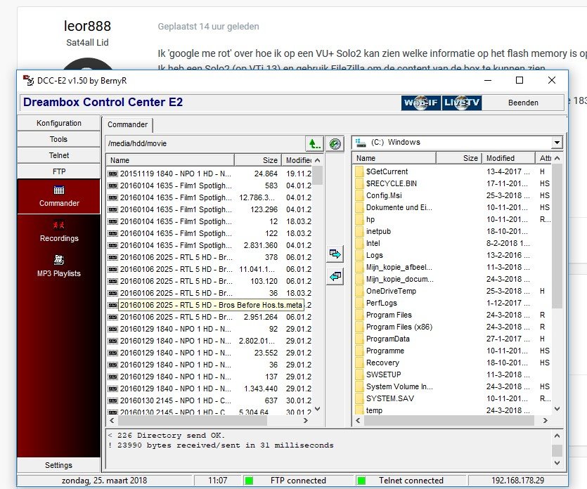

leor888, met het bekende DCC_E2 van bernyr (zie bijlage) kun je alles beheren op je VTI image
hoeveel erop en erin staat kun je ook via het webinterface van de VU SOLO2 zien
voor beiden heb je enkel het IP adres van de receiver nodig, dat kun je onder instellingen / systeem / netwerk / adapter instellingen zien
zo kun je altijd bij de VU + geraken en er eventueel data in  of uit halen
maar doe dan niet zomaar iets (het root systeem is niet om mee te klooien)

Bedankt voor de informatie. met zowel filezilla, webif en dcc kan ik zien wat er allemaal op de solo2 is opgeslagen maar daar verlies ik het beeld omdat er ook USB en HDD directories tussen staan. Ik heb al wel wat weg kunnen halen maar heb toch maar 14MB over. Apps had ik al gemoved naar de USB dus ik zoek maar verder waar de 181 MB allemaal aan opgegaan is.

in DCC kun je ook laten zien welke packages geïnstalleerd zijn en dus sorteren op grootte, en dat zou covers en EPG informatie kunnen zijn

Wat is DCC?
