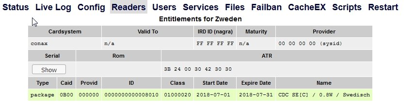

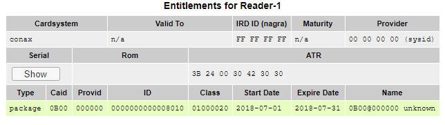

Mijn Zweedse Canal Digital kaart krijgt meestal in de nacht van de eerste op de tweede datum van de nieuwe maand een update. Als ik in oscam mijn kaart controleer op de eerste van de maand heb ik vaak geen entitlement maar wel beeld. Later wordt er gewoon een nieuw tijdsbestek opgegeven, dus voor augustus is dat 2018/7/31 en zo wordt dat ook aangegeven. De geldigheid  wordt in tegenstelling met CD-NL altijd maar voor een maand vooruit opgegeven! Ik ga er vanuit dat je de entitlements info voor update´s op de Technisat, nooit hebt kunnen kontroleren.

dus een stapsgewijze opwaardering van standaard pakket naar extra pakket. Heb inderdaad ook meegemaakt dat er beeld was nadat de datum verlopen was. Een paar dagen later kwam dan de entitlement weer binnen...

Ik begrijp uit wat jullie schrijven dat de update dus pas de 1e zou kunnen komen?

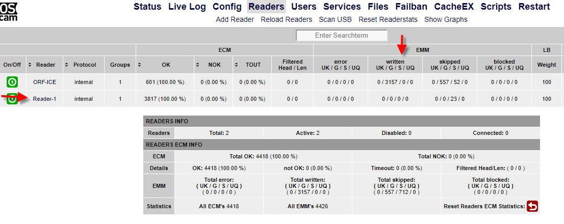

Maar als ik kijk zie ik dat er geen EMM geschreven lijkt te worden op de kaart, ik kan daar zelf geen conclusie aan verbinden, maar misschien jullie wel.
Het lijkt me dat er toch iets geschreven moet worden, of toch niet?
hier een screen, het gaat dus om "reader-1 de andere is de ORF kaart:

dus er zijn nu vergelijkingen in het debat die eerder vermoedens voeden dan praktijk en ervaring behalve die ook een kaart hebben met oscam kennis
maar je moet wat ORF reader toont niet direct koppelen aan een eenduidige oproep of verzonden items aan de kaart
kijk maar eens hoeveel andere CAID's er op kingofsat.net voor ORF1 rouleren
m.a.w. niet bezorgd zijn dat je Conax kaart die fouten niet telt want dat is puur een conax CAID

Nee, dat is zo, maar aan de andedre kant, wordt er gewoon niets geschreven wat EMM betreft... er zijn er 23 skipped... Als je het zo bekijkt zouden er ook niet'meer' emm's aangeboden geweest zijn, anders zou je meer fouten krijgen.  Maar ik weet niet of die logica opgaat.
Ik vermoed dat wachten het enige is...  als het beeld echt uitvalt kan ik de Technisat er wel weer even aanhangen tot het weer goed is... maar dat zou ik willen vermijden... omdat ik het probleem anders weer 1 maand vooruit schuif.

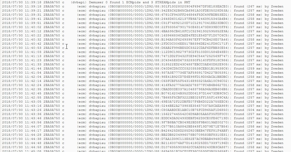

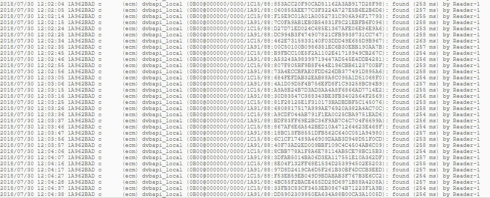

Het enige verschil wat ik zie, is dat in de log, bij jpu dvbapiau staat, en bij mij is dat "dvbapi-local"  wat dat ook mag zijn...
- VU+ Ultimo 4K met 1x DVB-S2 FBC Twin + 1x DVB-C/T2 Dual tuner met VTI icm 2x een CityCom 2000 CCA850 voor Thor 1W en Astra 19.2Ost
Missachtet wird, was es umsonst gibt  (Else Pannek)
dvbapiau, zo wordt dat in de user aangemaakt.
