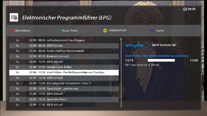

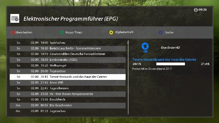

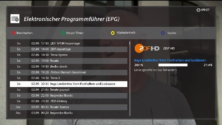

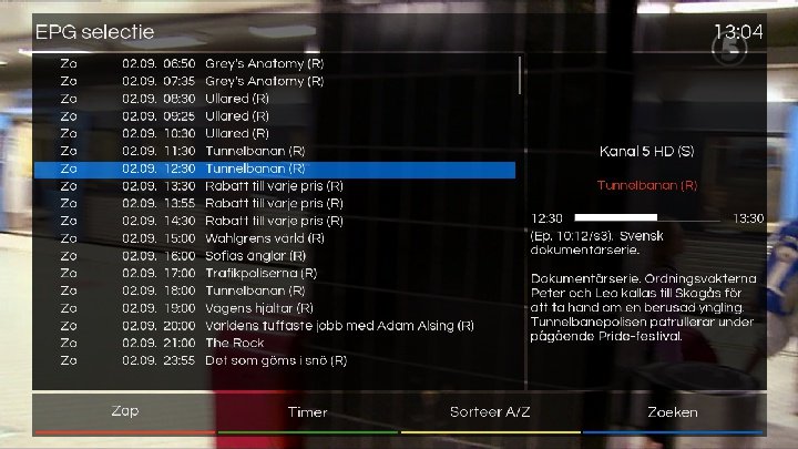

Ik heb de laatste dagen een EPG probleem op de Duitse ÖR kanalen (Public Service: Das Erste, ZDF, Derde netten...).
Ik krijg wel een EPG met de programma's voor een behoorlijk aantal dagen in de toekomst, maar wat er ontbreekt is de programma beschrijving, zeg maar de inhoudsomschrijving.

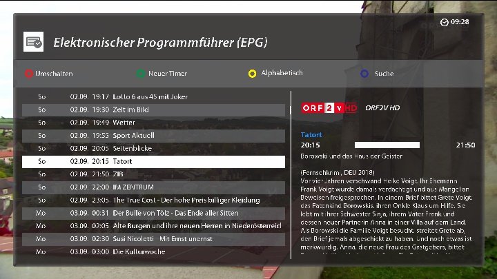

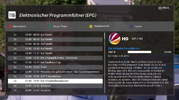

Dat probleem heb ik niet bij de Oostenrijkse zenders, en ook niet bij de Duitse Commerciele zenders.
Ik zie dat bij sommige SD varianten wél een omschrijving staat, en ook bij sommige HD varianten bijvoorbeeld een ander variant van MDR of BR heeft het dan weer wel, en die ik gekozen heeft niet etc etc.  In principe heeft het altijd goed gewerkt in het verleden.
Wat ik ook merk, als er een "extra" programma ingeschoven wordt, bv een "Brandpunt" wat vaak n.a.v. een actuele gebeurtenis uitgezonden wordt (Das Erste). Dan zie je in de "Now/Next" informatie, in de infobar, wel netjes dat programma staan, maar in de EPG staat dat dan niet.  Bij mijn Technisat was dat wel zo.

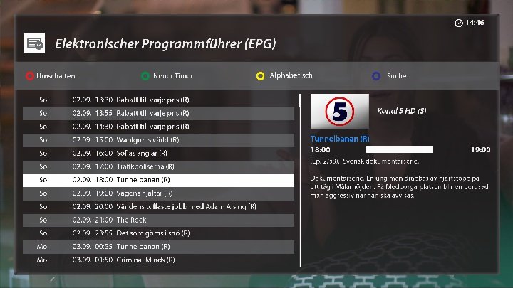

Dagelijks, om 11 uur laat ik het programma "EPG Refresh" lopen.  Ik heb een speciale favoritenlijst met dat doel opgesteld waarin de belangrijkste zenders zitten, en ook de "EPG zender" voor de Zweedse televisie, want die krijg je niet via iedere zender, je moet daar bv TV4Film voor hebben, ook al heb je geen abonnement daarvoor. Daarvoor dank aan iemand van een Zweeds forum, want dat wist ik niet.

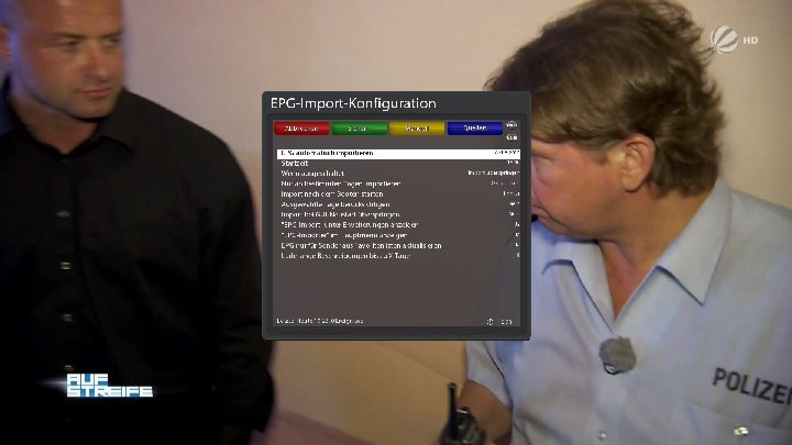

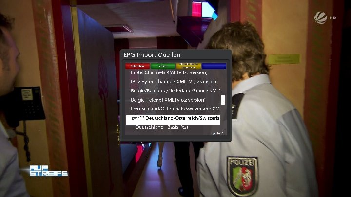

Dan de EPG import...  Als je manueel , van die ene bron wil downloaden, krijg ik altijd dat er niets geimporteerd werd.
Ik kies bv als enige bron deze:  (ik ga er vanuit dat ik dan niets verder moet kiezen zoals Deutschland basis?)
Maar dan krijg ik dit , 0 Ereignisse.
Dat heb ik overigens ook als ik alleen Deutschland Basis aanduid...
Ik vraag me af wat ik nog moet doen om het te laten werken...   Ik krijg nergens een resultaat.

Hebben jullie bij Das Erste of ZDF wel informatie?

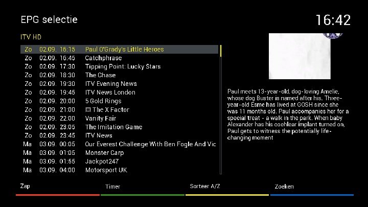

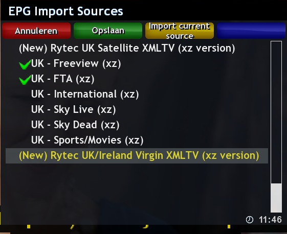

Bij vele Engelse zenders krijg je enkel het lopende programma en het erop volgende, en epgimport werkt ook niet onder VTI voor deze zenders, dit al bijna het gehele jaar.

Nog even dit...  ik zie nu dat de informatie opgevuld is tot en met zondag 8 september. Vanaf 9 september is het alleen de titel...
Zou het kunnen dat ik vanaf de 9e opnieuw het probleem krijg?  Het lijkt er op dat de zender slechts voor 1 week gedetailleerde info geeft.
Als hij niets overschrijft, krijg je dus vanaf de 9e geen info meer.  Doet hij het goed, zou ik in principe morgen ook voor maandag de 9e volledige info moeten hebben.

4 uur geleden zei Sverige:
Als je Deutschland/Osterreich/Switzerland kiest klap je alleen de onderliggende keuzes open en daar moet je aanvinken welke je wilt importeren.
Dus wil je Deutschland basis hebben dan moet je die dus i.d.d. kiezen.
5 uur geleden zei Tripleboy:
Kan ik niet beamen, of over welke zenders heb je het?.

6 uur geleden zei Tripleboy:
Ik gebruik de epgimport al jaren voor de freeview satelliet kanalen van de UK, en de epg daarvan is bijna altijd correct hier. Begin dit jaar is er wat gewijzigd aan de epg import, wellicht even kijken wat je zoal moet veranderen?
