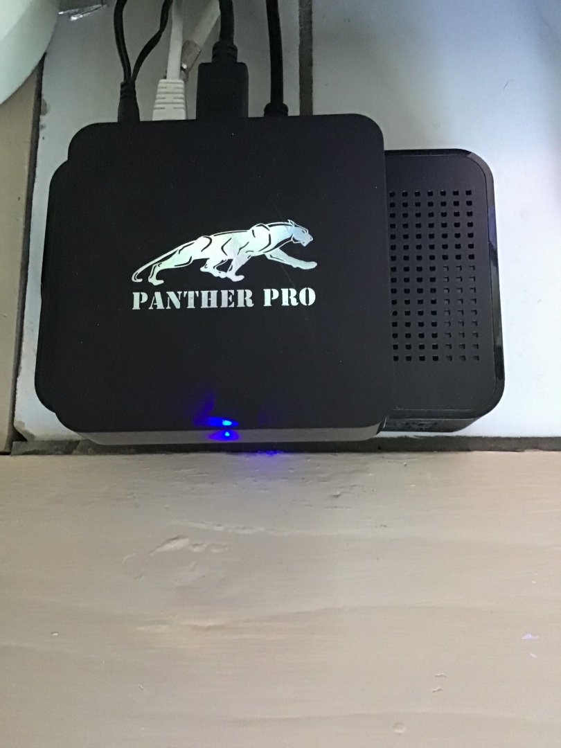

Kunnen je satellietkoppen (astra 19,23,28 en hotbird) er in 1 keer mee ophouden?
de kaart van canal digitaal gecheckt : werkt
de ontvanger gecheckt: werkt
de kabel gecheckt: werkt
Wat blijft er nog over? We kunnen wel 4 nieuwe koppen kopen, maar is dat het probleem, het vreemde is dat ze het alle 4 niet meer doen.
wie zet ons op het goede spoor?
bij voorbaat hartelijk dank
