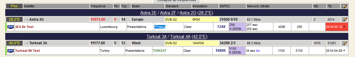

Wat ik totaal niet begrijp waarom ze niet gebruik maken van DVB-SX2?
Dat bespaart toch bandbreete als men in 8K uitzendt.

De 8K gezocht met de edision mio , en zoals te verwachten , niks !!

Gast patje7of9
23 minuten geleden zei cookie monster:
De 8K zender wordt als DATA ingelezen bij de DM920.
Als je deze aanpast naar TV met dreamboxedit staat die in de zenderlijst.
Maar ik heb alleen geluid en geen beeld.😭
