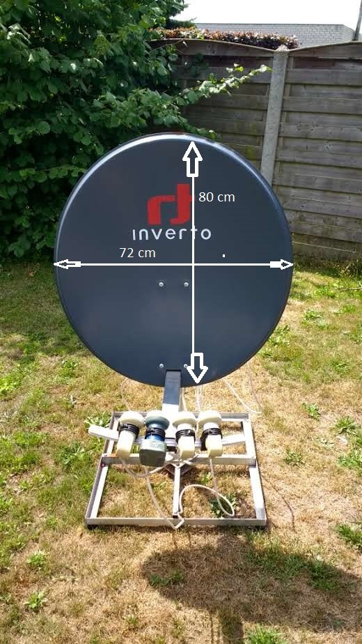

VU+solo2 , Triax 80 cm met LNB Triple quad .
Vorig jaar nog perfect beeld op de astra 28.2, dit jaar problemen op mijn vakantie-adres.

geef de juiste afmeting eens van je schotel

Smetje, ik vrees dat er nu verontwaardige reacties gaan komen want mijn triax heeft volgende afmetingen:
hoogte: 100 cm
breedte: 80 cm
en dus waarschijnlijk niet geschikt voor een triple quad lnb.
Dat was oorspronkelijk ook niet de bedoeling, maar eerder door toevallige omstandigheden.
Punt is: het heeft vorig jaar wel goed gewerkt ( iets minder op de astra 1, maar daar kon ik mee leven).
Nu heb ik vandaag nog eens een poging gedaan  door zowel met de lnb als  de schotel te herpositioneren.
Maar het resultaat blijft onder de verwachtingen.
Het wordt dus toch maar een installateur om alles definitief op poten te zetten.
Allemaal bedankt voor de suggesties.
ps: afmetingen schotel zijn bij benadering: de zon scheen vlak in mijn ogen.

Tja die is natuurlijk niet geschikt

1 uur geleden zei Gene 1225:
Ik denk dat je het geld voor die installateur beter kunt besteden aan een passende schotel.

en daar ben ik ondertussen ook achter gekomen😥, mede dank zij de leden dit forum, waarvoor dank.
Maar wat raad je aan : de 78 cm schotel ?

de 78 cm schotel
hier heb een betere regen reserve als het slechter weer word
bij een 60 cm heb je meer problemen met slecht weer
simpel he
