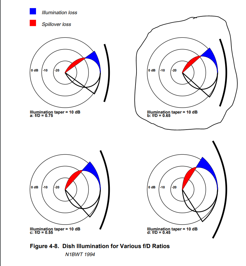

Beetje vreemd dat u niet eerder de bron hebt vermeld in deze topic. Plaatjes kopiëren beetje tekst toevoegen en markeren het is van "Sprietje" terwijl het van auteur Paul Wade is. Paul Wade heeft in PARABOLIC DISH ANTENNAS op laatste bladzijde vermeld waar hij zijn referentie/bron/informatie heeft gehaald. Dat is wel logisch Amerika staat betekend om mensen aan te klagen als er iets niet klopt. Ik vermeld altijd de bron op het forum waar ik de informatie heb gehaald (wel zo transparant). Anders kan ik worden beticht van plagiaat op het forum.
http://www.w1ghz.org/antbook/chap4.pdf
Op bladzijde 13.

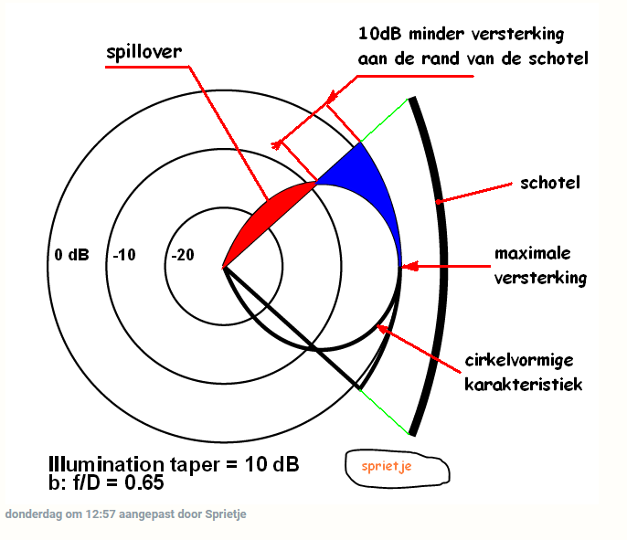

16 uren geleden, Sprietje zei:
Maar beste drs. IJzerbout, als je de tekening niet snapt, zou ik hoofdstuk 4 van Paul Wade maar eens lezen
Nee Sprietje, hoeft niet. Ik heb genoeg kennis.
Die heb ik net als Paul Wade vergaard tijdens mijn loopbaan en voorafgaande studie.
Je moet er echt eens aan denken niet iedere keer weer zaken kwakkeloos over te nemen onder het motto van:
"If you can´t baffle them with Brilliance, dazzle them with Bullshit".
(Deze spreuk kwam overigens van W.C. Fields en niet van mezelf)
En zet er dan niet iedere keer je eigen naam onder maar de bron zoals Ventura ook al zei.

14 uren geleden, Sprietje zei:
Voor iemand die niet met de materie bekend is, zegt het aangepaste plaatje wat ik laat zien meer dan die in de originele pdf.

Ik heb het plaatje niet 1 op 1 overgenomen.
- ik heb het plaatje van de juiste f/D-verhouding genomen die voor consumenten schotels van toepassing is
- ik heb het plaatje met de juiste Illumination taper van 10 dB genomen die de hoogste overall efficiency heeft
- ik heb de verklaringen waar een heel hoofdstuk aan gewijd is in de tekening aangegeven met zoveel mogelijk Nederlandse woorden.
Met mijn afbeelding wordt meteen duidelijk wat daar in een heel hoofdstuk staat beschreven.
Zou ik dat niet hebben gedaan, had ik mijn naam er echt niet bij gezet.
Maar er zijn lieden op dit forum die alleen veel lawaai produceren maar weinig informatie aan het forum toevoegen.
Je zult het plaatje vast wel goed bedoeld hebben maar wat ervan snappen doe ik echt niet.

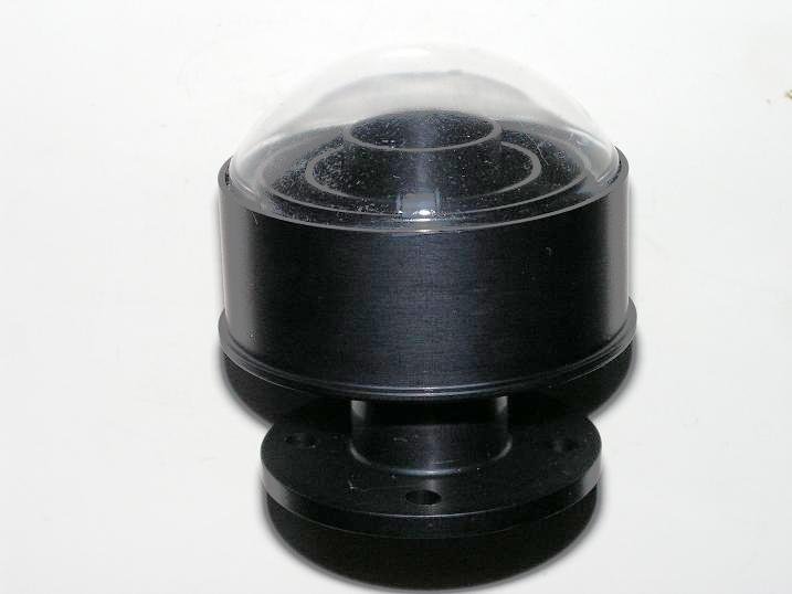

Kijk eens naar deze opengewerkte feedhorn voor een schotel van 12 meter voor een frequentie van 10,2 - 11,2 MHz.
@Drs. IJzerbout Zijn de scalar ringen de impedantie aanpassing tussen de golfpijp en de lucht? Kan het mij niet zo goed meer herinneren 😉 . Of is het toch een bepalende factor in de bandbreedte van de feedhorn en/of de belichting van de reflector?
