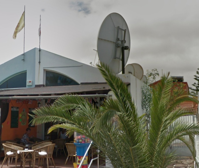

Paar jaar geleden was ik op de Canarische Eilanden (Corralego-Fuerteventura) en daar zag ik op een café een grote schotel van naar schatting 2,5 meter staan:
Streetview:
https://www.google.nl/maps/@28.7329988,-13.8694633,3a,75y,139.7h,84.27t/data=!3m6!1e1!3m4!1sk5ZfTa_3j9kjKJhs_IzXOA!2e0!7i13312!8i6656?hl=en
Er waren veel Engelse vakantiegangers en ook veel Engelse Voetbalwedstrijden te bekijken
De andere schotels (bij andere cafés) waar ook voetbal te zien was waren veel kleiner. Heb me altijd afgevraagd voor welke sateliet die zou zijn.🤔

Ik herken de mount , is een 270 cm Laminas

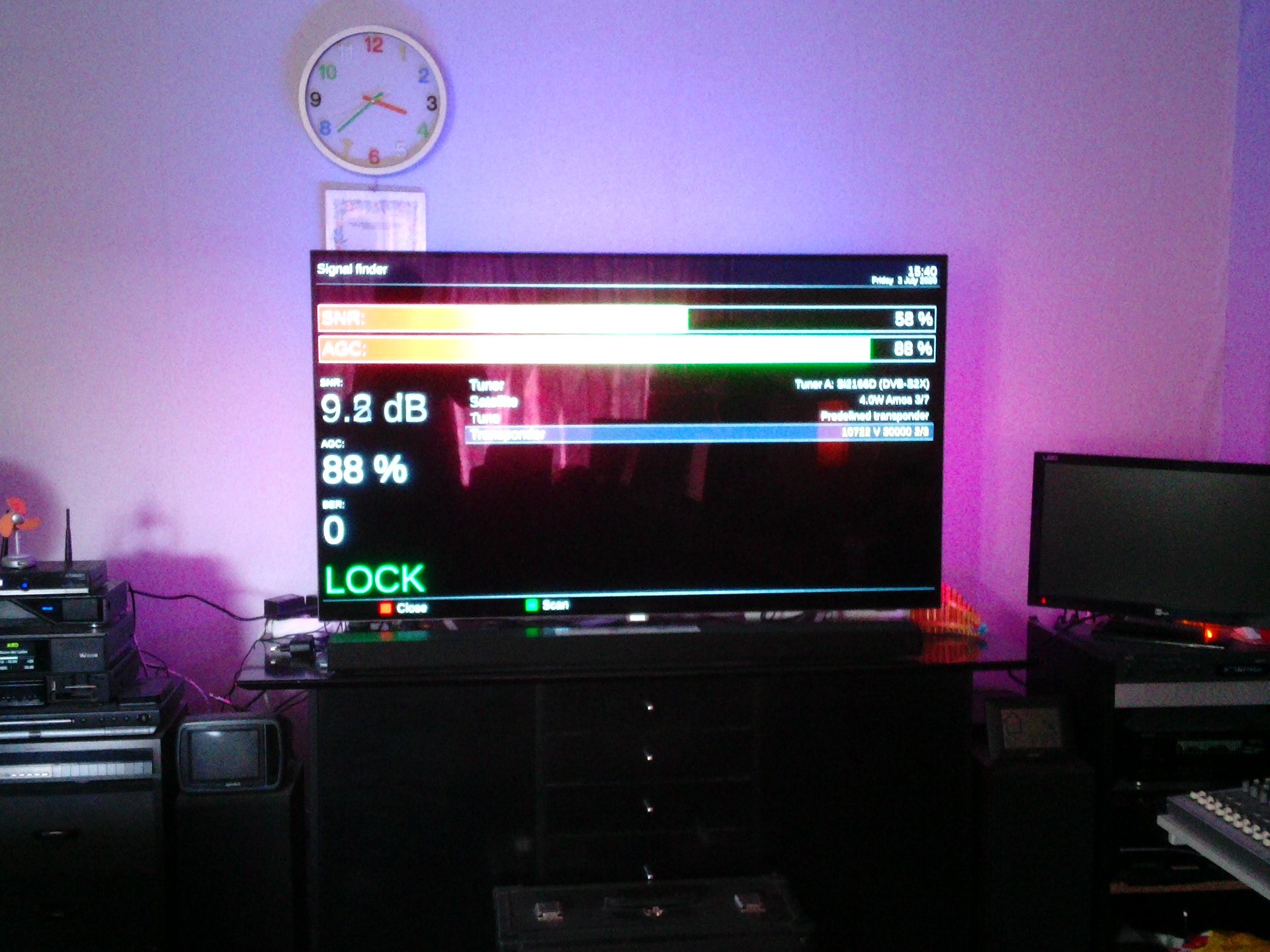

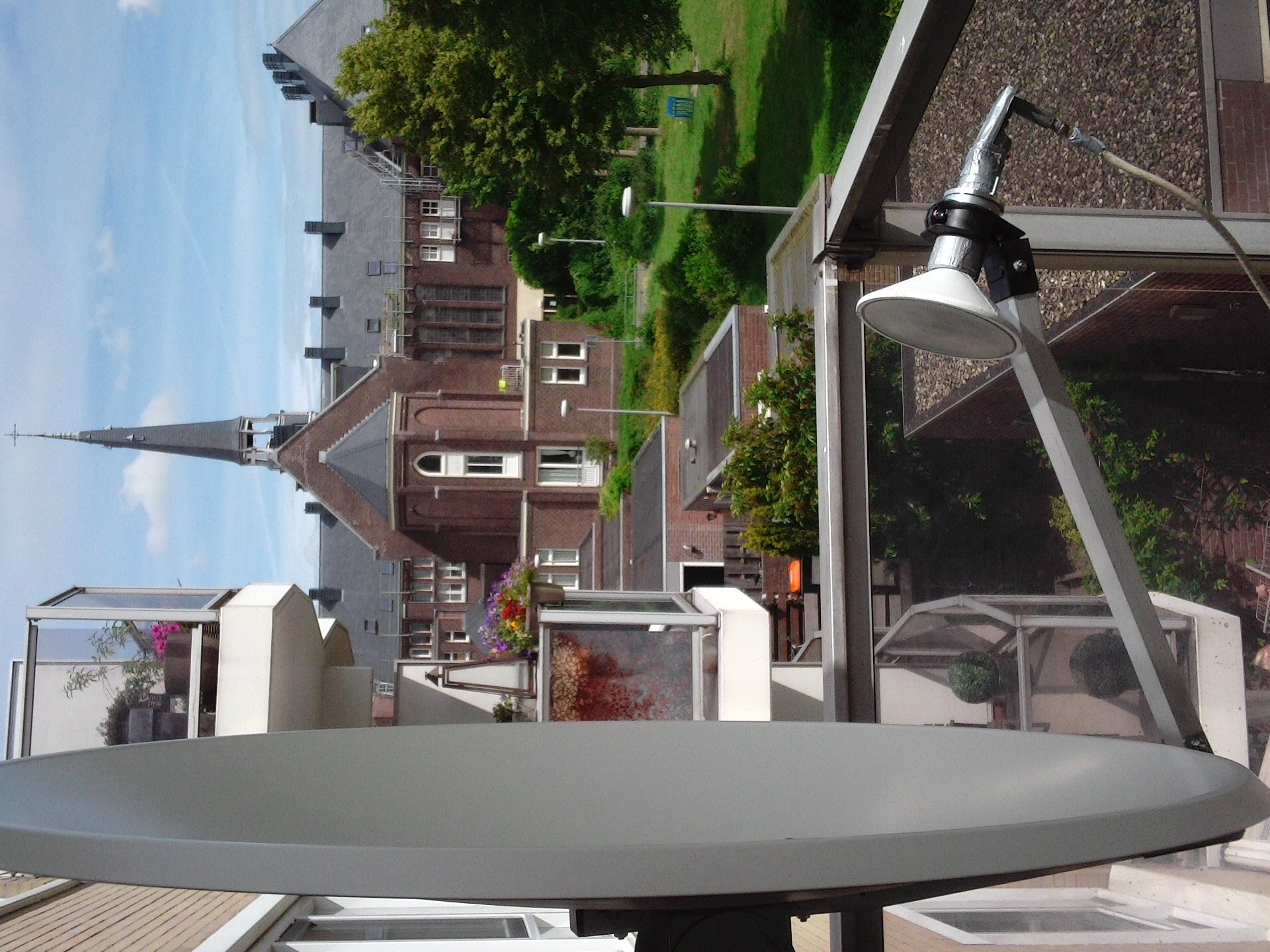

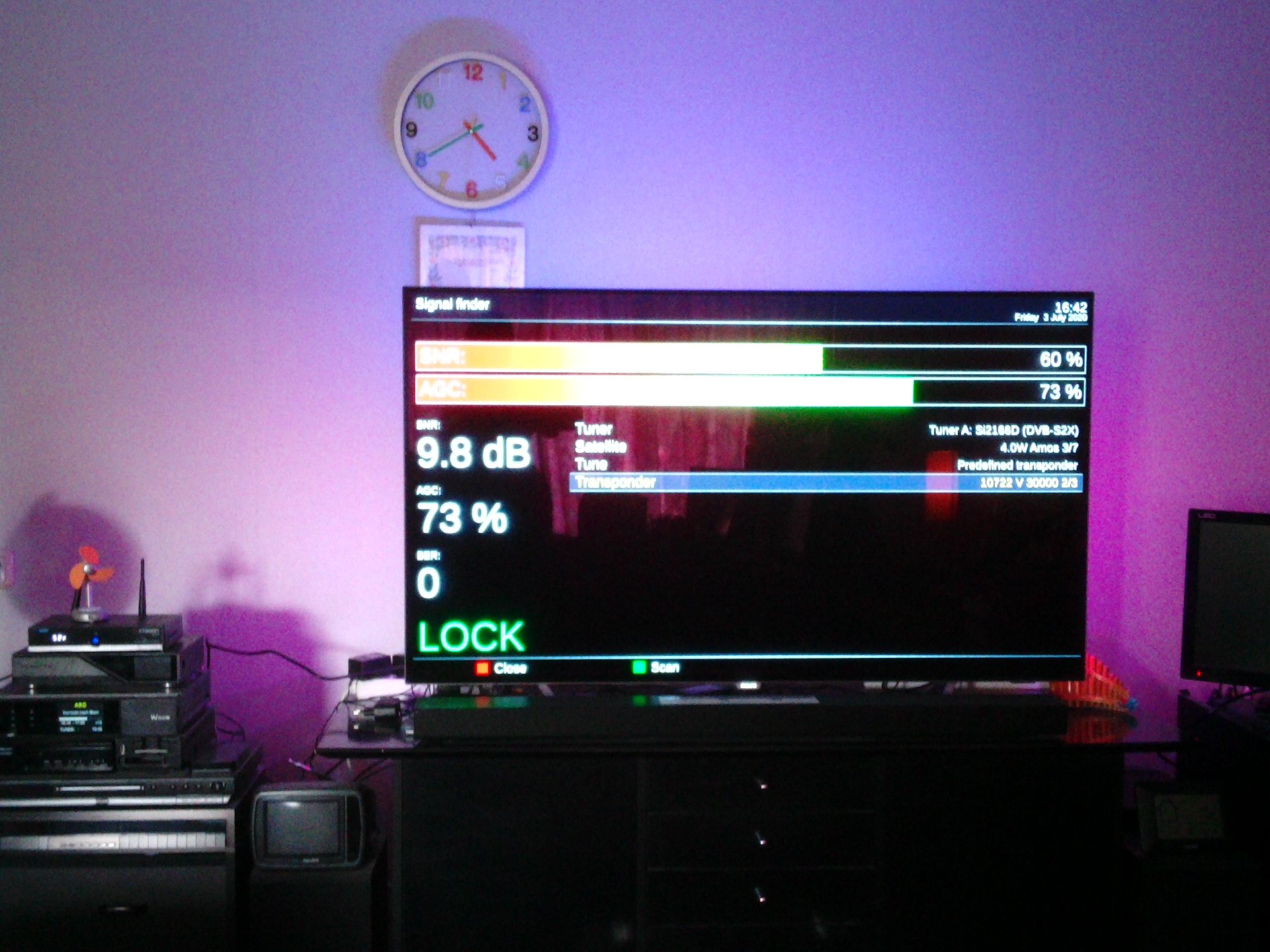

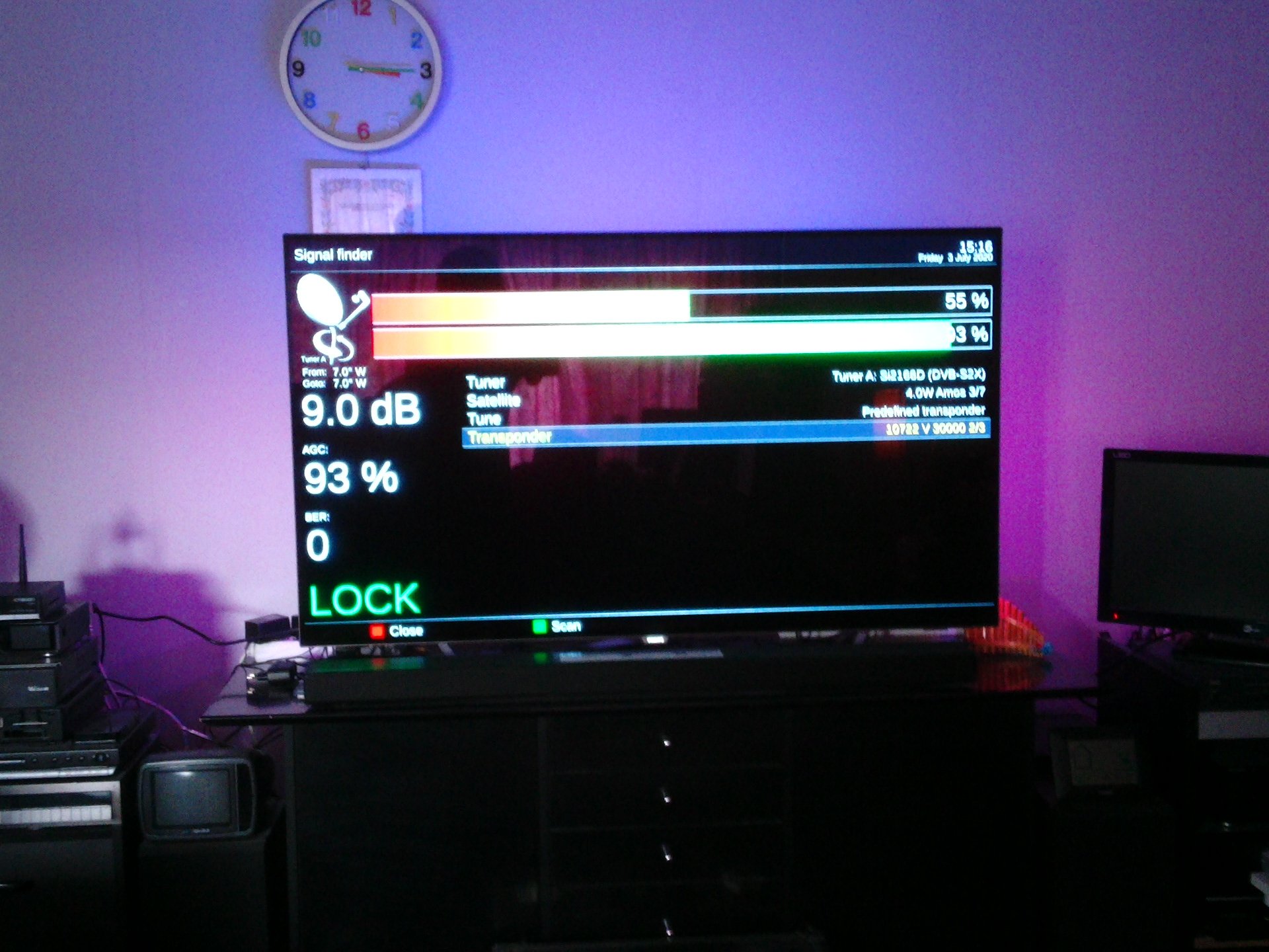

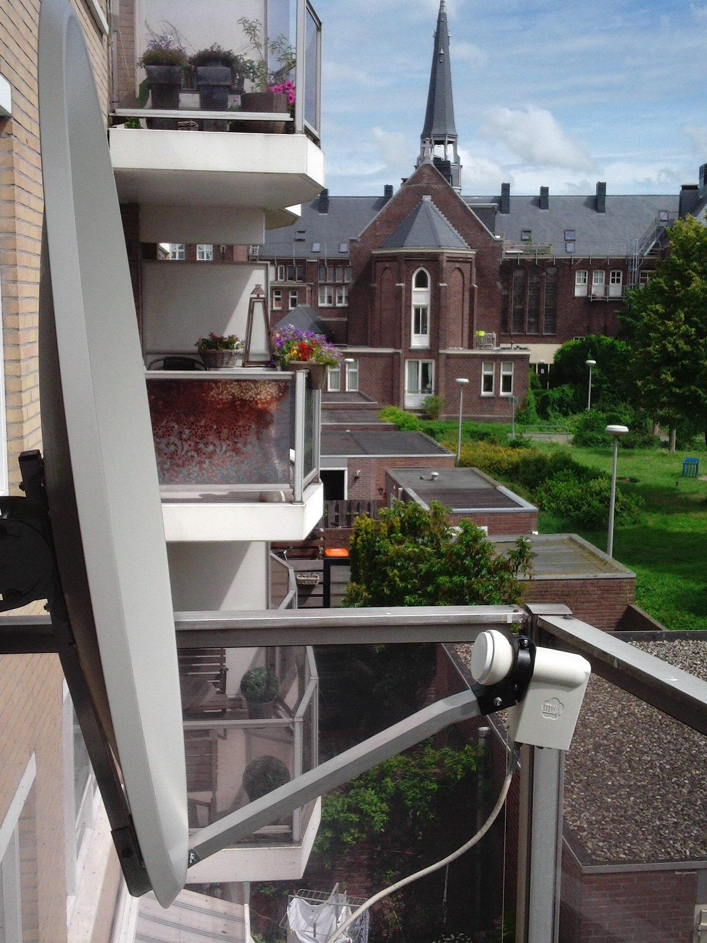

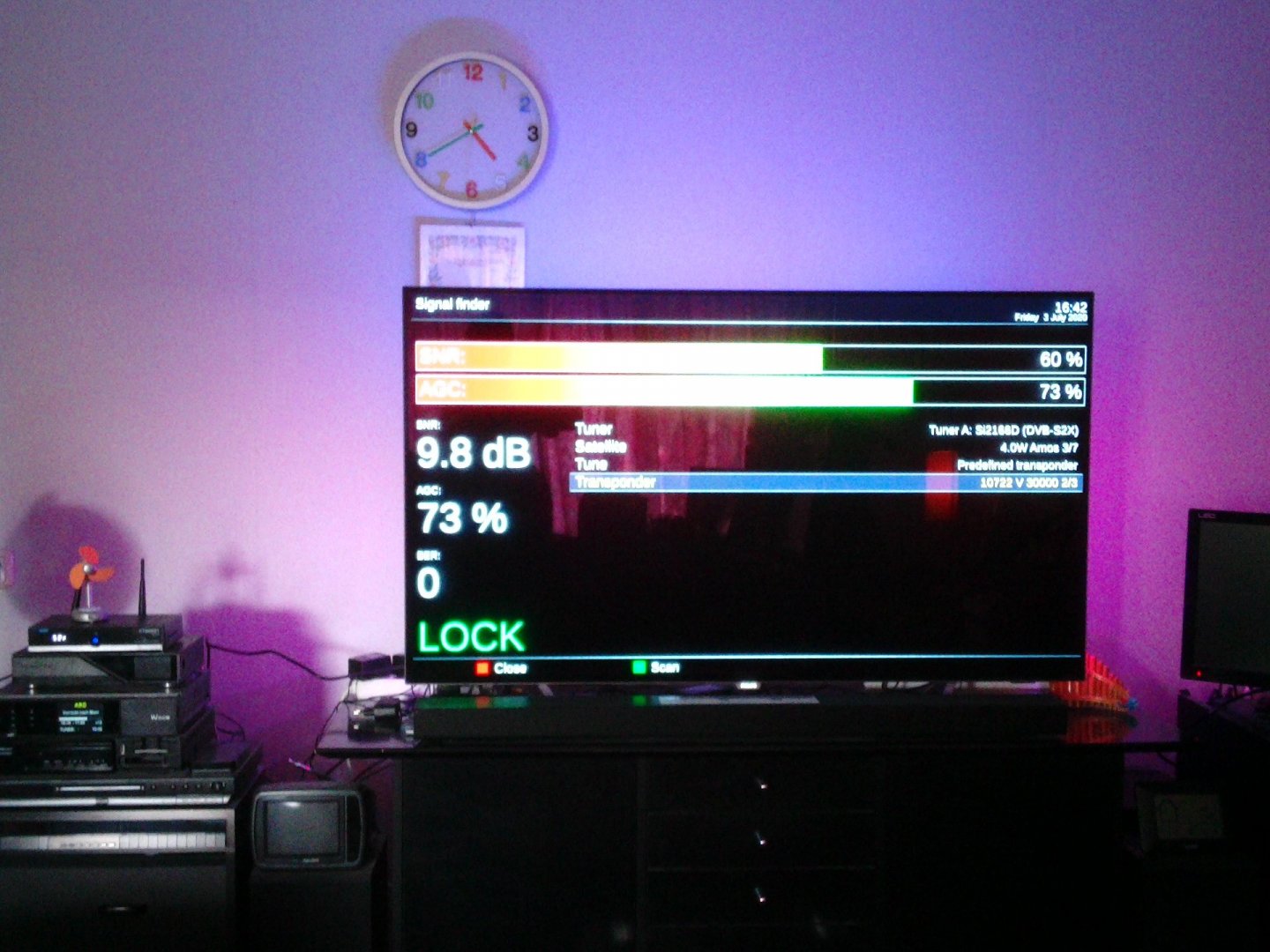

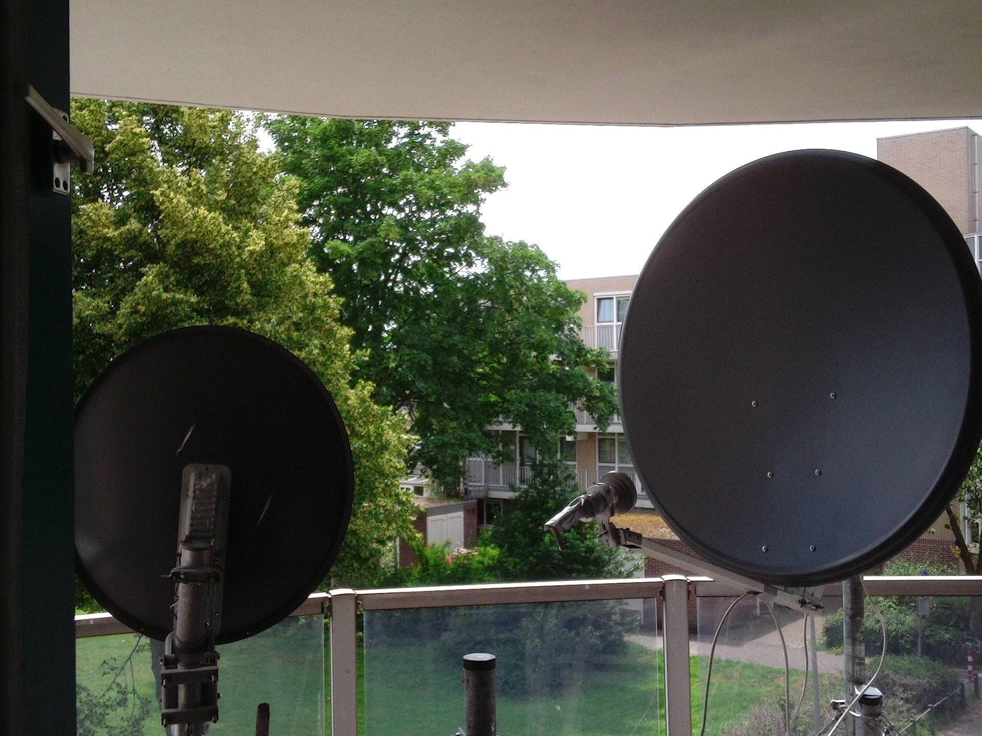

Vandaag ben ik met de schotels bezig geweest en heb de B&R schotel werkende, en hij presteert erg goed.. Amos test 10722 komt prima binnen
op de 88 cm schotel..
Alleen de exotiche zenders nilesat 7 en 8 w  daarvoor is de schotel toch te klein, rekening houdend dat de schotel iets meer naar achteren staat
om de andere gibby schotel ruimte te geven tot 75 oost te kinnen draaien..
Wat mij wel opviel was dat er geen gradenschaal op de zijkant van de schotel aanwezig is, de feedhouder voor lnb was al klaar gemonteeerd en heb
eerst de mount op de stab rotor bevestigd en erna voorzichtig het schotelblad.. De mount van de schotel vind ik erg makkelijk, ik ga een 2 de mount
erbij halen als ik nog eens een ander schotelblad erop wil hebben..
De b&r schotel is erg licht maar wel heel stevig merk ik met oppakken, geen wabber plaat dus.. ;)

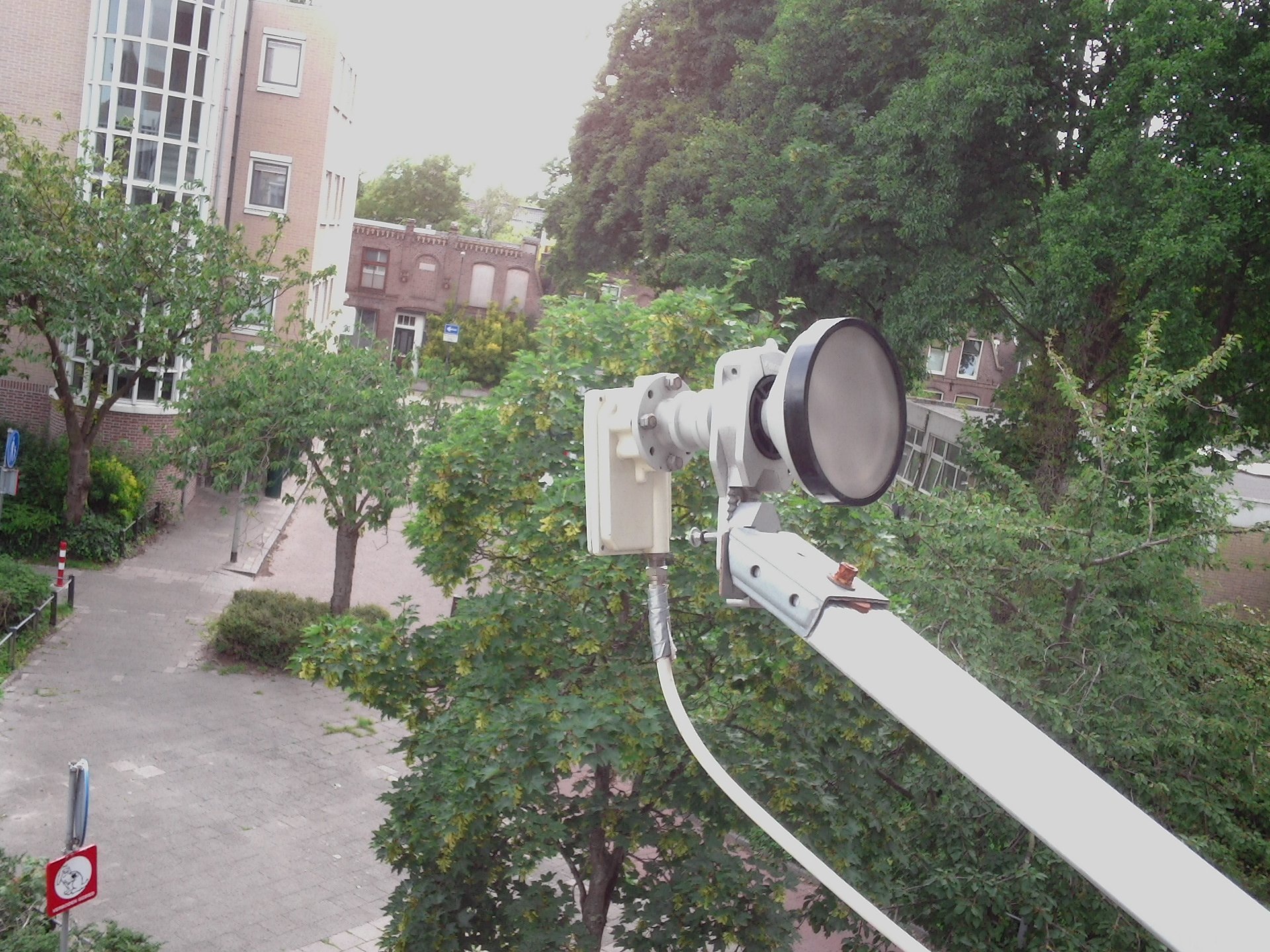

Later ben ik met de gibby 1 m schotel bezig geweest om het signaal te verbeteren, en ben een end verder alleen de bu wint het nog steeds van allen,
de mti ak high line lnb haalt ook een hoop signaal op maar hier blijft het signaal toch op gelijke waarden t.o.v de bu lnb..
Ook had ik nog een mti ap8 flange lnb waarvan de antennetjes vlak bij de flensuitgang zijn en ik kan zien dat bij minder signaal level de kwalieteit
van het signaal hetzelfde blijft of soms iets beter wordt als ik deze met de sky of patriot feed bij zwakke signalen gebruik..
Aan het testen ben ik geweest op amos 10722 en nilesat en 8w waar ik later ook eea binnen kreeg alleen niet zo hard, 5 db ongeveer opp 12 ghz..
De octagon heb ik nu openpli op ipv openatv 6.3 die crachte met de feed plugins, alleen nu heb ik geen blindscan meer, mischien kan ik hem met
openpli erbij, scannen en anders een ander image erop, kijke wat dat op levert..
De zoveelste " hobby boxx"  ..  wordt vervolgd .. 😀
