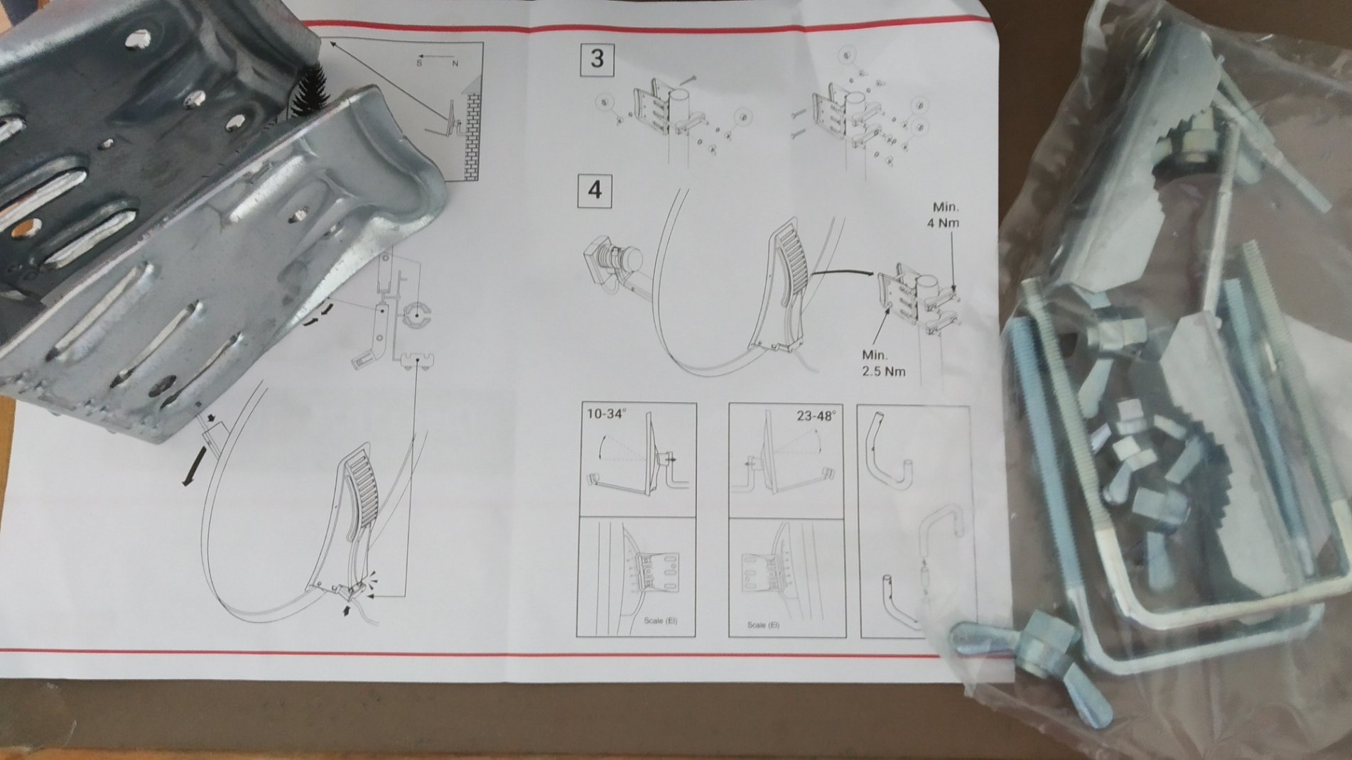

Oké het setje is aangekomen.De rotor overweeg ik nog...
Het is wel een rare mastbeugel als die ongemonteerd aankomt, kan me voorstellen dat men een hele poos nodig heeft die te monteren.
Goed we gaan aan de slag, als er geen bui tussenkomt.

Als zo'n beugel al een probleem lijkt te zijn ...........
:D grapjas
tuurlijk is het een ellende en daarom ook zo goedkoop
de T55 heeft elke bout en moer gedocumenteerd met nummers
geeft niks ik heb er meer gebouwd
bedankt

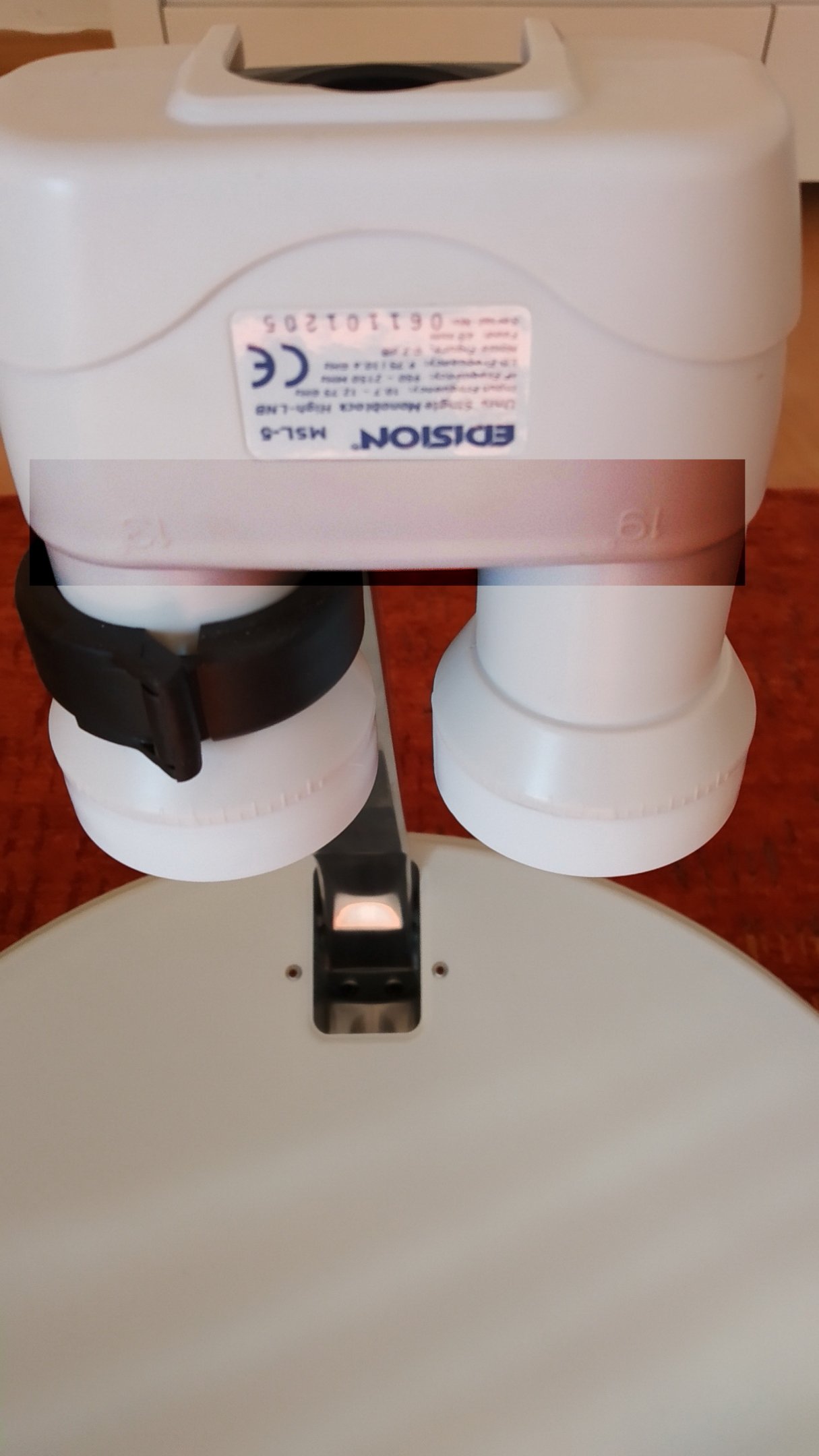

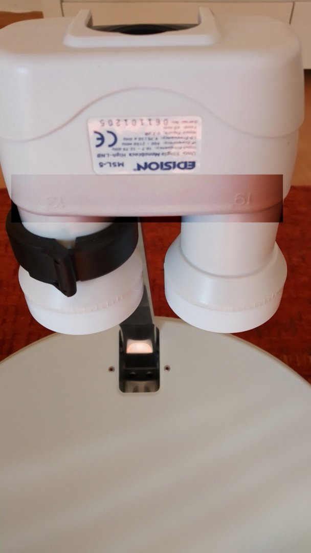

Maakt het wat uit of de monoblock LNB met de hotbird 13,0 Oost lens in de LNB-mount zit of met de Astra 19,2 Oost lens?
Something's Jumping In Your Shirt
Lisa Marie, Malcom Mclaren, The Bootzilla Orchestra
De zenders van de Hotbird zijn zwakker dan van de Astra 19,2. Daarom is het beter de kop van de Hotbird in de klem te zetten.
Let je op dat afhankelijk van het merk er 6 graden monoblocken zijn waarbij de Astra 19,2 diseqc-positie 1 heeft of de Hotbird diseqc-positie 1 heeft.
Het monoblock moet in Maastricht 8° schuin staan, de vrij hangende kop van de Astra 19,2 lager.

Oké @Sprietje
bedankt voor je uitleg en advies, ga hem zeker zo uitrichten.
Even kijken of ik met de geo driehoek dat netjes kan draaien t.o.v. de mount.
aangepast door Tonskidutch
lettertje
4 uren geleden, Sprietje zei:
Even een correctie.:
De Astra 19,2 staat lager aan de hemel dan de Hotbird. Daarom moet de kop van de Astra 19,2 natuurlijk hoger staan dan die van de Hotbird.
Sorry voor de vergissing.
Een simpele regeltje, onthoud dat een schotel het brandpunt van satelliet signaal op dezelfde manier reflecteert als een spiegel dat doet met het licht van een zaklamp
Een satelliet die hoger staat dan de centrale lnb (waar de schotel op uitgericht staat) wordt lager gereflecteerd.
Een satelliet die lager staat dan de centrale lnb (waar de schotel op uitgericht staat) wordt hoger gereflecteerd.
Hetzelfde gaat op voor de positie van de satelliet, ook in spiegelbeeld.
