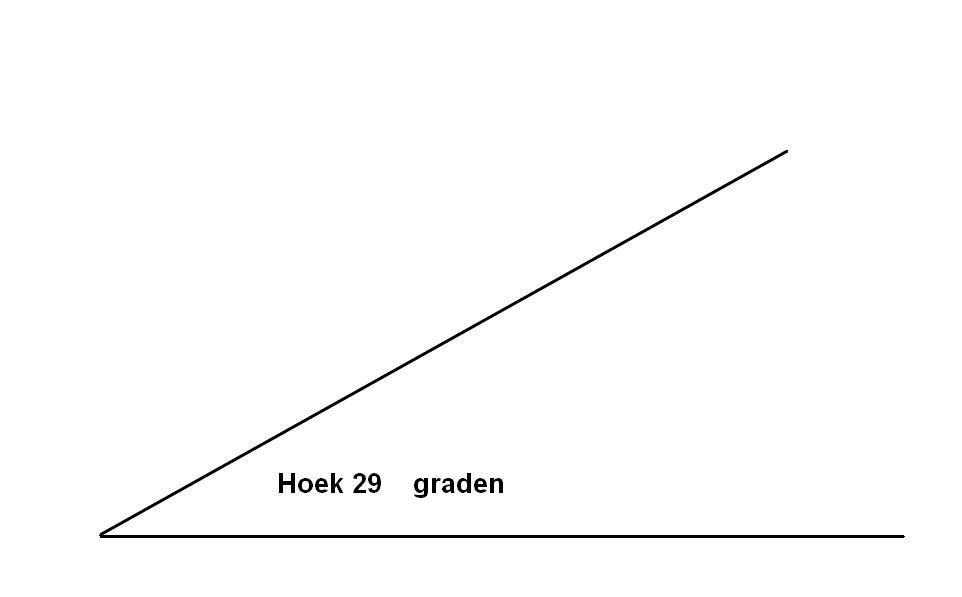

Bij het monoblock Astra 19,2 en Hotbird 13 ga je de kop van de Astra 19,2 gebruiken voor de ontvangst van de Astra 23,5 en de kop van de Hotbird gebruiken voor de ontvangst van de Astra 19,2.
Je zet de kop van de 19,2 in de lnb-klem, de kop van de Hotbird komt er dan rechts naast te staan als je achter tegen het block aan kijkt waarbij de vrij hangende kop van de Hotbird lager komt te staan.
Het monoblock moet 29 graden schuin staan, zie bijgevoegde hoek. Richt de schotel optimaal uit op de Astra 23,5 totdat je maximale signaalkwaliteit hebt.
Ben je niet tevreden met de signaalkwaliteit, dan moet je 2 losse lnb's gebruiken. Hoeveel aansluitingen heb je nodig?

De ontvangst van de Astra 19,2 is daar geen enkel probleem. Die kun je daar gewoon met een 60cm schotel ontvangen. Het probleem zit hem in de Astra 23,5. Die is zwak. Daarom moet je de schotel daar ook op uitrichten zoals ik al schreef.
Signaalsterkte is niet van belang. De signaalkwaliteit daar gaat het om en die moet je daar met die Triax 110 toch zeker met 75-90% kunnen ontvangen voor de Astra 23,5.
Ik heb de indruk dat je nu de schotel op de Astra 19,2 hebt uitgericht en niet op de Astra 23.5.
