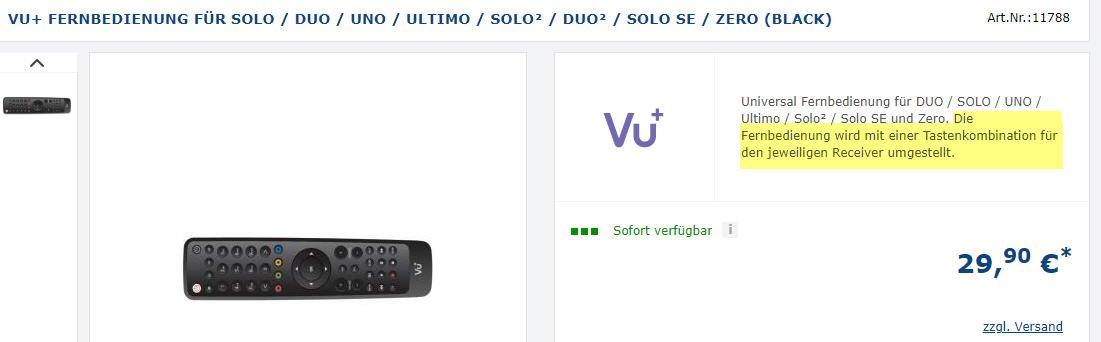

Waar ik nog aan denk... je kan die afstandsbedieningen in diverse modes zetten.
Bij de shop waar ik mijn vuplus kocht zie ik diverse afstandsbedieningen staan die je als toebehoren kan kopen.
Er staat wel bij dat je hem met een toetsencombinatie moet instellen voor de goede receiver. Misschien dat hij bij jou niet goed staat voor jouw receiver?
- VU+ Ultimo 4K met 1x DVB-S2 FBC Twin + 1x DVB-C/T2 Dual tuner met VTI icm 2x een CityCom 2000 CCA850 voor Thor 1W en Astra 19.2Ost
Missachtet wird, was es umsonst gibt  (Else Pannek)
Beste Sverige ,
Dat van die instellingen had ik al door , bij de verpakking zat een  briefje met een warige tekst  en ik zocht ook nog wat op het www.

In het weekend vroeg ik bij een VU+ verdeler (??? )  of hij mij een degelijke originele AB kon leveren maar aangezien die op maandag gesloten zijn verwacht ik daar ook vandaag antwoord op.
Ter informatie , de AB die ik hier nu heb is identiek aan dewelke u hierboven toond maar (ongewild )  goedkoper.
