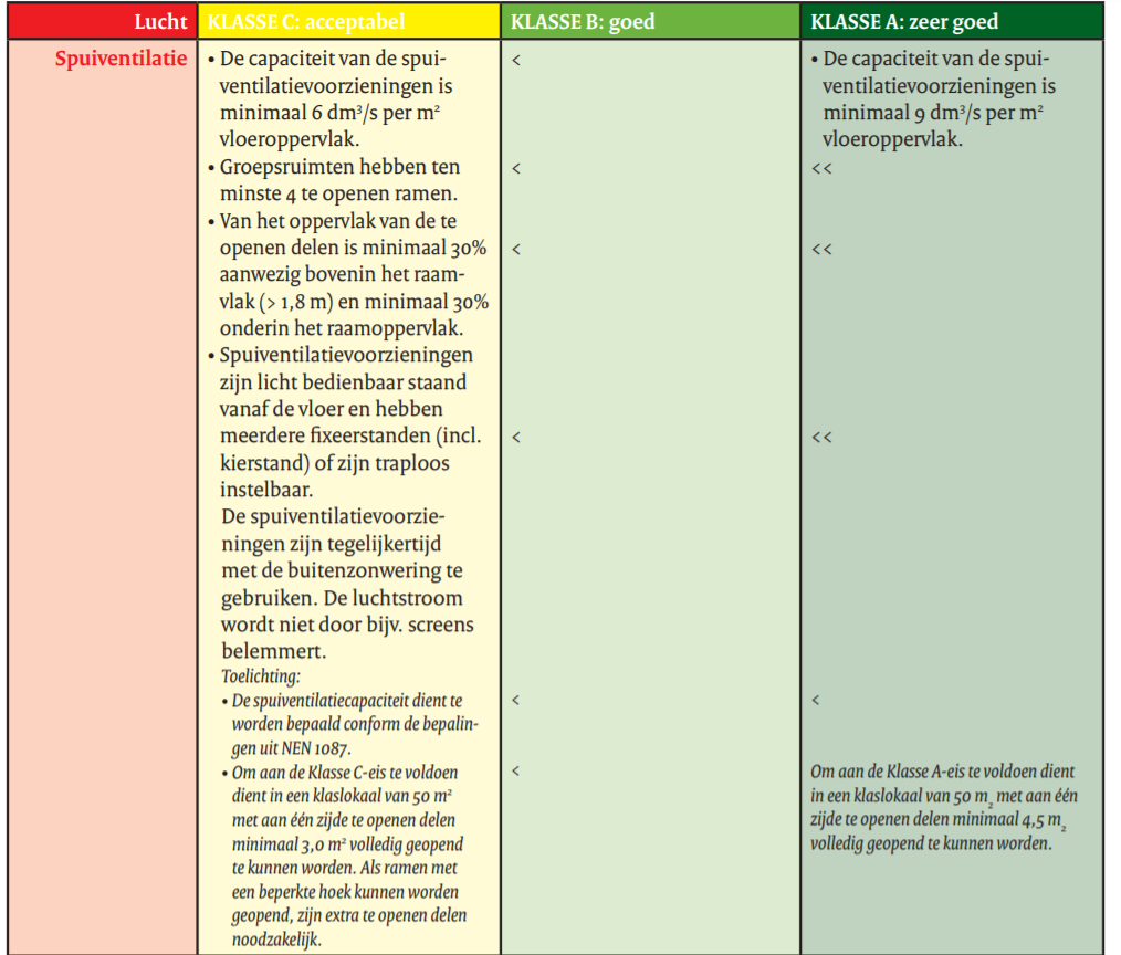

46 minuten geleden, minplus zei:
Dat van die ramen schijnt contractueel (of hoe je dat noemt) vastgelegd te zijn. Dat kreeg ik tenminste van de schoolleiding te horen toen ik ze er op aansprak.
Je hebt het dan over spui-ventilatie, iets wat des architect is
en niet voor de adviseur/installateur. Zie hier het artikel;

3 uren geleden, Con zei:
Dacht ik al.
Grappig trouwens, die regels waar je dus qua hoe ver open niets mee kunt.
Zoals regel 3, die 30% van het oppervlak, waarbij het dus niet uitmaakt of en in welke richting je hem 1 of 5 cm open zet, waarbij je bij verticaal minder ventileert.
Spuien wordt hier in een ander verband gebruikt dan het bedoeld is.
Elke verblijfsruimte (woning 24/7) moet spuibaar zijn en behoort dus een volledig te openen raam of deur aan de gevel te hebben om een onplezierige geur of stank zo spoedig mogelijk uit de verblijfsruimte te kunnen ventileren. In de tabel staat het minimum te openen oppervlak voor een klaslokaal er ook bij.
Weet je het nog de ampullen rotteeieren lucht in de klas in een hoek gooien?
Maar dat staat los van de leeflucht die nodig is wegens de bezettingsgraad en algemene ventilatie.
En een contract dat vastlegt hoeveel het raam open mag op jou school @minplus is gewoon een slecht advies van de installateur dat je naast je neer kan leggen.
