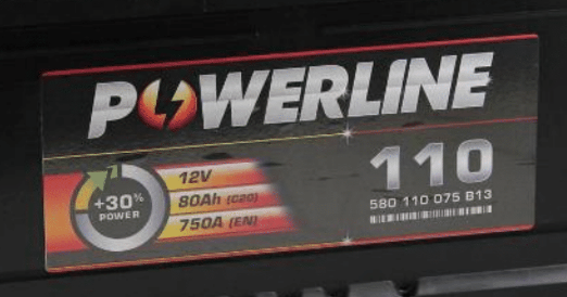

Als voorbeeld hoe lastig het kan zijn om te bepalen welke accu je nu nodig hebt:
Wat voor soort lood accu is dit? Een 110Ah, 80Ah, 750A ? Antwoord: Het is een 80Ah accu, als deze wordt ontladen met 1/20 van de capaciteit (dus 4A over een periode van 20 uur), en kan 750A leveren voor het starten van een motor...

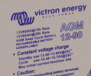

Hier kan je zien dat de accu dus 8A voor 10 uur kan leveren, of 4.5A voor 20 uur. Hier is geen start stroom opgegeven, alleen een maximale initiele laadstroom van 24A. Dus deze accu is niet (speciaal) geschikt om een motor te starten, en zal bij gebruik als start accu het niet doen / lang uithouden.  Zal je deze accu met veel hogere stroom belasten dan zal de levensduur een stuk korter wezen.. Hier kan je ook op lezen wat de fabrikant opgeeft als laadspanningen.. Zoals je ziet zit daar nogal een spanningsverschil in... Wat ik dus wil aangeven is dat er geen "one size fits all" oplossing bestaat voor accus...
Grappig feit is dat de 2e accu lichter is dan de 1e accu, terwijl bij ontlading over 20 uur de energie uit de 2e accu hoger is... Dat heeft te maken met het formaat van de platen; Voor de 750A startstroom moeten de platen groot kwa oppervlak zijn, dus er zit meer lood in die accu!
Resumerend is het dus gewoon het beste om bij de leverancier een vervangende accu te kopen, en anders heel goed opletten welk type accu je nodig hebt, en dat de lader die je gebruikt geschikt is voor de accu... Goedkoop is meestal duurkoop.
