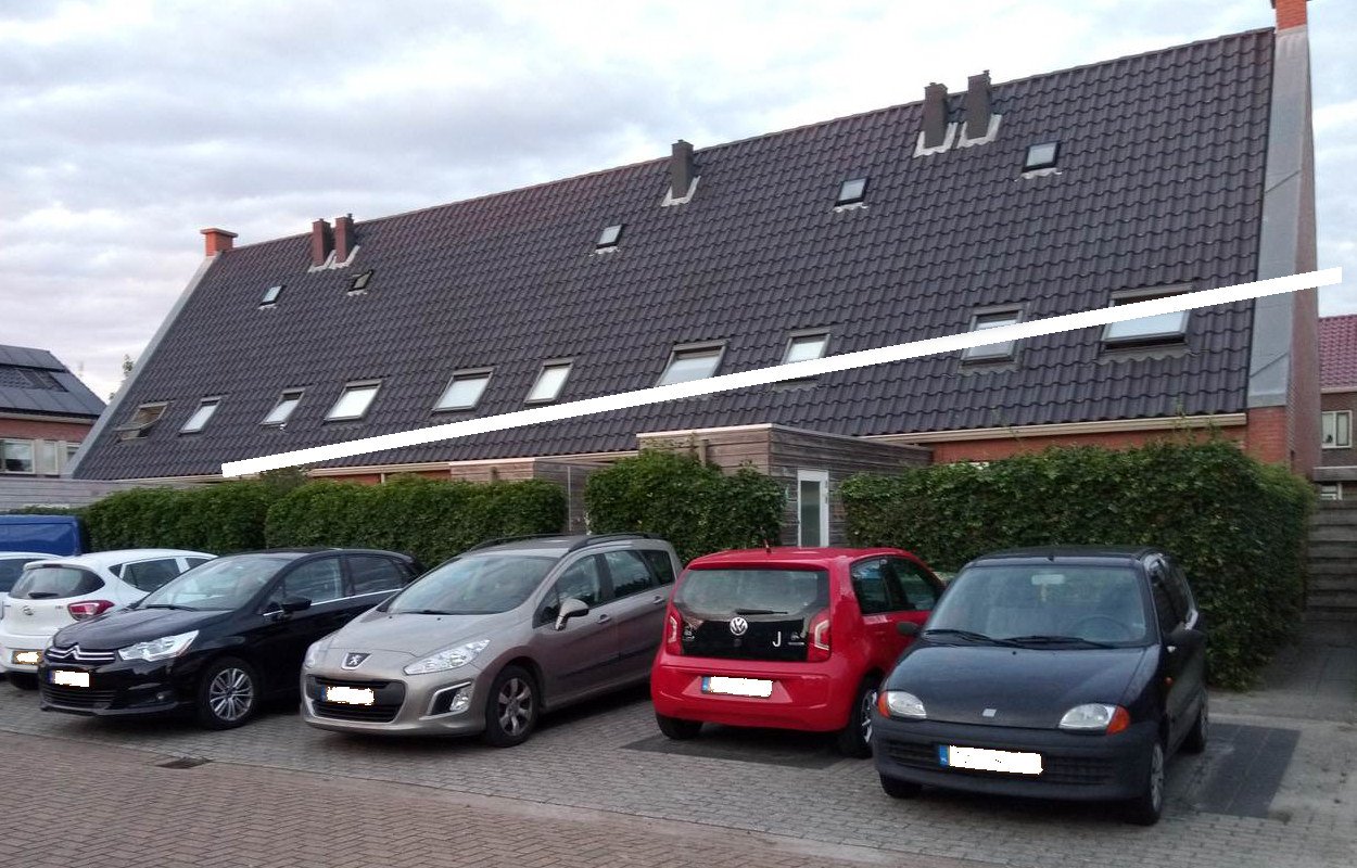

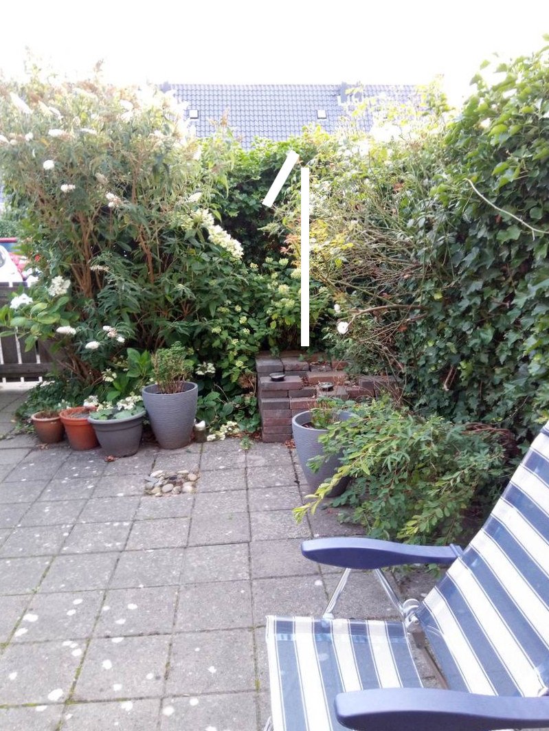

Voor de situatie op de foto probeer ik een satellietontvangst oplossing te bedenken.
Je ziet dat de tuintjes alle een uniforme haag hebben. Dit is zo door de verhuurder gedaan.
Met die wetenschap lijkt het mogen plaatsen van een schotel op het schuurtje onwaarschijnlijk.
De antenne moet over de haag heen kijken. De witte balk geeft heel grof de kijkrichting voor 28.2 Astra 2 aan. Die moet in de uiterste hoek staan om langs de dakrand rechts heen te kijken.

Die witte lijn op de foto in het eerste bericht klopt niet. Zelfs voor de Astra 28,2 heb je een elevatie van 26 graden, de lijn loopt met een elevatie van 7 graden
De bovenkant van een schotel in de achtertuin mag 3 meter hoog zijn, zie de regelgeving van WROM. Dat kan de woningbouwvereniging niet verbieden. Ze kunnen wel verbieden dat je gaten boort in het huis en daarmee dus een schotel niet aan de muur mag bevestigen maar op een mast van 3 meter in je eigen tuin kan nooit verboden worden.
