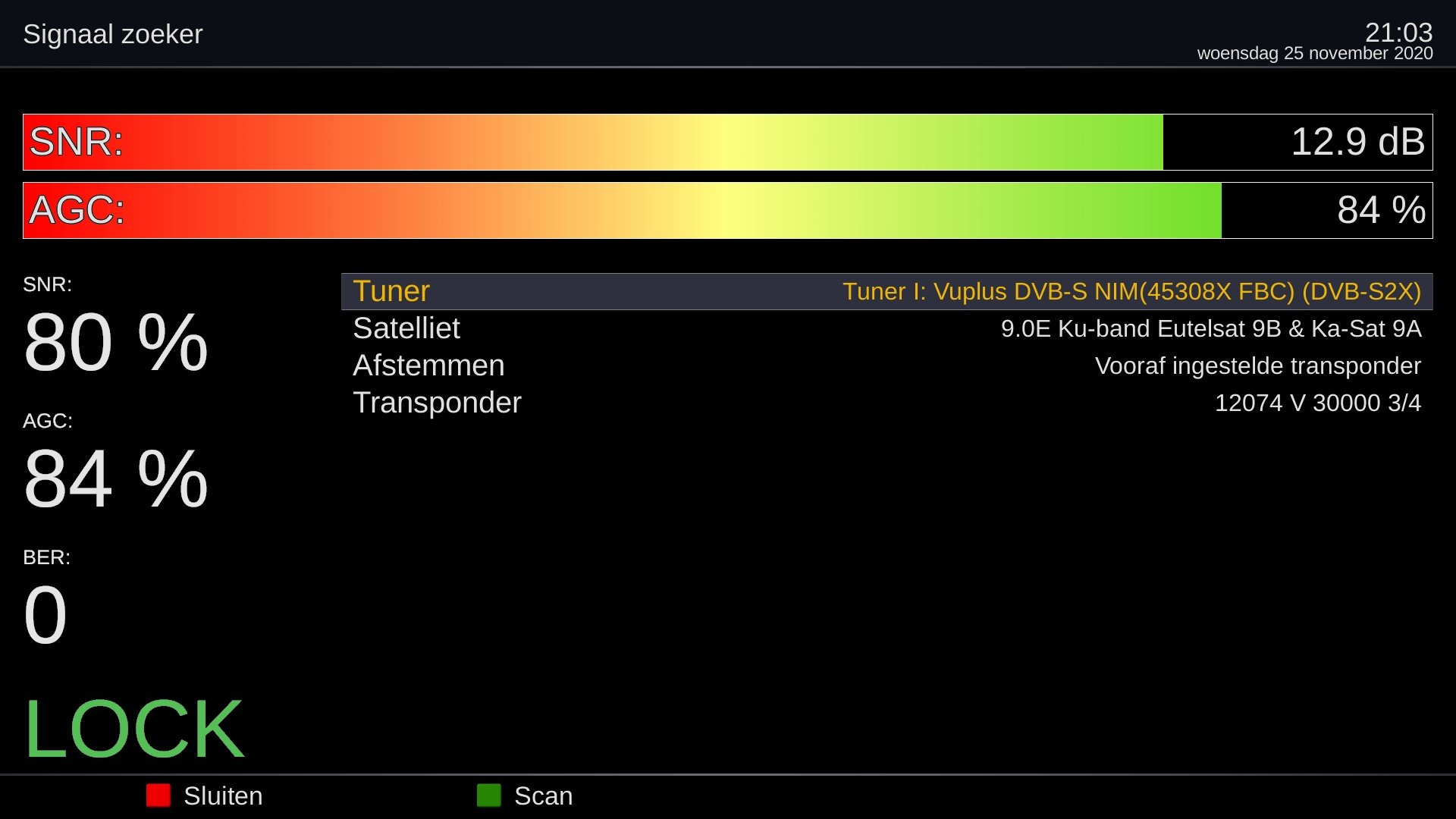

Mimisiku Geplaatst: 25 november 2020 Geplaatst: 25 november 2020 Op de EutelSat 9°E haal ik met een T64 gewoon 12,5 dB, Op de Astra 1 zelfs 13,4 dB Met regen is het signaal zelfs op mijn T90 weg. De huidige regenbuien zijn complete zondvloeden... Afscheid….. Nog een paar maandjes te gaan…

Codx Geplaatst: 25 november 2020 Geplaatst: 25 november 2020 1 uur terug, Mimisiku zei: Op de EutelSat 9°E haal ik met een T64 gewoon 12,5 dB, Op de Astra 1 zelfs 13,4 dB Met regen is het signaal zelfs op mijn T90 weg. De huidige regenbuien zijn complete zondvloeden... Je hebt gelijk, je kunt zelfs rond de 12 dB halen maar ik ben voorzichtig. Er zijn wel is buien dat het echt wegvalt maar dat komt niet zo vaak voor en dan ben ik het signaal ook op de 1,20 mtr kwijt maar bij normale regen buien merk je niks. Mijn punt is heel simpel, ze moeten dit gewoon opwaarderen en trouwens M7 gebruikt al een transponder met FEC 3/4 waarde. SCHOTEL: 1,2 Mtr 50E-55W / 60cm Astra 19/23 / Airspy R2 SDR 24-1800 Mhz RECEIVERS: Dreambox 920 UHD/DM8000/800SE / VU+ Ultimo 4K Sat & Kabel & T2 / Rpi2 ADS-B FlightFeeder IPTV: KPN Glas (AoN) 1 Gbit & IPTV KPN plus+ TV box / Android 4K IPTV box / Kodi & Plex / 100+ TB Storage
Mimisiku Geplaatst: 25 november 2020 Geplaatst: 25 november 2020 Net even op EutelSat 9°E gekeken Afscheid….. Nog een paar maandjes te gaan…
