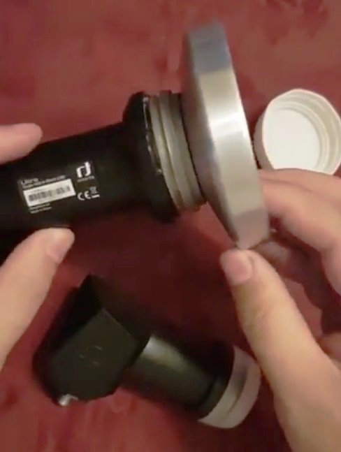

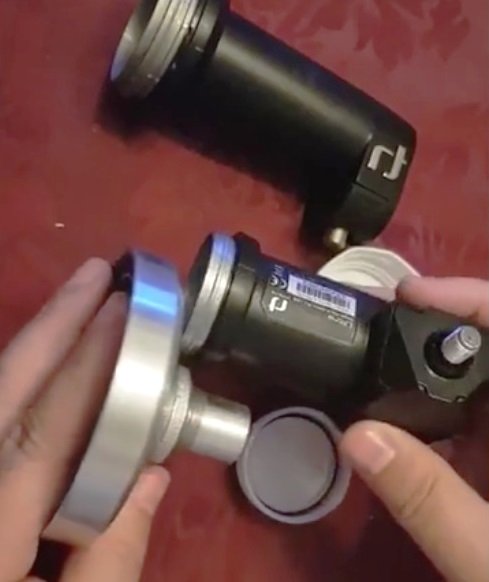

Sprietje Geplaatst: 6 juni 2021 Auteur Geplaatst: 6 juni 2021 (aangepast) In Iran zijn ze meer geïnteresseerd in lnb's voor primefocus schotels, vandaar dat ze al meteen gingen kijken of hun geprepareerde primefocus-feedhorn die ze voor de Inverto Black Ultra gemaakt hebben ook op de nieuwe Ultra past. Helaas, wegens de vierkante golfpijp paste hij niet. Daar zullen ze ook wel weer wat op verzinnen zodat hij wel past. 6 juni 2021 aangepast door Sprietje foto's los van elkaar gezet

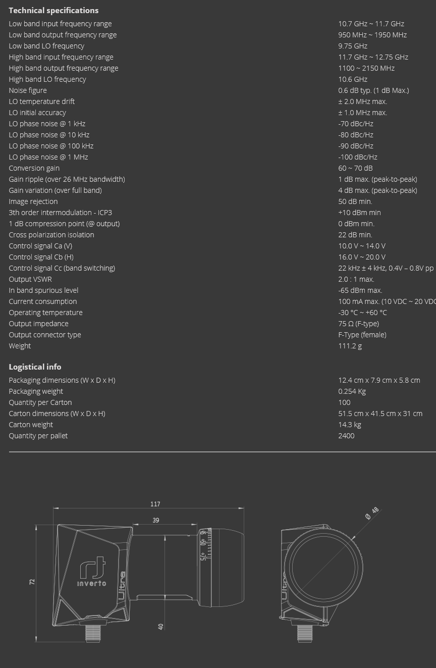

Ventura Geplaatst: 6 juni 2021 Geplaatst: 6 juni 2021 Op 4-6-2021 om 08:38, Sprietje zei: Bij metingen is gebleken dat deze nieuwe lnb bij bepaalde frequenties 1,5dB meer signaalkwaliteit geeft dan de Inverto Black Ultra. Dat is waarschijnlijk ook de reden dat Inverto aan geeft dat je met deze lnb een extra (grote) footprint hebt. 51 minuten geleden, Sprietje zei: Ik heb hem gewoon gevonden door het typenummer van de lnb in te geven en daar shop bij te zetten: IDLT-SNL412-ULTRA-OPN Item 5928 shop De tekst van de webshop in een vertaal machine gegooid. Quote Beschrijving van Tony Dream Multimedia Company voor het nieuwe Prophet Inverto Ultra-model 2021 Een van de belangrijkste kenmerken van dit model is de superioriteit van het beroemde model (Black Ultra) met 1,5 - 1 dB in sommige frequenties, en deze toename wordt als uitstekend beschouwd, vooral in zwakke frequenties. Krijg hoger Lichter gewicht Diepte is groter in het nieuwe model (golfgeleider is langer) De binnenkant is vierkant en zal, zoals de eigenaar van het bedrijf in de video zei, over een tijdje bij de dealer verkrijgbaar zijn. Het oude model is niet rond. In de tekst van de Iraanse webshop wordt niet vermeld over signaalkwaliteit. Maw de extra 1,5 - 1dB winst, bij welke meting is dat gedaan? Is dat bij s/n, c/n, lm of mer? Ik ben benieuwd hoe dat is gemeten en geconstateerd.
Drs. IJzerbout Geplaatst: 6 juni 2021 Geplaatst: 6 juni 2021 Wat wordt er bedoeld met een toename van 1,5 dB - 1 dB ? Van welke parameter? Gevoeligheid? Signal to Noise? “On ne voit bien qu´avec le cœur. L´essentiel est invisible pour les yeux”.

Alex1970 Geplaatst: 6 juni 2021 Geplaatst: 6 juni 2021 1 uur geleden, Sprietje zei: Ik ook niet maar ik kan het filmpje gewoon op mijn laptop bekijken. Hoe heb ik hem dan gevonden? Ik wist niet eens dat er een filmpje bij zat laat staan in Telegram. Ik heb hem gewoon gevonden door het typenummer van de lnb in te geven en daar shop bij te zetten: IDLT-SNL412-ULTRA-OPN Item 5928 shop Dank je, ik had hem niet gevonden. Nu wel. Maar is een scalarring minder nu juist niet een nadeel? De andere nieuwe PLL-LNB's hebben toch ook meer scalarringen? Dreambox DM920: 2x Triple tuner (2x DVB-S2X multistream + DVB-C/T2) OpenPLi 9 Xtrend ET10000: 1x DVB-S2, 2x DVB-C/T2, IPTV OpenPLi 9 VU+ Duo / Dreambox DM800 / TBS 5925 Channel Master 180cm offset: 39.0°E-37.6°W, Channel Master 120cm offset: 23.5°E-8°W SAB 97 schotel 45.1°E-60°E, 80cm vast: 28.2°E/23.5°E/19.2°E/13°E | DVB-T/DAB: VHFIII/UHF combi-antenne op zolder.
Sprietje Geplaatst: 6 juni 2021 Auteur Geplaatst: 6 juni 2021 4 uren geleden, Alex1970 zei: Maar is een scalarring minder nu juist niet een nadeel? De andere nieuwe PLL-LNB's hebben toch ook meer scalarringen? Daar zal de komende maanden nog veel over gesproken worden maar ik denk niet dat Inverto hun top-lnb uit de markt halen als deze niet minstens zo goed presteert.

Big fellow Geplaatst: 6 juni 2021 Geplaatst: 6 juni 2021 Ik vraag mij af waarom de conversion gain zo hoog is gemaakt... Gebruiken zoveel mensen lange slechte kabel? Want ik verwacht ook dat er ontvangers nu gewoon de agc helemaal dicht gaan zetten als deze lnb eraan wordt gehangen... 1 “Success is not final, failure is not fatal: it is the courage to continue that counts.” ~ Winston Churchill

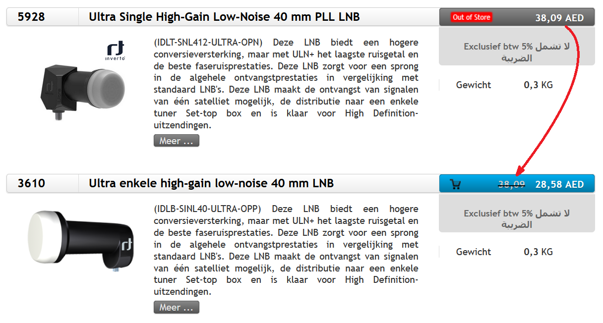

Sprietje Geplaatst: 6 juli 2021 Auteur Geplaatst: 6 juli 2021 Ik zie op internet dat de prijs van de nieuwe Inverto Ultra PLL-lnb gelijk is aan de Inverto Black Ultra. Op een site in de Arabische Emiraten kost de nieuwe Ultra PLL 38,09 AED, dat is €8,76 excl. 5% BTW. Wel staat er dat hij nog niet op voorraad is. Het lijkt er dus op dat de nieuwe Ultra geen hele dure lnb gaat worden.
