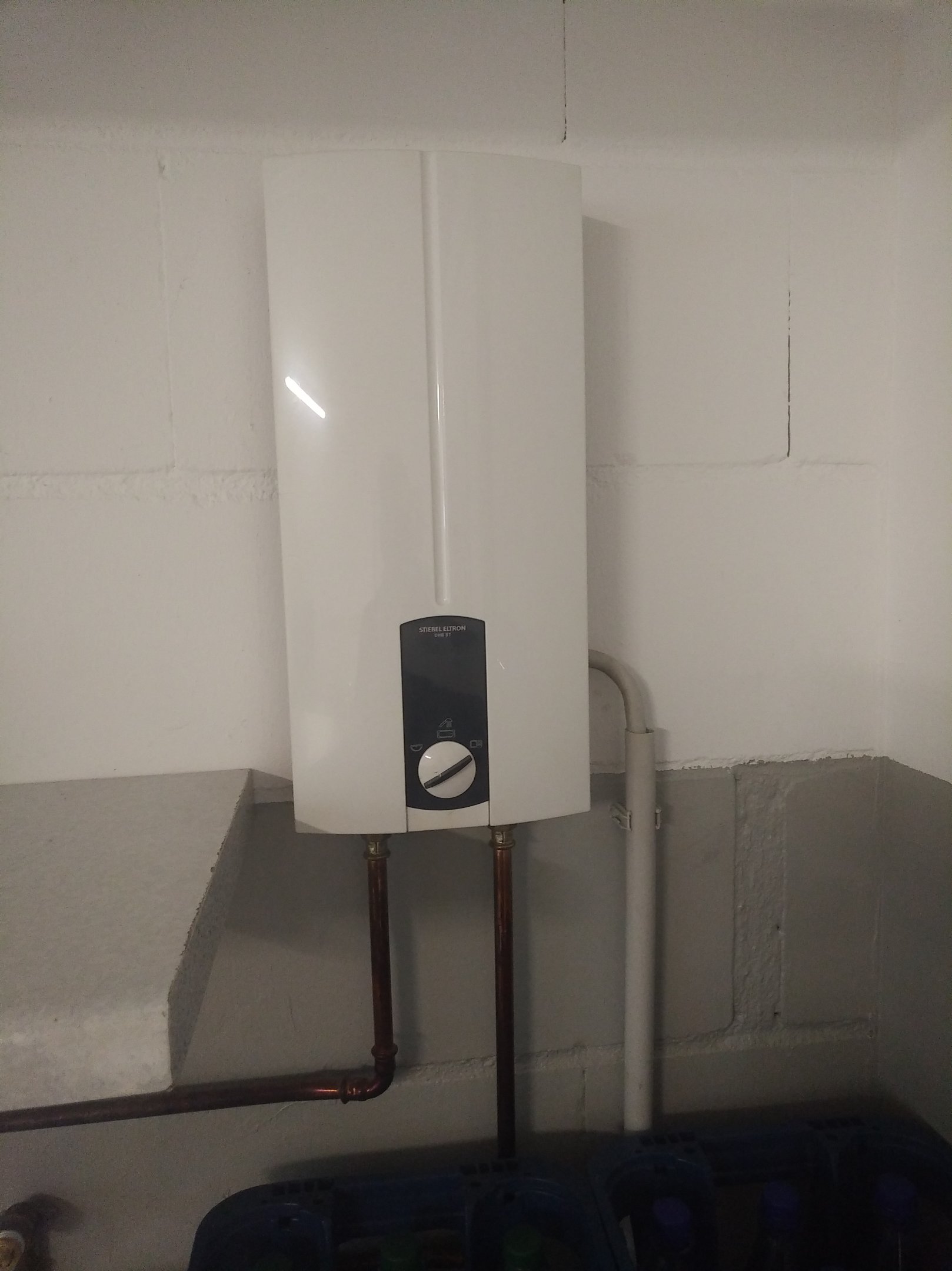

Drs. IJzerbout Geplaatst: 25 juni 2021 Geplaatst: 25 juni 2021 (aangepast) 16 uren geleden, Sprietje zei: Een elektrische doorstroomverwarming van 21kW is absurd en kan alleen in de oliestaatjes. Dat is helemaal niet absurd. Aleen omdat je er nooit van gehoord hebt of gezien hebt (laat staan in gebruik hebt) is dat niet absurd. Een boiler al dan niet op gas of elektrisch verbruikt onnodig energie op het moment dat je geen waterverbruik hebt. Een doorstroomwaterverwarming verbruikt alleen dan energie als er waterafname benodigd wordt. Bij 21 kW heb ik voldoende warmwater onder de douche met mijn regenwoud sproeier en hoef niet van druppel naar druppel te springen zoals in Nederland of Spanje. En heb geen zeikstraaltje van een ouwe kerel. Die doorstroomwaterverwarming waar ik het over heb zijn er van 18 kW/21kW of 24kW en ook bijvoorbeeld in Duitsland heel normaal en overal in iedere bouwmarkt te koop. Hieronder een foto van die van mij. Afgezekerd met 36 Amp. 25 juni 2021 aangepast door Drs. IJzerbout 1 “On ne voit bien qu´avec le cœur. L´essentiel est invisible pour les yeux”.

Donkeyman Geplaatst: 25 juni 2021 Geplaatst: 25 juni 2021 1 uur geleden, Drs. IJzerbout zei: Dat is helemaal niet absurd. Aleen omdat je er nooit van gehoord hebt of gezien hebt (laat staan in gebruik hebt) is dat niet absurd. Een boiler al dan niet op gas of elektrisch verbruikt onnodig energie op het moment dat je geen waterverbruik hebt. Een doorstroomwaterverwarming verbruikt alleen dan energie als er waterafname benodigd wordt. Bij 21 kW heb ik voldoende warmwater onder de douche met mijn regenwoud sproeier en hoef niet van druppel naar druppel te springen zoals in Nederland of Spanje. En heb geen zeikstraaltje van een ouwe kerel. Die doorstroomwaterverwarming waar ik het over heb zijn er van 18 kW/21kW of 24kW en ook bijvoorbeeld in Duitsland heel normaal en overal in iedere bouwmarkt te koop. Hieronder een foto van die van mij. Afgezekerd met 36 Amp. Ik denk niet dat dit een duurzame oplossing is om Nederland van warm water te voorzien. Deze installatie heeft 22 mm. pijpen die niet zouden misstaan in een weeshuis. Voor de Nederlandse situatie is het onverstandig om dit soort installaties toe te passen. In de oliestaatjes zijn natuurlijk andere normen gangbaar en staat energiebesparing ook niet erg hoog op de agenda. VU+ Ultimo 4K PLI 9.x dual DVB-S2 FBC tuner met 750Gb WD Blue, VU+ Zero 4K PLI 9.x Visiosat G4 Quadro met 3 Alps quad en 1 Inverto Ultra Black quad, LG G1 Oled Evo 77 inch, Sony Bravia KDL 65-XD7505, , Nvidia Shield TV Pro mediaplayer, Denon AVR-X3500 audioreceiver. Zone 1: 2X Kef IQ90, 2x Kef IQ10, Kef IQ60c, BK XXLS 400 subwoofer. Zone 2: 2X Tangent EVO4. Fritzbox 7590. Synology DS423+, Raspberry Pi 3B
