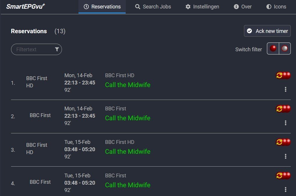

Tonskidutch Geplaatst: 14 februari 2022 Geplaatst: 14 februari 2022 (aangepast) Het kan er ook aan liggen of je timer opnames maakt van series, daar er bijvoorbeeld op BBC prime de series, 's avonds loopt en des nachts, en dagelijkse herhalingen komen. Volgens mij geld dat veelvoud aan dezelfde opname ook bij andere zenders zoals Comedy Central en Discovery. Ik zag het per toeval omdat ik nog wat vanaf wilde halen via DCC_E2. Dat was voor een en dezelfde aflevering van de serie dus al 60GB doe dat voor 10 timer opnames en je wit al snel aan die 600GB 2 uren geleden, Old Satterhand zei: Een triest voorbeeld van een openingspost die veel te weinig informatie bevat om er iets mee te kunnen. met een beetje informatie kunnen anderen veel meer hier op het forum, dat klopt kijk maar hier een kleine uitsnede van de timer waar er zes staan met exact dezelfde naam EN aflevering 14 februari 2022 aangepast door Tonskidutch blauw + afbeelding A Rian Night In Soho Bruce Springsteen

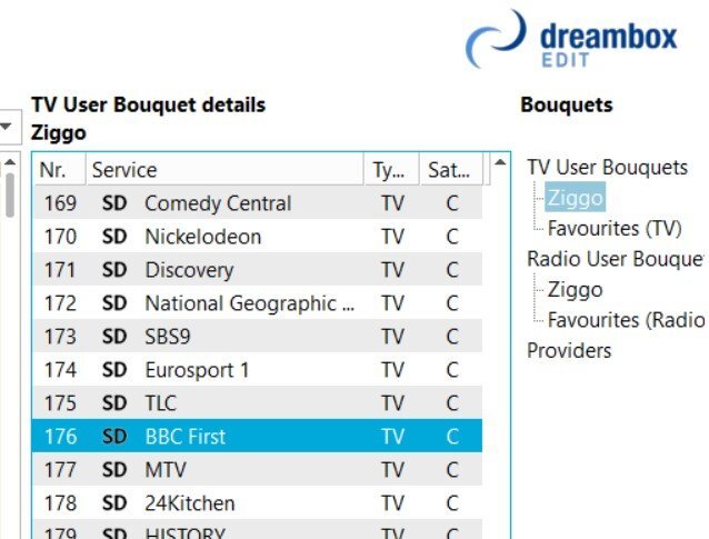

Tonskidutch Geplaatst: 14 februari 2022 Geplaatst: 14 februari 2022 (aangepast) Ik zag daar dus ook de BBC First SD staan... Ziggo lijst en die worden ook nog doorgegeven naast de BBC First HD Ook een verdubbeling dus. Overigens niet verkeerd dat je gevraagd hebt @Pjotrb, want nu kan ik inderdaad ook actie ondernemen qua zenderlijst opschonen. 14 februari 2022 aangepast door Tonskidutch A Rian Night In Soho Bruce Springsteen

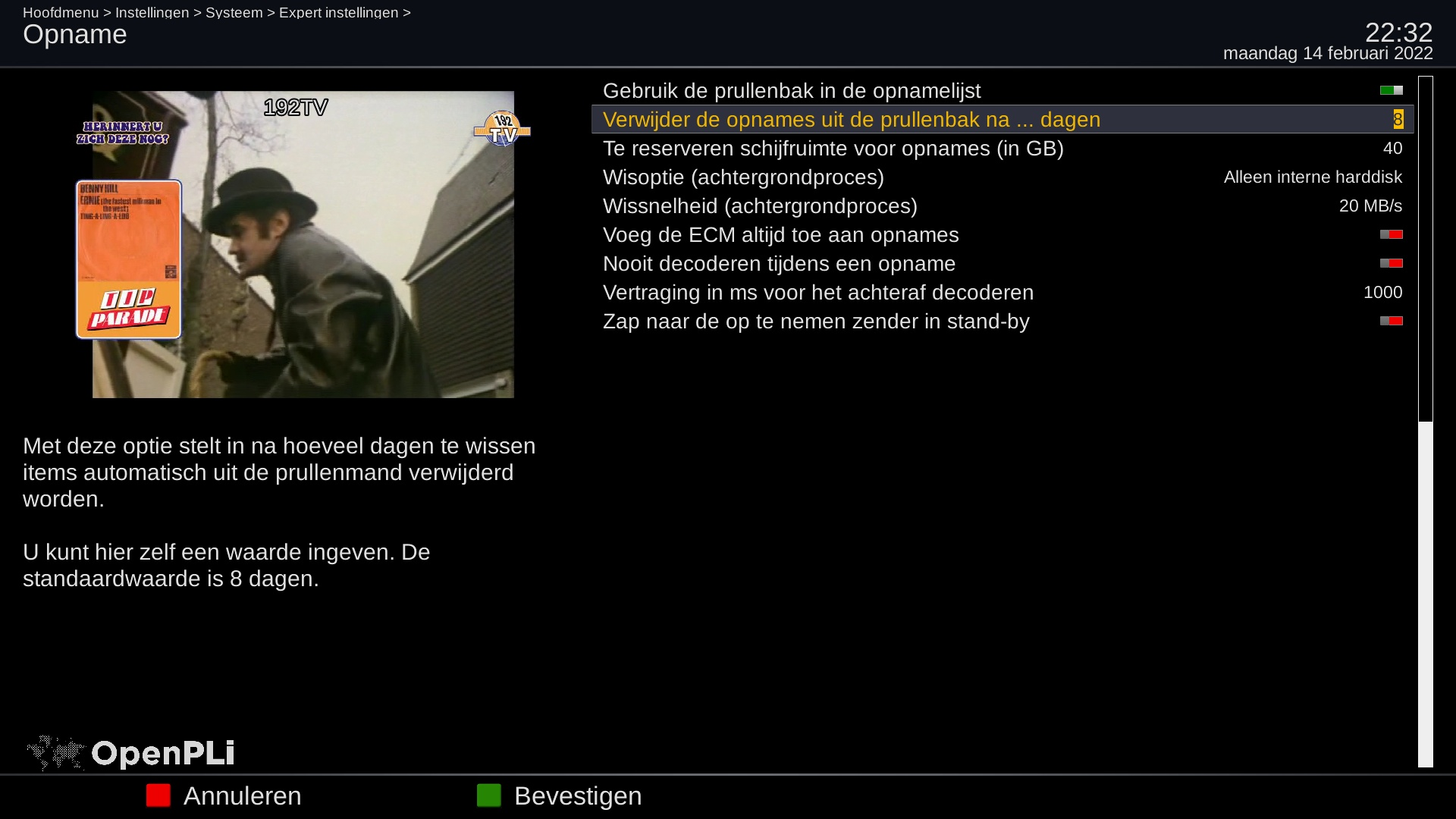

minplus Geplaatst: 14 februari 2022 Geplaatst: 14 februari 2022 Na het wissen van een opname moet je hem vervolgens nog definitief verwijderen, anders blijft hij nog steeds op de HD staan. Kijk eens bij verwijderde opnames. 3x VU+ met Open Pli , 2 Gregorians, 1 Big bisat, 1 Oled en 2 LCD's
Oplossing Alex1970 Geplaatst: 14 februari 2022 Oplossing Geplaatst: 14 februari 2022 (aangepast) 1 uur geleden, minplus zei: Na het wissen van een opname moet je hem vervolgens nog definitief verwijderen, anders blijft hij nog steeds op de HD staan. Kijk eens bij verwijderde opnames. Je kan instellen dat je opnames na x dagen uit de prullenbak verwijderd worden. Wil je zeggen dat de bestanden dan nog niet verwijderd zijn? 14 februari 2022 aangepast door Alex1970 Dreambox DM920: 2x Triple tuner (2x DVB-S2X multistream + DVB-C/T2) OpenPLi 9 Xtrend ET10000: 1x DVB-S2, 2x DVB-C/T2, IPTV OpenPLi 9 VU+ Duo / Dreambox DM800 / TBS 5925 Channel Master 180cm offset: 39.0°E-37.6°W, Channel Master 120cm offset: 23.5°E-8°W SAB 97 schotel 45.1°E-60°E, 80cm vast: 28.2°E/23.5°E/19.2°E/13°E | DVB-T/DAB: VHFIII/UHF combi-antenne op zolder.

minplus Geplaatst: 15 februari 2022 Geplaatst: 15 februari 2022 De prullenbak staat bovenaan je opnamelijst, die 3 puntjes. Als je daarop klikt kun je zien wat in de wachtlijst staat om definitief verwijderd te worden. En je kunt ze dan stuk voor stuk allemaal weggooien. 3x VU+ met Open Pli , 2 Gregorians, 1 Big bisat, 1 Oled en 2 LCD's
Old Satterhand Geplaatst: 15 februari 2022 Geplaatst: 15 februari 2022 46 minuten geleden, minplus zei: De prullenbak staat bovenaan je opnamelijst Het is goed om te vermelden dat dit alleen geldt als de map waar de opnames naar toe geschreven worden, de naam "movie" draagt!
