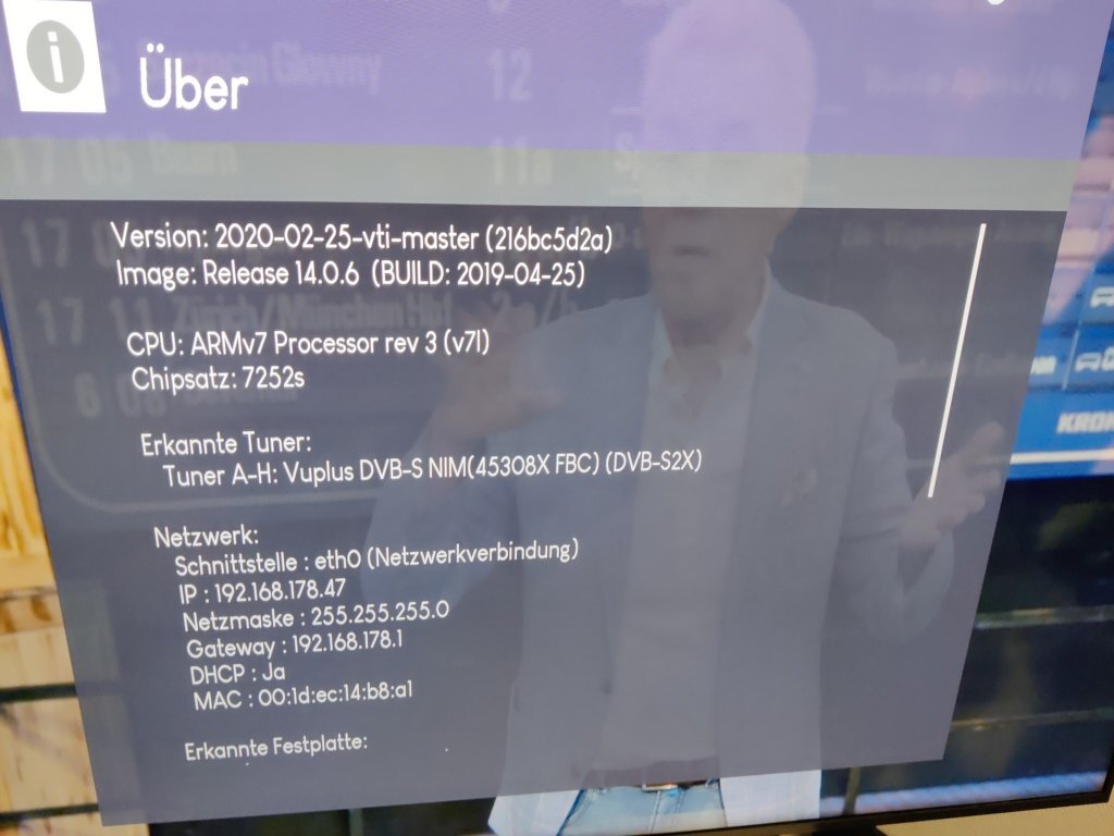

Hallo,

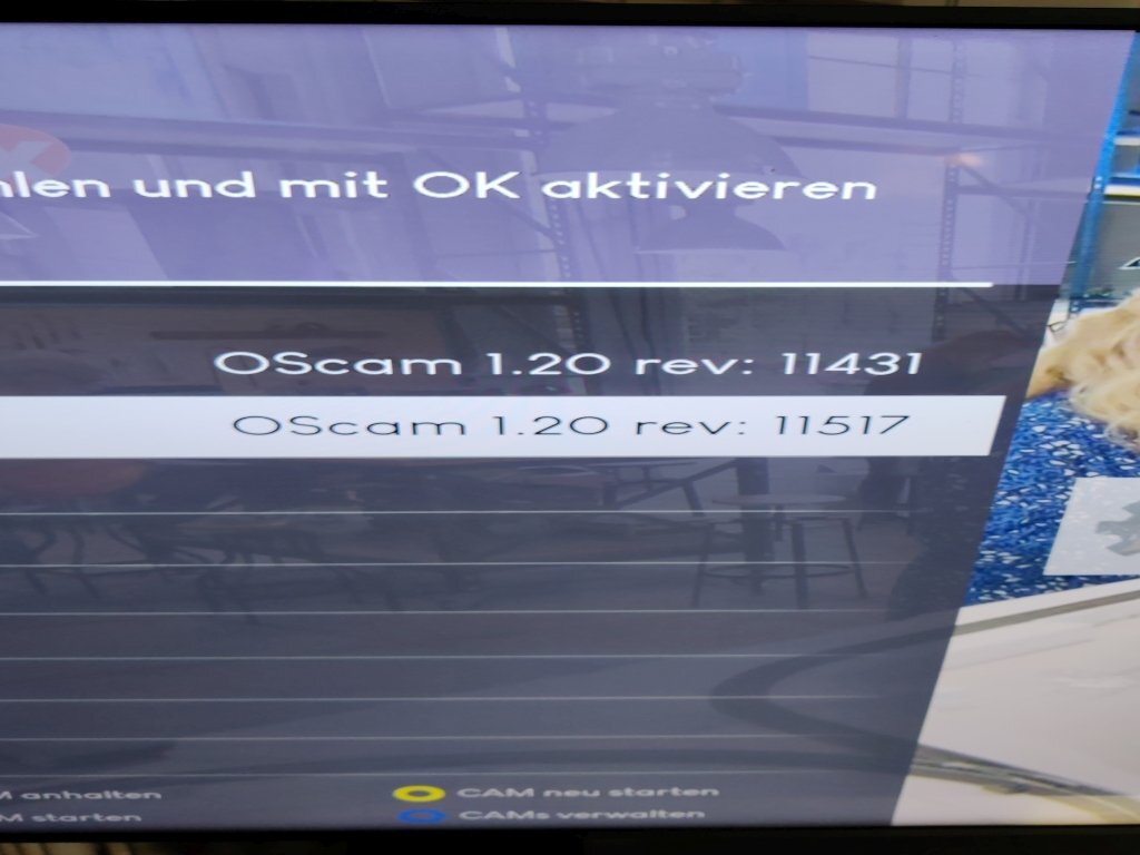

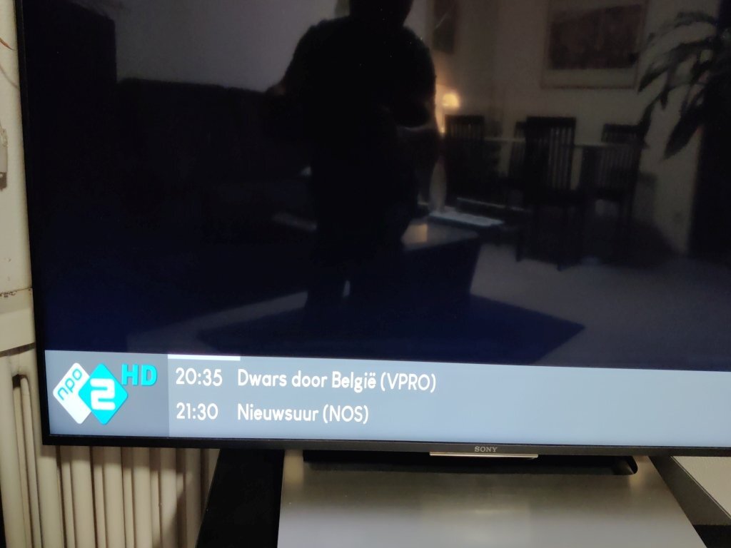

Ik heb plotseling het probleem dat ik bepaalde zenders niet meer ontvang. Dat zijn onder andere NPO2, RTL (alle), SBS6, BBC Entertainment, Disney Channel, ESPN en nog enige meer. Dus wel b.v. NPO1 en NPO3 en ook SBS9 en BBC First. Ik heb gegarandeerd niets in de instellingen veranderd. Mijn receiver is een VU UNO 4K SE en ik heb een VTI Image (werd me destijds hier in dit forum aanbevolen). Bijgaand een paar foto's met wat aanvullende informatie. De zenders worden wel geidentificeerd, want in de band onderaan wordt wel steeds het lopende programma correct getoond. Maar is dus geen beeld. Ik heb in mijn system blijkbaar 2 Oscam versies, heb beide uitgeprobeerd.
