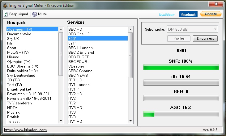

Heb net een 90cm op een campingstatief erachter gehangen en kom dan op heel andere waarden:
Triax 90cm met slechte kabel, enkele kop, uitgericht More4
14.6 - BBC One HD
14.7 - 8901/8911
BiSatellite met 3 dubbele ALPS
14.2 - BBC One HD
13.2 - 8901/8911
Dus in dit geval alleen maar toename signaal. Zal nog wat meer experimenten.
Er zal ongetwijfeld een concentratie van signaal plaatsvinden binnen het dekkingsgebied.
Zo werkt het toch ook met terrestrische richtantennes, zoals die op Lopik en Smilde?
Schotel 90 cm uitgericht op de 8901
(via de Enigma Signal Meter - SatFinder app op Galaxy S2)
17,7 - 100% - BBC One HD
16,7 - 100% - 8901/8911
