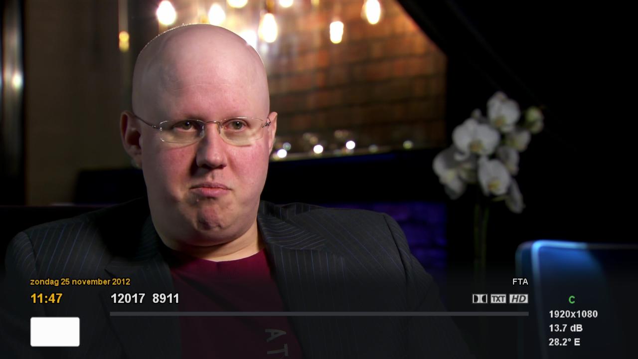

Op mijn BiSatellite meet ik nu 13,9 voor de 2F en 14,4 voor de oude. Een half dB'tje verschil.
Dat was 2 dagen geleden nog 2 dB.
Vandaag met storm en regen al met al een goede testdag.

Hier in oost-Groningen, omgeving Scheemda, nog prima ontvangst op de Rebox 9000. Signaalsterkte is echter wel met 10% teruggelopen, dit alles met de Multytenne. Gisteravond tijdens de regen wel uitval van Planeta HD, die ik altijd uitstekend ontvang, ook over het algemeen met slechtere weersomstandigheden. De BBC One HD tests gaven geen uitval, op dit moment zijn ze ook goed te ontvangen.(Regen en storm)
