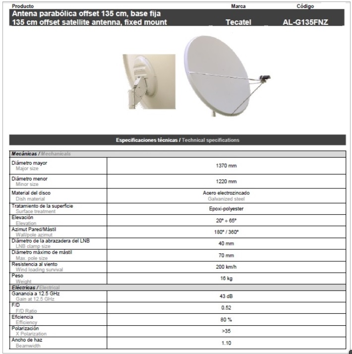

Kwam trouwens dit schoteltje tegen in Spanje die toch een stuk goedkoper is (115,- + porto €5,60) dan de Gibertini die jij me adviseerde,  ik vroeg me af of je met dit merk ervaring hebt of iets van horen zeggen, zie aub onderstaande. uiteraard als iemand anders er ervaring mee heeft dan is die ook van harte welkom om te reageren :-)
ANTENA PARABÓLICA 135 cm BASE FIJA OFFSET TECATEL K135FNZ1

Zou best een goede schotel zijn voor de Astra 28,2 alleen, niet voor multifeed ontvangst. Door de schoren kun je geen lnb's naast de klem zetten.
Een paar opmerkingen over die schotel:
Een f/D van 0,52 is weinig. Normaal is dat 0,6. Het betekend dus dat de lnb vrij dicht op de schotel staat en daardoor minder schoteloppervlak benut dan als de f/D 0,6 zou zijn geweest.
Verder zie ik een efficiency van 80%. Dat is onwaarschijnlijk hoog.
Maar voor €116,- natuurlijk weinig geld voor een 120cm-schotel. Een Inverto Black Ultra er op en je ontvangt de Astra 2E en 2F prima.
En opsturen moet je nooit doen. De kans dat de schotel torst waardoor hij absoluut waardeloos is geworden is veel te groot. Gewoon ophalen. Het is een buitenwijk van Madrid dus niet ver van je vandaan.
aangepast door Sprietje
Voor een schotel van 1,35 mtr ziet de bevestiging aan de achterkant er bijzonder klungelig uit.
Daar is de Triax mastbevstiging zelfs beter en die vind ik ook al waardeloos.
Dat dat ding 200 km/h windbelasting kan weerstaan daar geloof ik niets van.
