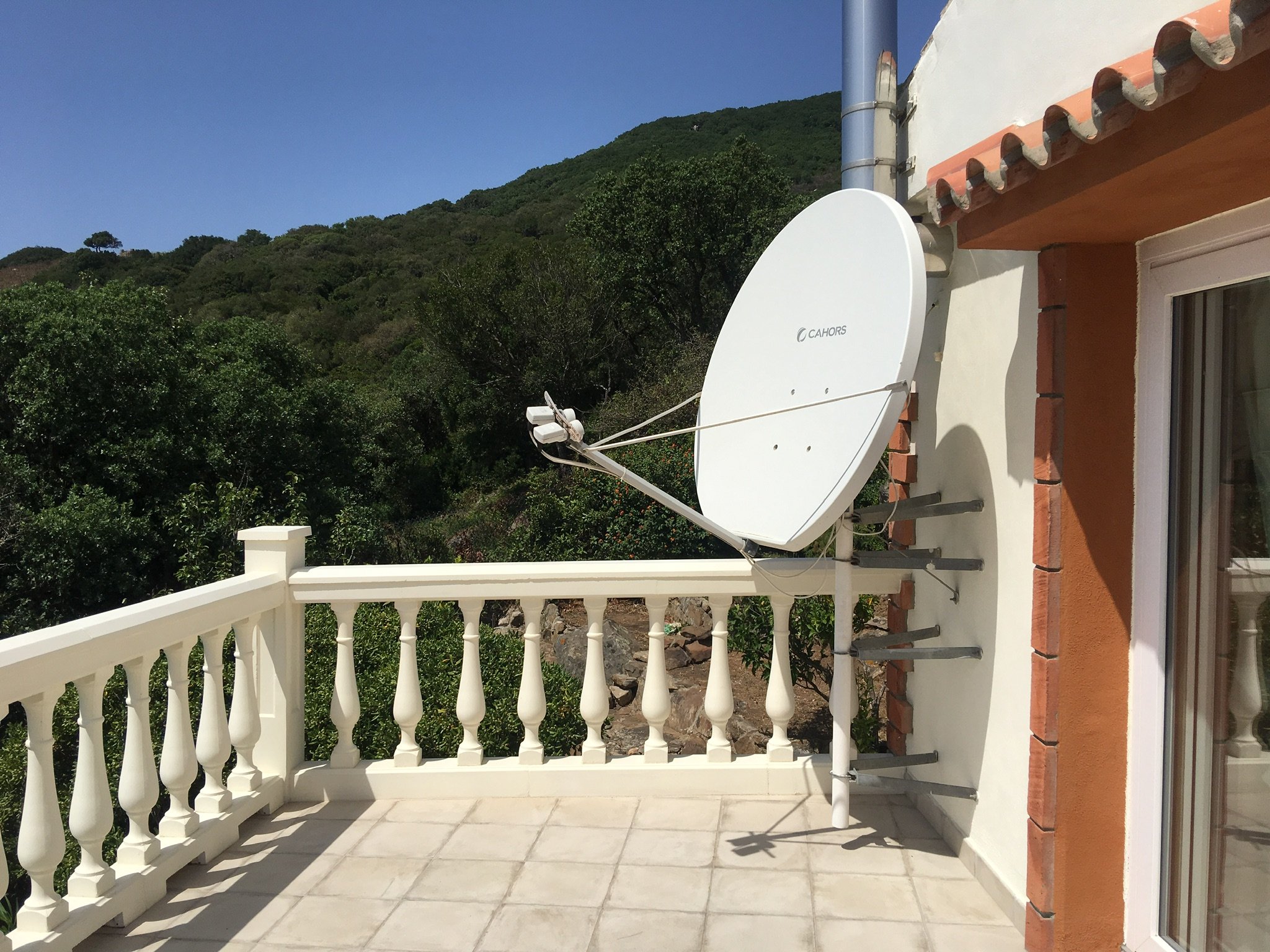

We hebben hier niet stil gezeten in Tarifa 😀, enkele verbouwingen gedaan waaronder nieuw terras. Daardoor heb ik de satelliet in zijn geheel afgenomen en na de verbouwing opnieuw geïnstalleerd. De basis instelling was nog steeds correct en na wat fine tuning ben ik erin geslaagd een signaal en kwaliteit te hebben van 93_94!  ik heel tevreden uiteraard, maar sindsdien heb ik probleem met enkele posten waaronder VRT en Canvas ... (we zijn Belgen 😀)  Heb contact opgenomen met TV Vlaanderen  en die lieten mij de kanalen NPO 1 NPO 2 NPO3 proberen, de 1 en 3 functioneren ook niet , de NPO 2 wel ,  de reden is dat mijn signaal te sterk is volgens TV Vlaanderen, ik moet mijn schotel een beetje ontregelen 🤔 ....
Heb jij daar enige ervaring mee ?

Nou, dat lijkt me een onzinnige verklaring dat je teveel signaal hebt.
Tarifa ligt bij Gibraltar en daar heb je best een flinke schotel nodig om de Astra 23,5 goed te ontvangen, zeker ook bij regenbuien als kleinere schotels het af laten weten.
Ik kan me nog herinneren dat je voor een Visiosat (Cahors) schotel gekozen hebt omdat het daar erg kan waaien. Dat is ook nog terug te zien aan de dikke mast en de 3 muurbeugels die zorgen voor een stabiele en bewegingsvrije opstelling van de schotel.
Ook het feit dat je nog geen 100% signaalkwaliteit hebt maar 93-94% duidt niet op een te sterk signaal.
Zo te zien heb je een probleem met de horizontaal gepolariseerde zenders.
NPO 1 - 3 en Canvas zijn horizontaal gepolariseerd.
De zender VRT wordt niet via de satelliet uitgezonden zie ik op de TV Vlaanderen zenderlijst.
Ontvang je geen enkele zender die horizontaal gepolariseerd is. Bekijk dit even in de zenderlijst als bijlage.
Het kan misschien ook zijn dat TV Vlaanderen recent wat zenders verplaatst heeft waardoor je ze niet kunt ontvangen. In dat geval is het downloaden van de zenderlijst een oplossing.

VRT is in de lijst één .. en is ook een horizontaal gepolariseerde zender ..
Ik heb inderdaad een probleem met horizontaal gepolariseerde zenders ...  en nu ? 😥
ik weet niet precies of dat probleem juist te maken heeft met de herinstallatie van de schotel daar wij niet dagelijks naar de betrokken kanalen kijken ..
Is ook wel raar dat de Helpdesc van TV Vlaanderen mij aanraadt om mijn schotel een mm te verschuiven om het signaal te verzwakken ... heb nog eens gecontroleerd , nu het heel klaar weer is, heb ik 97-98% ...
heb ook naar de satelliet zenders laten zoeken en de zenderlijst opnieuw gedownload. Nog steeds het zelfde probleem ..
Zijn dat gewone coax kabels die zijn er staan?
De F connectoren eens vervangen misschien.
Of die Invacom LNB heeft z'n beste tijd gehad en moet eens vervangen worden.😲
Welke zenderlijst gebruik jij. In de actuele zenderlijst die ik geplaatst heb is de zender één HD positie 1.
Heb je dat probleem met de horizontale zenders op de Astra 19,2 ook?
Heb je misschien de coaxkabel langer gemaakt?
aangepast door Sprietje
Hola patje7of9 en Sprietje,
ik heb de connectoren vervangen, en heb nu beeld op die bewuste horizontaal gepolariseerde kanalen 😀 (sprietje , ik gebruik de zenderlijst met één HD op 1 , is de oude VRT)
Snap het allemaal niet zo onmiddellijk , ik had een signaal 97% 98% , nu 95% 96% ... als die connectoren niet zo goed meer waren verwacht ik toch een laag signaal - kwaliteit ?
Ik denk ook aan de coaxkabel buiten aan de schotel toch wat in te pakken om hem te beschermen tegen de zon .... er is ook corrosie op de Diseqc switch , die heeft misschien zijn beste tijd gehad en is misschien aan vervanging toe.
Aan de coax kabels binnenhuis ben ik niet geweest.
Voor de horizontaal gepolariseerde zenders, moet er een voedingsspanning van 18 volt naar de lnb's. Als door slecht contact van de F-connectors je een paar volt verliest, dan heb je nog maar genoeg spanning voor alleen de verticale transponders.  Dat kan ook gebeuren met een erg lange coaxkabel gebruikt of coaxkabel met een ijzeren middenader i.p.v. een koperen.
Ik raad je aan om de invacom lnb's te vervangen door gewoon goedkope lnb's. Ik heb de ervaring dat de invacoms vaak een iets afwijkende IF hebben waardoor je een mistuning krijg.

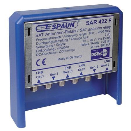

 Ik heb dat proberen oplossen met een T connector en versterker maar dat lukt me niet 😔
Wanneer ik opnieuw problemen heb zal ik er aan denken de lnb’s en de diseqc te vervangen
Zover ik het kan zien heb je 2 enkele lnb's. Daar kun je niet zomaar een splitter aan hangen. Je zult lnb's moeten nemen met 2 aansluitingen en dan ook twee 2/1 diseqc-switches. Er bestaan ook switches waarbij in 1 doos 2 stuks 2/1 switches zitten, zie bijlage. Die zijn in verhouding goedkoper dan 2 stuks 2/1-switches maar die hebben ze meestal niet zomaar bij de satellietboer op de hoek. Die zul je via internet moeten bestellen.
