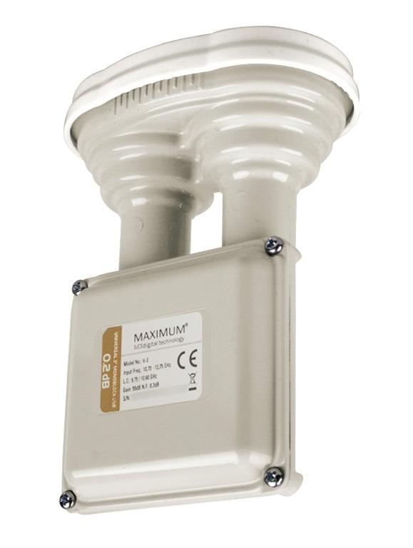

Gebruik al een paar jaar de v3-3 lnb waar aan de bovenkant een aantal streepjes staan, mogelijk voor plaatsbepaling ontvangkop. Alle jaren geen probleem gehad. Nu helemaal geen canaldigitaal zenders.
Vanuit het zuiden langzaam naar het oosten vind ik 3 satellieten. Op niet één daarvan genoemde zenders. Wat doe ik deze keren fout?

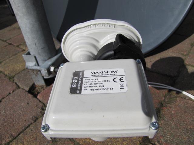

   Mijn Maximum LNB heeft horizontaal een aantal streepjes waar verder niets bij staat. Op de lnb staat verder geen geen kenmerk waar ik op kan richten.

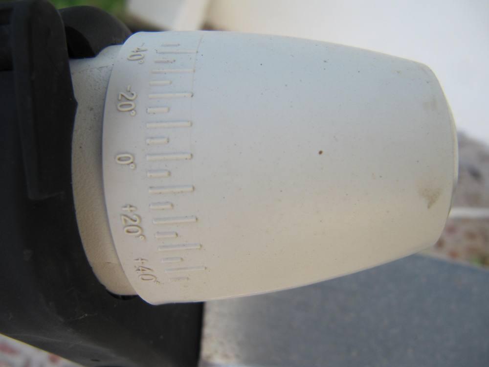

Bedoel je misschien deze streepjes op de duo-lnb, zie bijlage 1

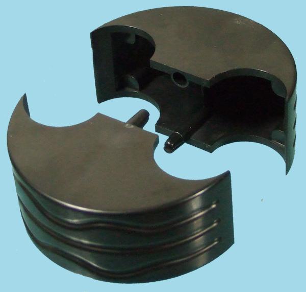

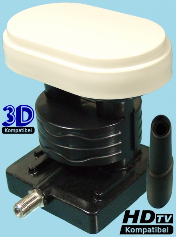

De bedoeling daarvan is dat je de duo-lnb in een verloopring zet, zie bijlage 2 en 3.

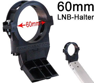

Je hebt daar ook een 60mm lnb-houder voor nodig, zie bijlage 4.
Je kunt dan de schuinte van de lnb instellen en daar zijn die streepjes op de lnb voor. Elk streepje is 5
graden.
Hallo Sprietje.
  De eerste bijlage is de juiste lnb. bijlage 2 en 3 heb ik niet. Alleen een enkele (op rechts)

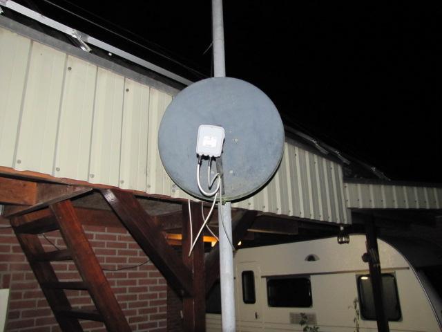

Heb de Caravan weer thuis in de stalling, daar de schotel opgesteld en geen centje pijn.
Vanuit het zuiden naar oost gedraaid en bij het 4e signaal had ik direct alle zenders.
Doe wel en foto erbij van de lnb.

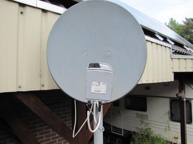

Je hebt de duo-lnb ongeveer horizintaal staan, misschien zelfs iets links omlaag. Dat is niet goed om een optimale ontvangst te hebben. Niet alleen dat je op die manier beide satellieten niet optimaal ontvangt maar ook de antennes in de duo-lnb staan niet in de juiste stand, de zogenaamde skew.
Hierdoor zul je bij slecht weer makkelijk problemen kunnen hebben voor zenders die met 8PSK worden uitgezonden en dat zijn er heel veel op de Astra 23,5
Je doet er verstandig aan de duo-lnb 8 graden schuin te zetten, d.w.z. links hoger dan rechts zoals jij de
foto genomen hebt.
Je kunt de bijlage uitprinten en uitknippen en boven op de duo-lnb houden zodat je kunt zien hoe schuin je hem in moet stellen.
Beste Mune65
Op zich zie ik niets afwijkends aan je schotel. De schuinte van de duo-lnb staat goed en je hebt de F-connectors afgetaped dus ik ga er van uit dat er ook geen water in de coax is gelopen. Of de schotel vrij zicht heeft kan ik zo niet beoordelen. Je moet er van uitgaan, dat de signalen onder een hoek van 30 graden schuin van boven op de schotel vallen.
Je hebt je schotel afgesteld met een satfinder. Dat is niet erg nauwkeurig. Probeer je satellietontvanger eens bij de schotel te zetten met een klein TVtje er bij en dan de schotel afstellen op maximale signaalkwaliteit, niet op signaalsterkte.
Wil je het optimaal afstellen, dan is het beter de kop van de Astra 23,5 in de klem te zetten i.p.v. de Astra 19,2. Je zult dan de schotel wel iets moeten verdraaien naar het oosten.
