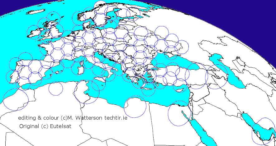

Voor de Ka-band wordt het natuurlijk anders. Dan kun je wel veel kleinere spotbeams maken maar voorlopig zullen we de eerste 10 jaar nog niet van de Ku-band af zijn.

KA band is een optie idd en in Ierland werken ze er al mee om diezelfde reden , neemt niet weg weer een uitgave die niet gemaakt kan worden hier op dit moment .
Dus toekomst mmm nope is al heden KA band is al in gebruik .
