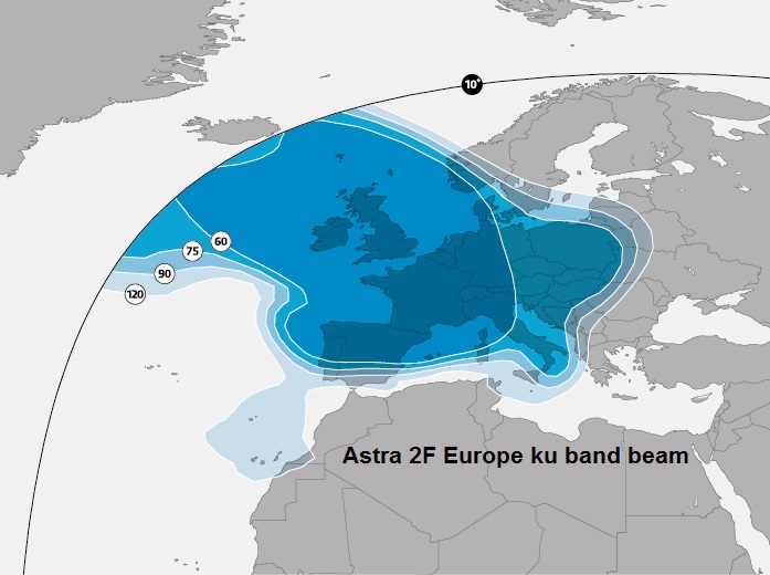

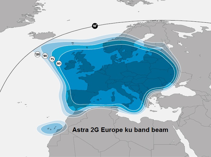

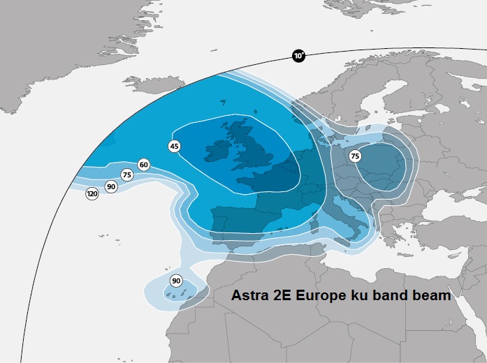

Ik heb de Europabeam-footprints van de Astra 2E, 2F en 2G als bijlage toegevoegd die door SES Astra zijn gepubliceerd. Hieruit blijkt dat de Europabeam van de Astra 2G die veel zenders van de Eutelsat 28A gaat overnemen het grootste bereik heeft en met een 75cm-schotel tot in alle zuidelijke landen te ontvangen is.

De Europabeam van de 2G bestrijkt inderdaad een groter gebied met als nadeel dat het signaal in de UK zwakker is (60cm minimale schoteldiameter volgens de footprint).
Wetende dat de Sky minidish van 50cm daar nog zéér populair is lijkt me het logischer om problemen te vermijden en alles op de sterkere UK-spotbeam te zetten.
